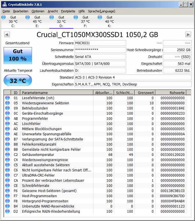

Seit ca. 1,5 Jahren habe ich eine 1 TB Crucial MX 300 als Laufwerk für Programme und Spiele im Einsatz. Seit ca. 2 Wochen kommt es mitunter bei Zugriffen auf die SSD zu Verzögerungen, die teilweise auch mehrere Minuten andauern. Betriebssystem ist Windows 7. In der Ereignisanzeige kann ich keinen Hinweis auf das Problem entdecken (die einzigen Ereignisse mit Bezug auf die Problematik sind Meldungen zu Programmen, die ich per Taskmanager beendet habe, da sie scheinbar nicht mehr reagierten).
Hier die Werte von CrystalDiskInfo zur SSD:
Ich habe schon Google nach der Problematik durchforstet, bin aber nicht wirklich fündig geworden. Irgend jemand eine Idee, woran es liegen könnte?
Der Platte geht es gut, Aber vielleicht ist das Problem bei einer der anderen Platten zu finden!

Er hat doch keine CRC Fehler.
