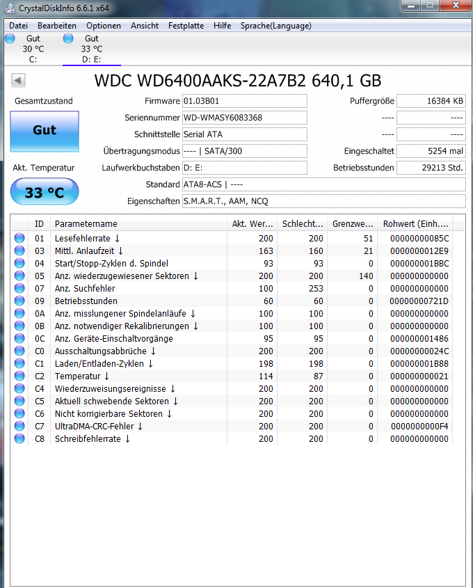

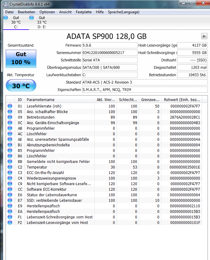

Lade Screenshots von CrystalDiskInfo von allen Platten hier hoch, das Fenster so weit aufziehen, dass alle Attribute sichtbar sind.

Hab die CrystalDiskInfo mal hinzugefügt in den Anhängen.
Der i7 hat 4 echte und 4 virtuelle Kerne, daher 8 Worker.
Lt. CDI gibt es ein Problem mit dem SATA-Kabel der HDD (UltraDMA-CRC-Fehler). Steck das nochmal richtig dran (an HDD und Board). Wenn der Rohwert weiter ansteigt musst du das Kabel wechseln. Liegt die Auslagerungsdatei auf C: oder woanders?
