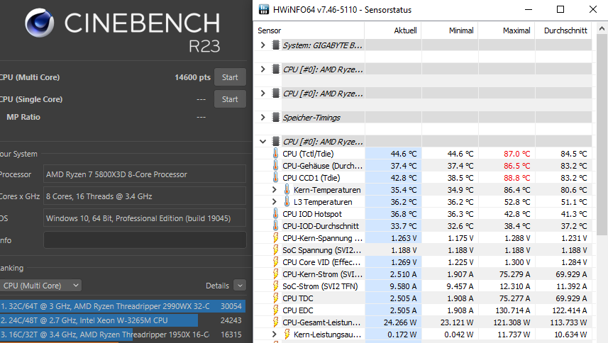

Fronttür geschlossen, linke Gehäuseseite abgenommen, AS500 ein Lüfter auf 100% ergibt:
@Mickey Mouse Wenn ich solch hohe Temperaturen nur mit 100% RPM der CPU-Lüfter erreiche und mir diese Lautstärke zu hoch ist, wie bekomme ich das Ganze leiser?

Das Ergebnis ist im Rahmen. Gibt Nutzer mit der gleichen CPU, die durchaus noch 15000 Punkte in CB23 erreichen.
Die Seitentür sollte drauf bleiben, Vordertür der Frontlüfter offen, damit genügend Frischluft am Kühler ankommt.

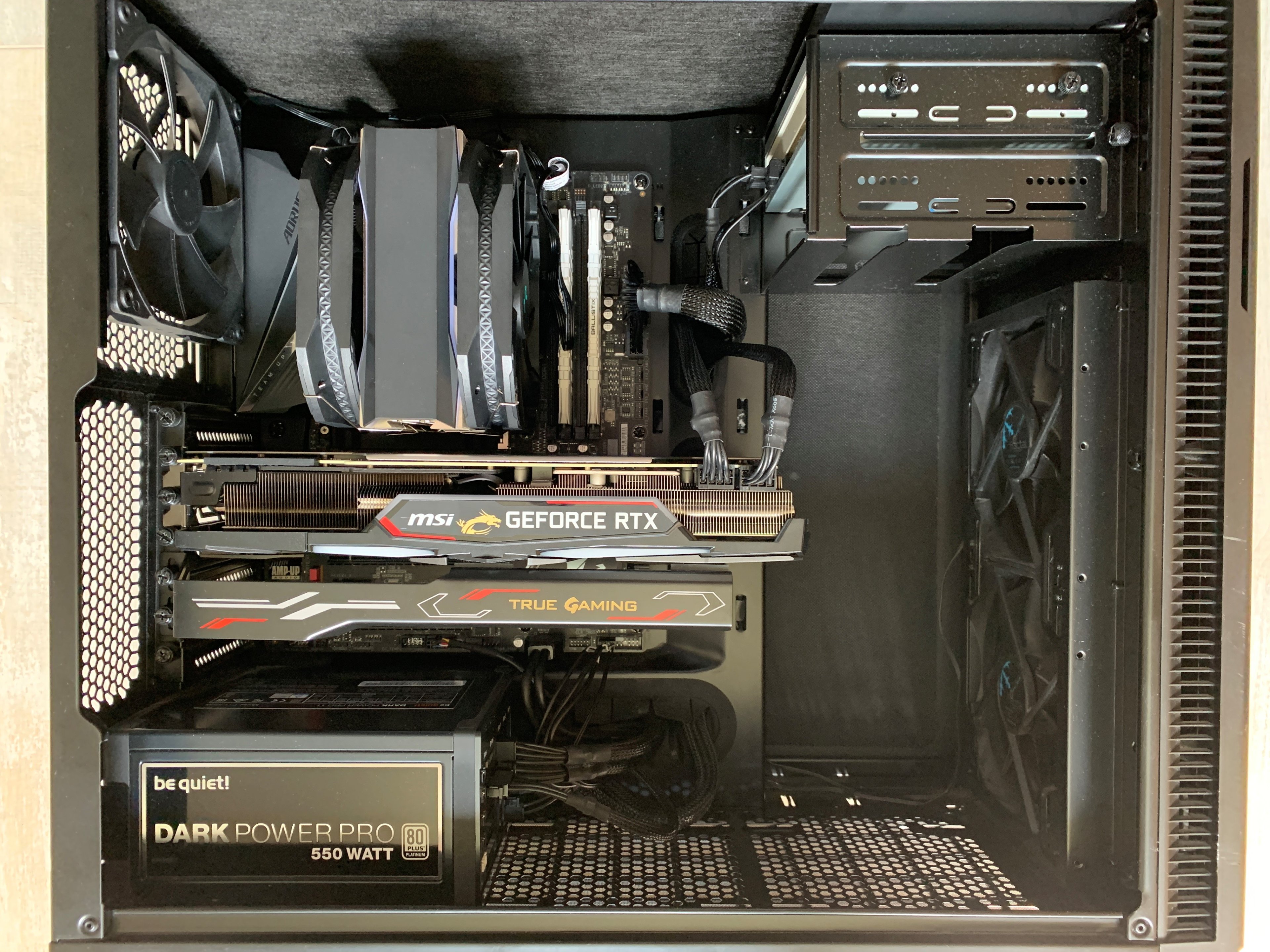

Zuerst mal Fotos, mach das Gehäuse auf und zeig hier ein paar Bilder.
Ich hätte gerne gewusst, wie sehen die Drehzahlen deiner Gehäuselüfter aus?
Wie sehen deine System, VRM oder Mainboardtemperaturen, Grafikkartentemperaturen im Game aus?
Hwinfo hilft hier weiter...
Welche Graka?
Kann man bei deinem Gehäuse einen zusätzlichen Lüfter im Dach einbauen?
Denke nicht oder?
Am Ende ist dein Gehäuse wohl recht dicht, da nimmt man heut eigentlich was luftigeres und ist trotzdem leiser unterwegs, weil man viel niedrigere Drehzahlen braucht.

Ich probiere zu konkretisieren was mich stört: Mit 100% RPM der Lüfter komme ich beim Spielen auf 88°C. Das ist mit allerdings sehr viel zu laut und dafür müsste ich dann den Lüfter drosseln. Um eine, für mich, erträgliche Lautstärke zu bekommen, muss der Lüfter unter 1000RPM laufen und das war es dann in diesem Gehäuse mit den 88°C bei Spielen.

Du hast halt auch einen CPU Kühler mit recht kleiner Kühlfläche. Wenn die Oberfläche klein ist, bleibt nichts anderes übrig, als den Luftstrom zu erhöhen um damit die Kühlleistung zu erreichen. Wenn du die auf 43% limitierst, schießt du dir damit nur ins eigene Bein.
Du hast halt Ansprüche die sich schlecht miteinander vereinbaren lassen. Zumindest mit der Hardware, die du hast.
Das ist meiner Meinung nach ein Problem der "silent"-Gehäuse.
An der Gehäusedecke ist eine Dämmung verbaut.
1. wird dadurch die warme Luft nur noch über den einen Lüfter an der Rückseite nach außen transportiert und 2. "fängt" das Dämmmaterial die Wärme ein, sodass noch mehr Hitze im Gehäuse entsteht.
Auch die Abwärme der GPU steigt nach oben, sodass für die Kühlung der CPU schon vorgewärmte Luft ankommt.
Ich persönlich würde auf ein anderes Gehäuse umsteigen, bei dem zusätzlich ein (1) Lüfter an die Gehäusedecke ausblasend über den CPU-Kühler montiert wird.
Höchstwahrscheinlich kann dann sogar die Lüfterdrehzahl so herabgesetzt werden, dass sie nicht hörbar sind.
