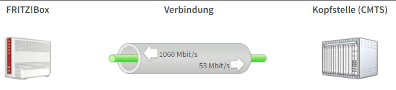

So neues Update:
Fehler ist nun weg, nachdem ich mir die Fitzbox zugelegt habe.
Also konnte der VF Router damit nicht klar kommen oder er hatte einen Schuss weg.
