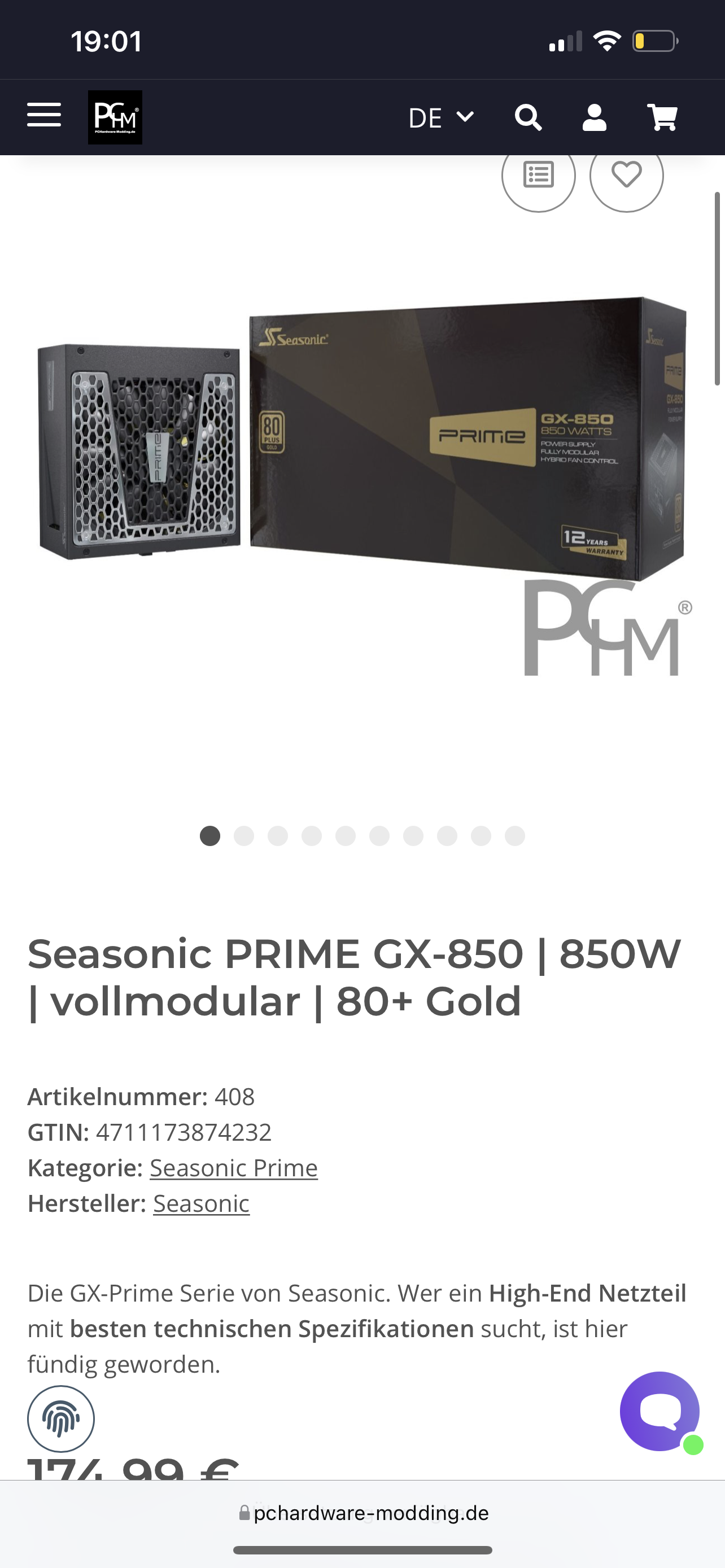

Was ist es denn genau für nen Seasonic und welche 3080? Temperaturen während des zockens geloggt?

Seasonic Prime GX850 und eine RTX 3080 10GB Inno3D, denke nicht aber ich kann auch nicht mehr gucken wegen black screen
Also Rechner geht nun garnichtmehr an?Hm Karte rausgebaut und mal ohne gestartet und dann wieder mit? Am Netzteil solls ja wohl nicht scheitern Singlerail mit 70Ampere sollte reichen.
