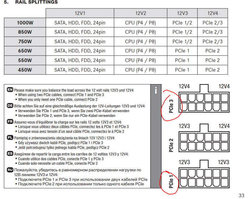

Klingt nach BeQuiet und Multirail "Problem"...
Welche RX6800 genau, welche Stromanschlüsse hast du genommen ?

Wie ist der Anschluss ans Netzteil realisiert worden?
Strom deiner Grafikkarte steckt in den Netzteil Anschlüssen PCIe1 und PCIe3 ?!
Sprich so:

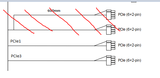

Die Karte ist über den PCIe 1 angeschlossen mit einem Y-Kabel. D.h. ein PCIe Steckplatz vom Netzteil versorgt beide 8 PIN der Karte
Bingbingbing we have a winner! Laut beQuiet webseite solltest du 4 PCIex Anschlüsse haben wahrscheinlich beide Y, schließe jeweils nur einen der Y an und nimm für den anderen den anderen Strang! Achte wie von MadMax geschrieben auf den richtigen Anschluss, steht alles im Netzteil Handbuch.
1. Schließe es dann bitte so an, wie in meinem Beitrag vorher
2. Das es sich um das 750 Platinum handelt, erklärt die 2x PCIe,hätte man ja erwähnen können...
nicht desto trotz, an beide PCIe jeweils ein Kabel, welches dann zu Grafikkarte führt.
Danke erstmal
habe es nun umgeklemmt und gehe vom NT aus über PCIe 1 von 12V3 und von PCIe 2 von 12V4.
