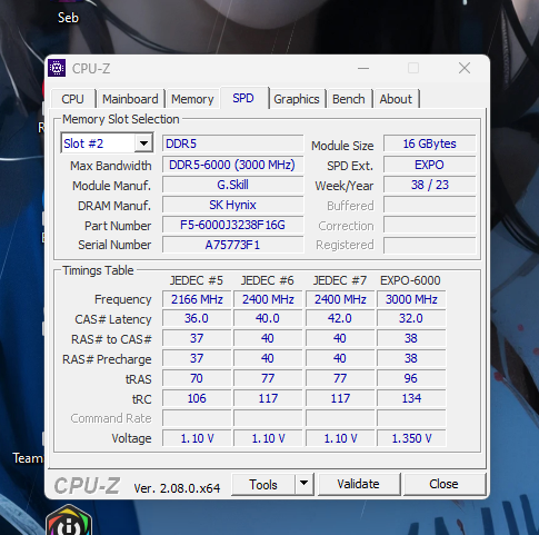

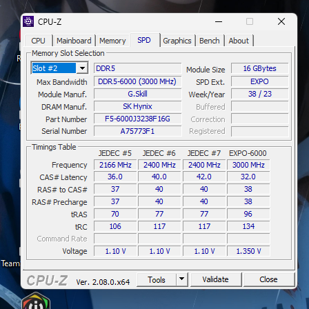

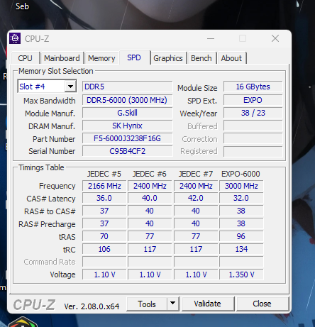

Wie gesagt mit CPU-Z ein Screenshot machen vom Reiter Memory könnte helfen.
Und vielleicht noch einen Screenshot von SPD?
Und Slot #2 ?

Ah, da sind die Bilder 🙈 das hatte sich bei mir nicht aktualisiert. Bis 1,35 v darfst du dem RAM offiziell geben, im Moment scheinen wohl 1,1 Volt @4800 MHz anzuliegen. Vielleicht mal Test halber die Spannung des RAMs auf 1,2 v erhöhen und die Frequenz erstmal so lassen.

Die aktuelle Frequenz wird dir bei CPU-z unter Memory angezeigt. Bei SPD werden die Jedec Profile, XMP bzw Expo Profil, genaue Bezeichnung des RAMs und Hersteller angezeigt.
