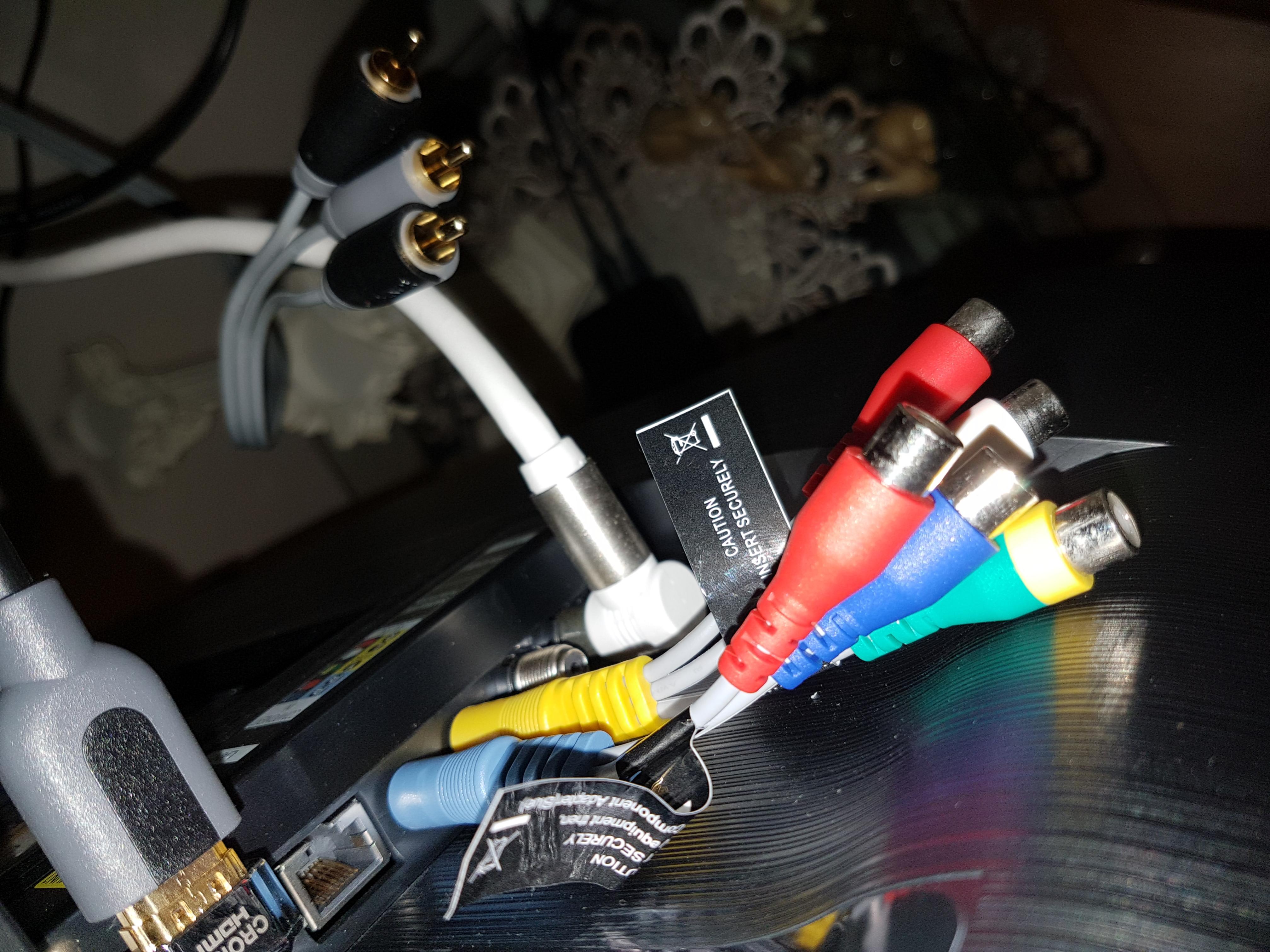

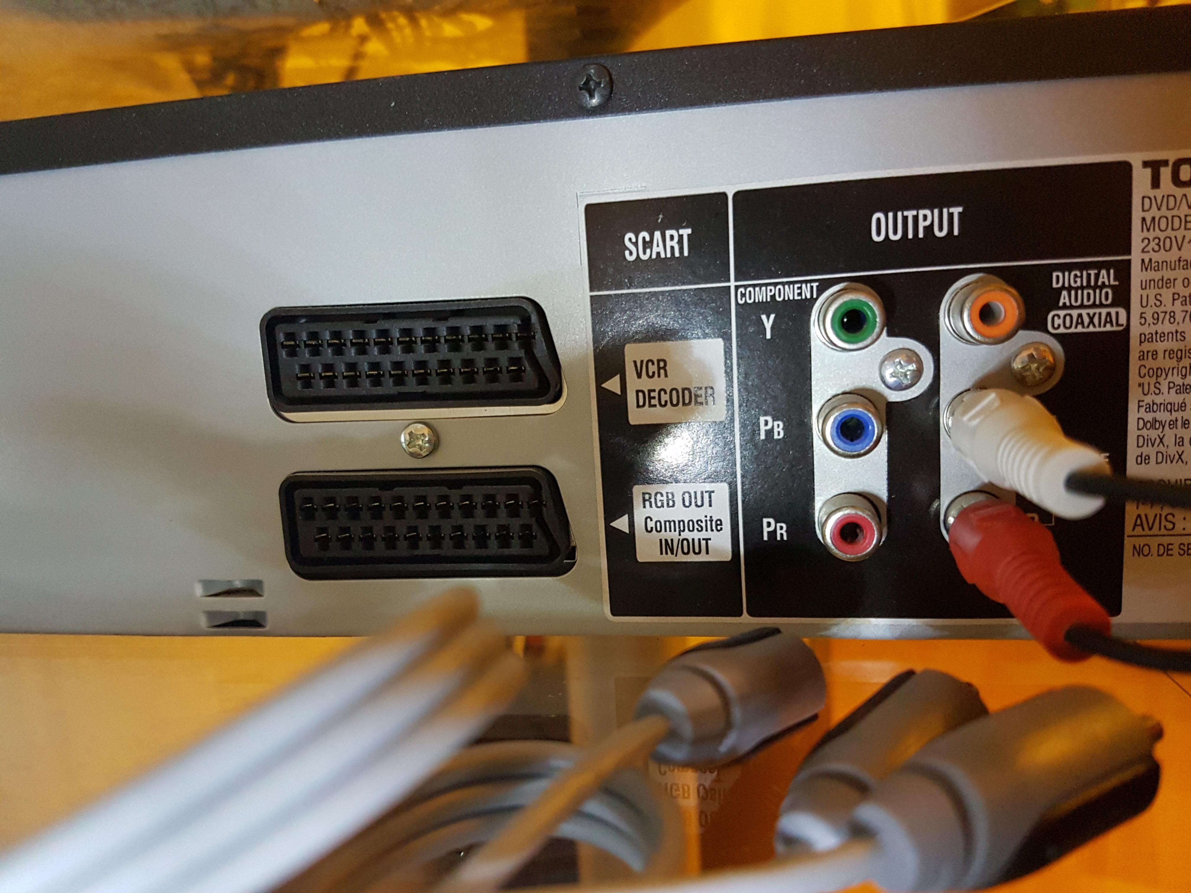

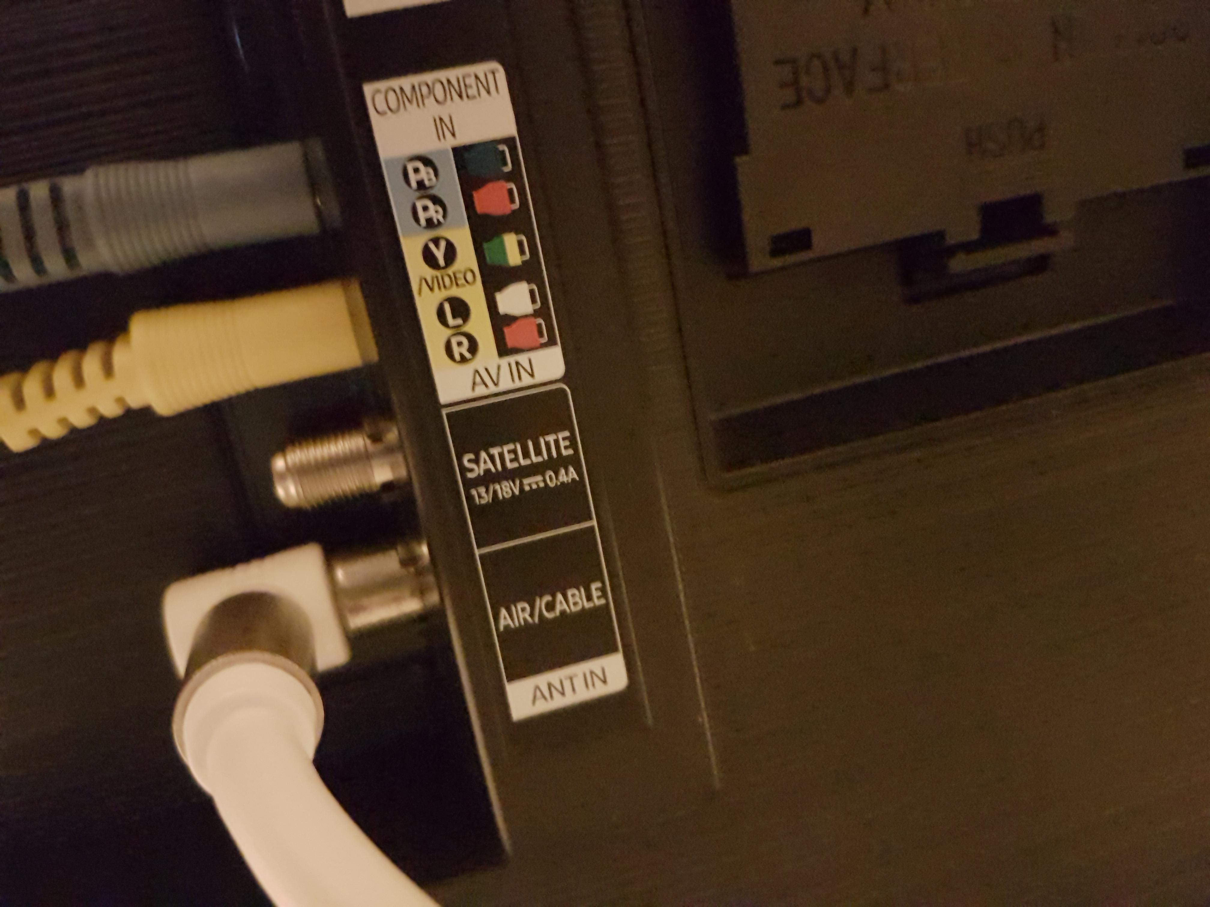

Ich habe einen alten VHS-DVD Kombi Player und möchte ihn an meinen neuen TV anschliessen. Samsung UE40KU6400. Da der TV hinten keine eigenen Chinch Eingänge hat, habe ich solche Adapter für 3.5mm Klinke erhalten. Daran sind 6 Cinch Stecker (2x rot, 2x weiss, 1x gelb/grün und 1x blau). Wenn ich alles miteinander verbinde dann erhalte ich auf dem TV kein Bild und eine Meldung "Prüfen SIe die Quelle, kein Signal" o.ä. Auf dem Player habe ich eine alte VHS Kassette abgespielt und trotzdem nichts.
Wenn ich aber komischerweise einen Scart->AV Cinch Adapter (gelb, rot, weiss) nehme und das dann mit dem TV verbinde dann habe ich Bild und Ton. Wieso geht dann dieses 6fache Component Kabel nicht? Ich dachte dieses Kabel liefert ein besseres Bild darum habe ich es mir extra gekauft. Für die Katz wie's scheint.
mache ich etwas falsch?
So sieht es hinter dem VHS Abspielgerät und dem TV aus

Y (grün Bild 1) auf Y (grün/gelb Bild3) , die anderen zwei Verbindungen einfach an den HELLBLAUEN Stecker (Bild 3) mit den rot/blauen Buchsen stecken, wenn kein Bild kommt einfach zwischen rot/blau wechseln.
Chinch Audio an rot/weiss des GELBEN Steckers (Bild 3).
