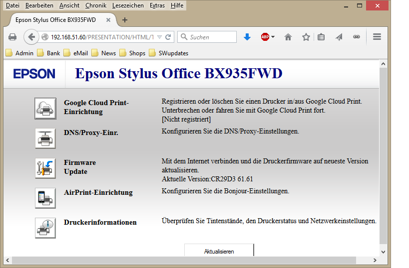

Bei meinem BX935FWD sieht das beispielsweise so aus:
In der Tat musste ich auch abnicken, dass gewisse Funktionen der Epson-SW und -Treiber nicht von der FW geblockt werden.

Kommst Du per Browser nach Eingabe der IP-Adresse auf den Drucker?
Ja, ich kann darauf zugreifen. Kann Einstellungen vornehmen und auch den Füllstand der Tinte einsehen.
