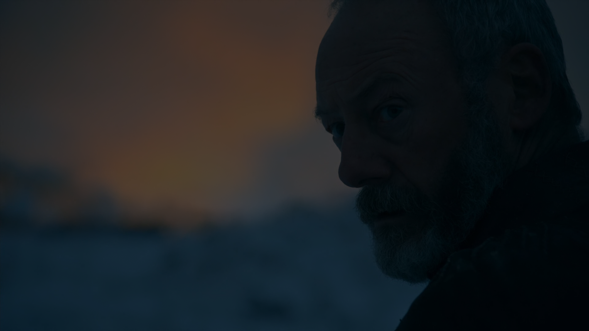

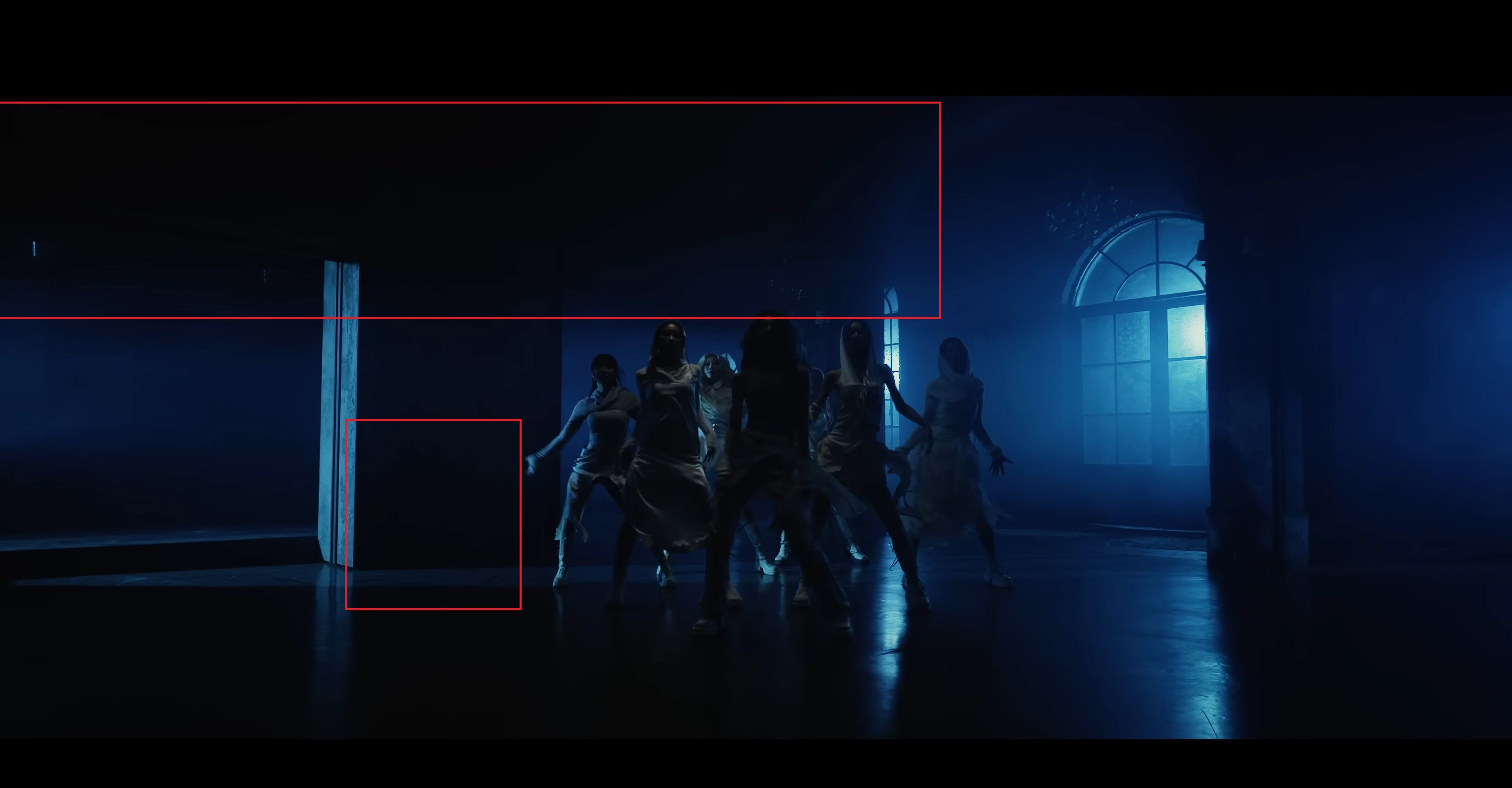

Ist es irgendwie möglich solche Artefakte wegzubekommen? Sie sind wahrscheinlich durch die Konvertierung von YouTube entstanden. Unter anderem besteht es keine Möglichkeit die Sachen anderwärtig zu beschaffen ( bzw. zu kaufen). Da so was einfach nicht angeboten wird.
Kennt vielleicht jemand das Tool, das so was minimiert bzw. korrigiert? Wenn es möglich wäre, ohne irgendeinen Waschfilter einzusetzen, der das Gesamte Video zu match verarbeiten. Am besten sollte es sich punktuell auf eine ausgewählte Sequenz beziehen. Das Tool muss mindestens die Bearbeitung von 4K 60fps unterstützen. Einfachere Bedingung, KI Unterstützung wäre von Vorteil.
Danke

Du hast pro Farbkanal nur 256 Helligkeitsstufen (24 Bit Farbtiefe -> 8 Bit pro Farbe), das ist normal. Aber da muss man schon genau hinschauen.
Kann es sein dass Dein Monitor über HDMI angeschlossen ist und sowohl Monitor als auch Grafikkarte nicht auf "PC", "Full-Range" oder "0-255" stehen? Bei Video (bei Nvidia gerne Standard bei HDMI) hat man 32-235 oder sowas Ähnliches.

Ja genau. Es kommt hauptsächlich bei schwarz-grau zum Vorschein. Es ist nicht bei jedem Video der Fall. Es ist eher punktuell, als eine Art Fehler bei einer Komprimierung.

Das erste Bild sieht bescheiden aus, wenn die ganzen Artefakte und Farbabstufungen nicht im Quellvideo vorhanden sind, ist es natürlich ein Problem von schlechtem Encoding.
Beim zweiten Bild sehen ich allerdings keine Auffälligkeiten, weshalbe ich mal die Einstellungen deines TVs hinterfrage.

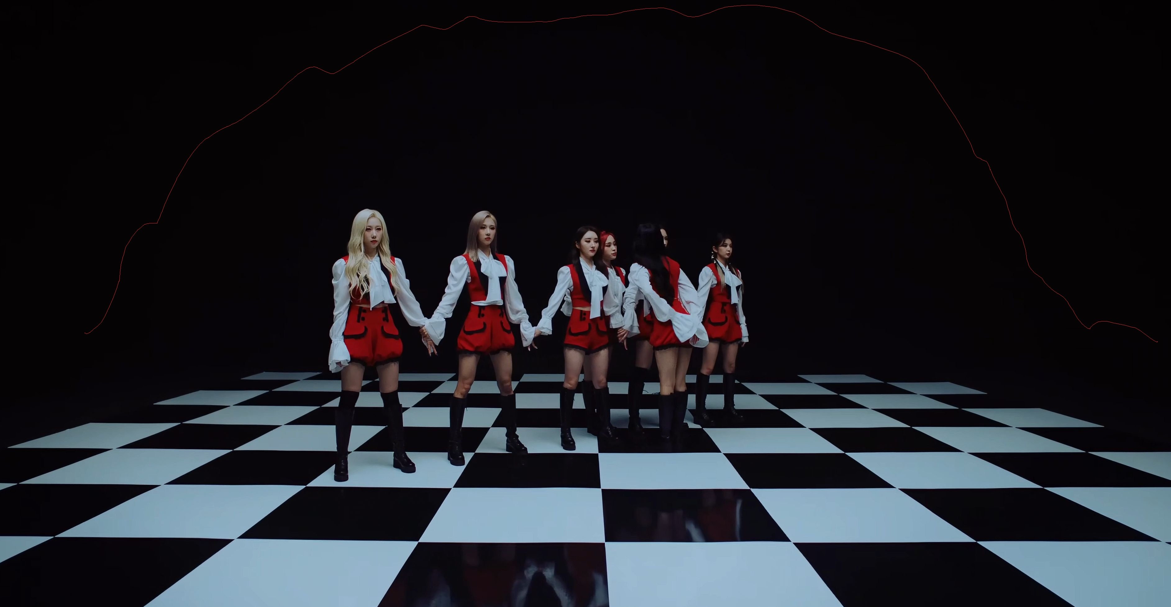

Deweiteren kann ich als Player MPC-HC mit MadVR empfehlen. Damit ist auch HDR-Passthru an den TV möglich. Hier mal ein Beispiel für den Debanding-Filter von MadVR.
