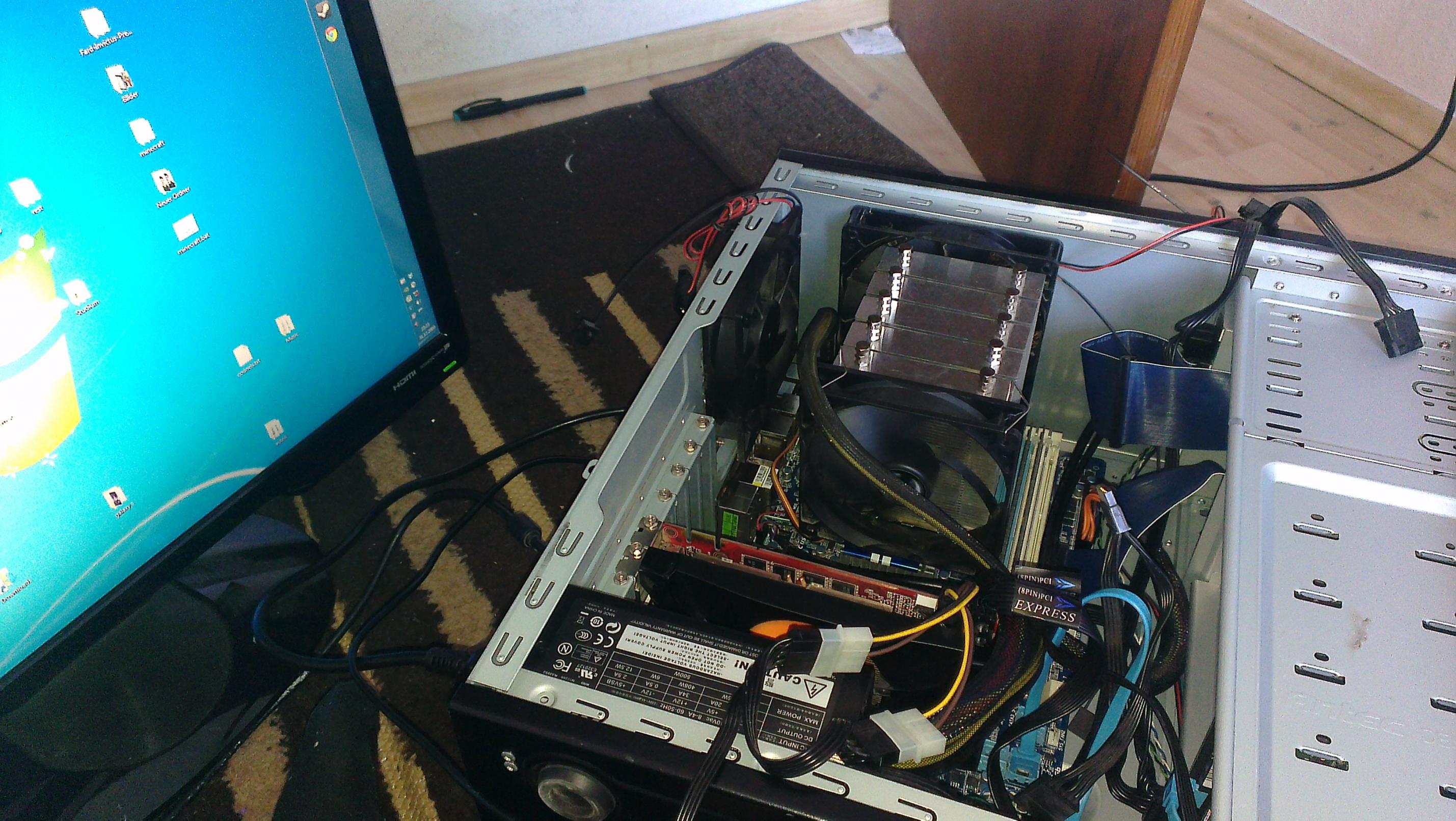

Hi,
on heute auf morgen gelangte kein Signal mehr zum Monitor und die typischen Piepslaute beim hochfahren bleiben aus. :(
Beim Aufschrauben hab ich bemerkt, dass der Lüfter merkwürdige Dinge macht.
Hier ein Video:
http://youtu.be/uI2boB6KDXc
bin für jeden Tipp dankbar
Handbuch des Mainboards suchen und schauen was der Piepcode bedeutet.
Und müsste der zweite Ramriegel nicht einen Slot weiter? (Bei Dual Channel normalerweise A1 und A2 oder B1 und B2)

Eine Reinigung deines Kühlers wäre auch nicht so verkehrt :D
