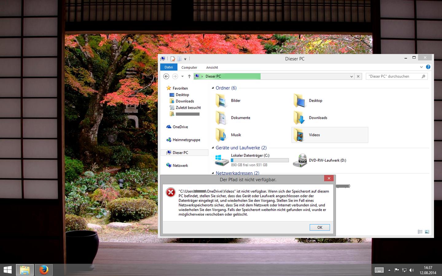

Ich habe gerade ein Problem verursacht, das ich selber nicht lösen kann. Ich versuche mein Problem so gut wie möglich zu erläutern. Es fing damit an als ich dabei war ein Video zu erstellen. Dabei habe ich Versehentlich mein Video Ordner ins ''OneDrive'' verschoben. Ich dachte es wäre jetzt nur eine Kopie da ''OneDrive'' eine Cloud ist. Somit entfernte ich es dort, da es auf der Cloud nichts Verloren hatte. Ich bemerkte sofort das der Ordner nicht mehr in den Benutzerordner auffindbar war. Ich ging sofort in meinen Papierkorb und versuchte vergeblich den Video Ordner zu wiederherstellen. Jedoch bekam ich eine Fehlermeldung das der Pfad nicht existierte, und der Video Ordner auch im Papierkorb spurlos verschwand. Somit bin ich gerade Ratlos, und verzweifle. Der Grund ist das ich keinen Ordner in der Video Bibliothek erstellen kann. Es tritt diese Fehlermeldung auf ''Element wurde nicht gefunden. Element befindet sich nicht mehr in <''%3 Null:OpText>. Wenn ich über ''Dieser PC'' mein Video Ordner aufrufen will erhalte ich eine Fehlermeldung das es auf ''OneDrive'' nicht verfügbar ist. Was kann ich jetzt tun?

dochdoch, das sollte schon gehn. im explorer links, zeigt es dir da unter "dieser pc" noch "Videos" an? Rechtsklick drauf - Einstellungen - Pfad ... neuen Pfad definieren
Und/Oder: Öffne C:\Users\DeinName
leg einen neuen Ordner "Videos" an
rechtsklick auf den ordner und "in bibliothek aufnehmen"
wenn die bibliothek "videos" nicht existiert: neue bibliothek erstellen.

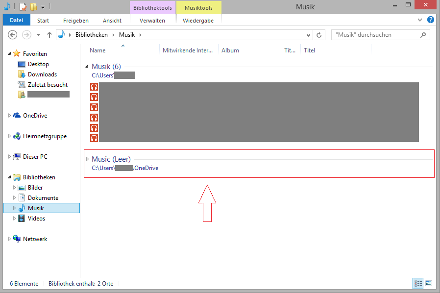

Also ich habe es vorhin schon mal mit dem ''Standard-Bibliotheken wiederherstellen'' probiert, leider ohne Erfolg. Der Grund war einfach das der Video Ordner in der Bibliothek existierte aber nicht aufrufbar ist. Nun habe ich es mit Rechtsklick im linken Explorer-Fenster gelöscht, und konnte ihn nun Wiederherstellen. Er ist nun wieder Aufrufbar, und alles funktioniert. Vielen Dank. Ich hätte aber noch eine Frage, und zwar habe ich nun in jedem Ordner eine Leiste mit ''OneDrive''. Weiß jemand wie man das weg kriegt?
rechtsklick links auf musik - einstellungen - pfad ... den pfad zum ondrive ordner entfernen?
Genau, einfach die Verknüpfung zum OneDrive aus der jeweiligen Bibliothek löschen.
Vielen Dank für eure Hilfe, hat alles funktioniert. Ich musste nur noch in Eigenschaften auf Pfad gehen und wieder auf die Bibliothek verschieben, da der Zielpfad immer noch im ''OneDrive'' Ordner war. Was nun aber nervig ist, ist das meine Videos plötzlich Synchronisiert werden. Da immer mehr Videos dazu kommen und ich auch ständig gleichzeitig hochlade und er somit den Upload abbremst, nimmt alles nun viel mehr Zeit in Anspruch. Wo kann man das Abschalten damit er nicht ständig den Video Ordner Synchronisiert?
