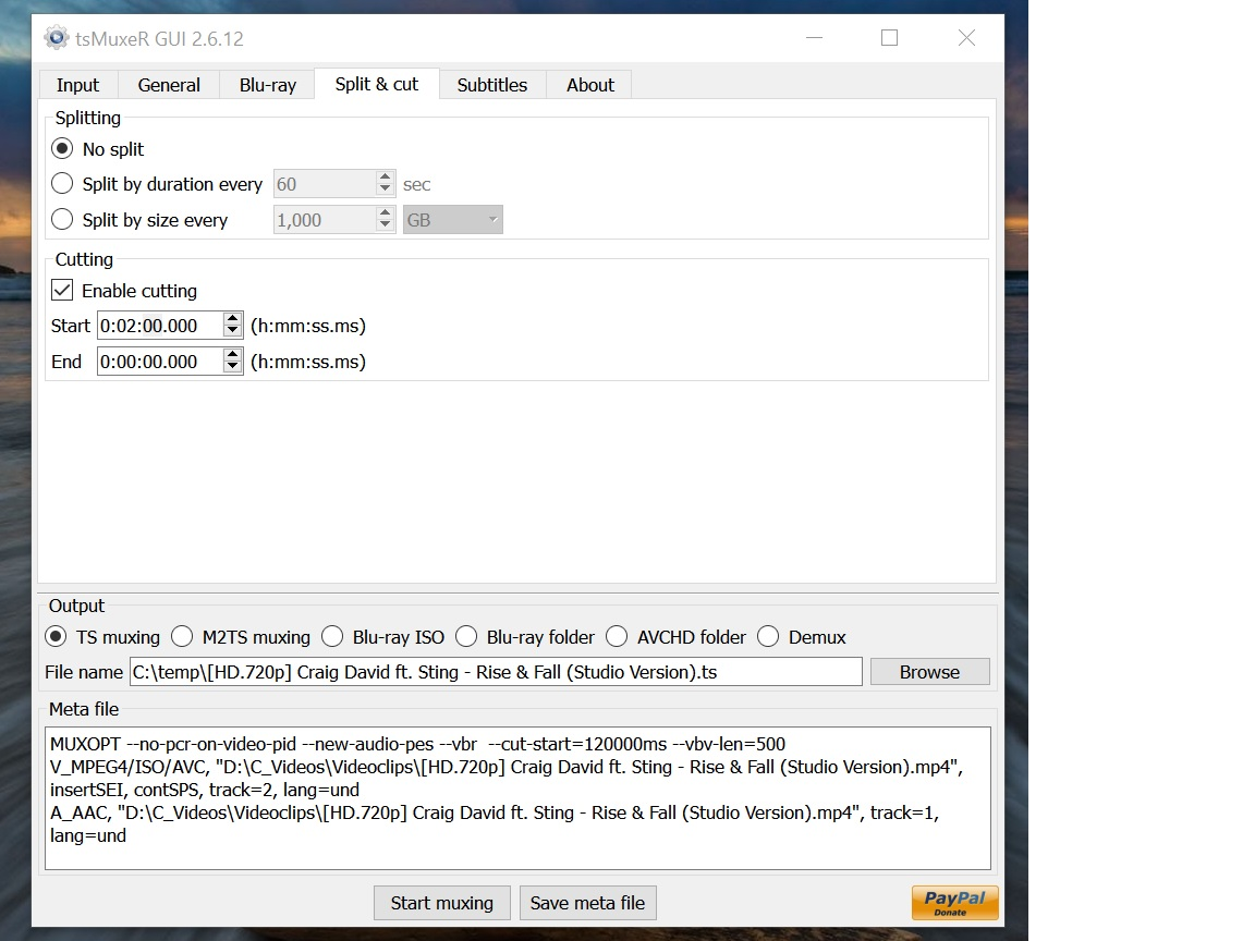

Warum Kdenlive ?
Ein rudimentärer Schnitt mit TS Muxer ist blitzschnell und ohne Reencoding. Der Wechsel nach .ts bleibt unbedenklich. Anschließend nach .mp4 umbenennen und alles wie gehabt nur passend.
Es sei denn, einfache Wege sind nicht gefragt.
