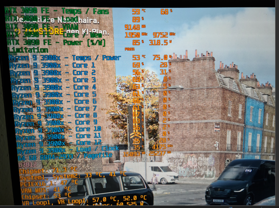

Was sofort ins Auge geht, der erste Chipsetwert
Gestern nach 5 Min in dem Game @ 400 Watt über 81 und steigend (Abbruch)
Jetzt 71,5 nach fast ner Stunde.
Net bläst gefühlt sehr heisse Luft raus. Aber die können nicht so viel ab oder?
50 Grad und die macht die Biege?
Leider kann ich es nicht messen....

Hab jetzt seit 30 minuten das 400er PWL drinnen. Durch meine Lüfterkurve bleibt auch hier das Chipset bei 71.
Bei Föhnlaustärke und offenem Case wohl gemerkt.
Kannst ja mal einen größeren Lüfter mit Kabelbindern auf den Chipsatz richten und dann mal Power geben"
Wird das helfen?
Der ist ja aktiv gekühlt.
Rennt weiter durch.... Allerdings ist das ein Standbild. Wo soll da ne Spitze herkommen. Denke ich sollte aktiv spielen? Was mir noch einfiel wäre dann, dass der Ram auf den die gpu direkt bläst zu heiss wurde, in Kombi mit dem OC das Ram. Sind ja 4 Riegel haben also kaum Platz. Liefen auf 2933 alles drüber bootet gar nicht erst.
Vram ist mit jedoch hier bei WD unter 10. Bei den Abstürzen war es meist mehr als 16 gb.
Könnte das einen Einfluss haben?
So. Jetzt 1 Stunde stabil bei 400W. Strange. Mache ich das case mal zu und wiederhole...

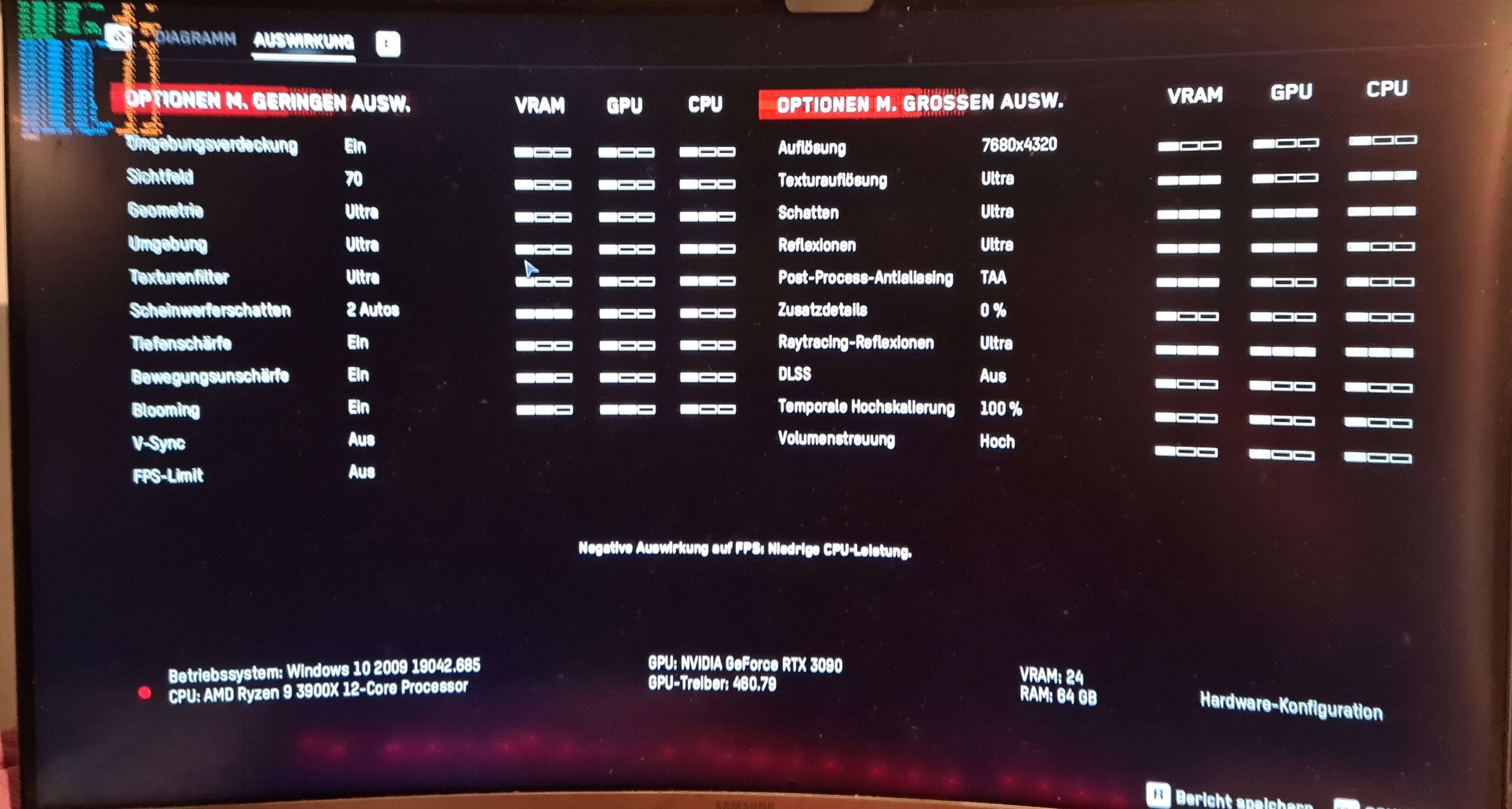

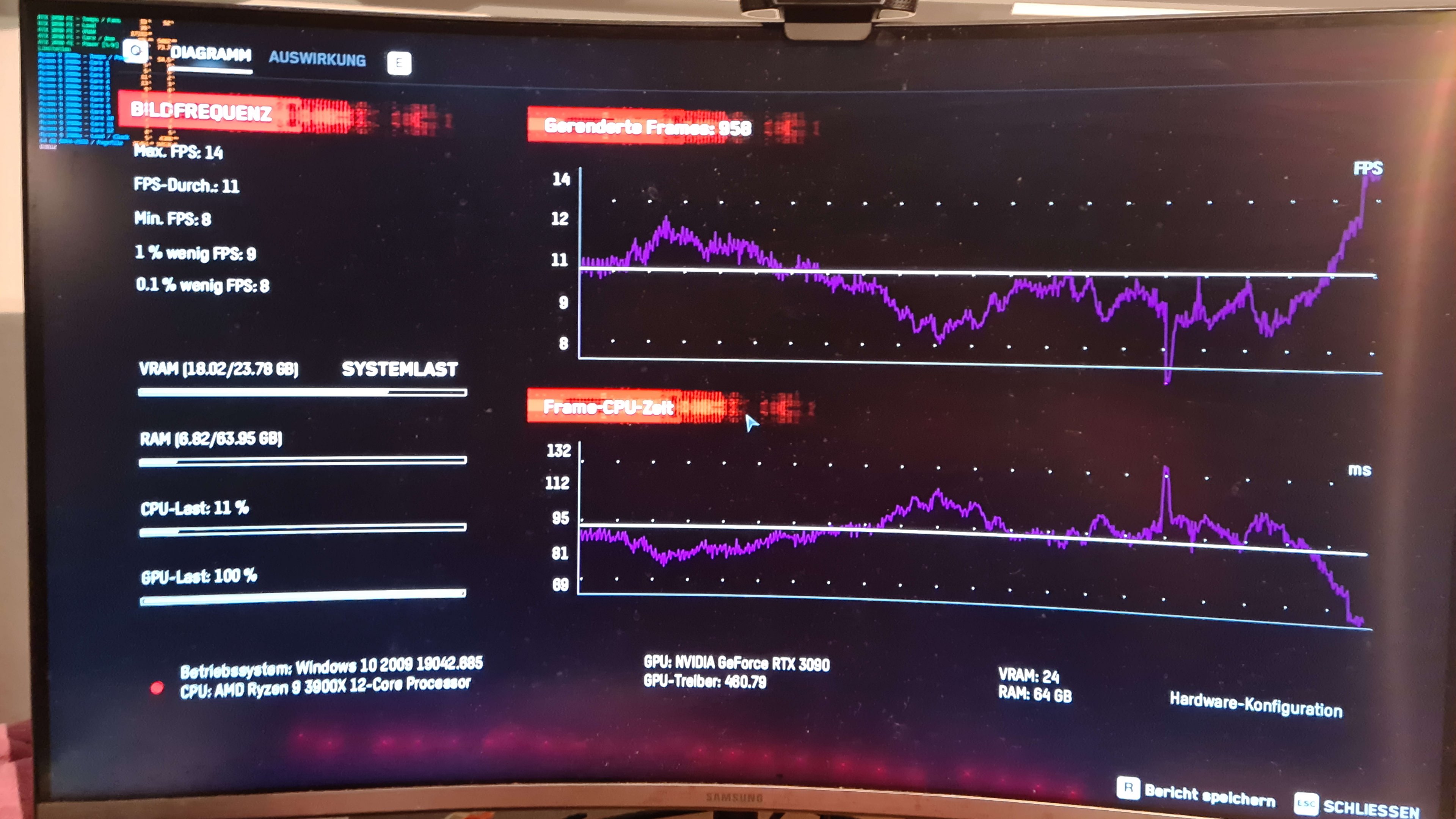

Oha. Grade Watch Dogs Legions in 4k und 6k durchgebnecht
D.h.
4k Alles ultra RT off DLSS off
4k Alles ultra RT off DLSS quality
4k Alles ultra RT off DLSS Balanced
4k Alles ultra RT off DLSS Performance
4k Alles ultra RT off DLSS Ultra performance
Liste wiederholen mit RT on
Alles wiederholen in 6k
So weit so gut.
Werte beobachtet. Alles normal
Und jetzt
8k Alles ultra RT off DLSS off bis 8k Alles ultra RT off DLSS Ultra performance
Jetzt kommts
8K Alles ultra >>RT on>> DLSS OFF!
Maximallast
22 GB VRAM Verbrauch
Zwei mal ist die Karte auf verrückte 150% Power gesprungen was sie in den 22 Runs davor nicht einmal getan hat. Es könnte sich um einen Messfehler handeln. Der 2 Stunden lang nicht auftritt sondern erst bei Änderung der Settings?
Nee der Rechner hat sich nicht abgeschaltet.
Dennoch, das wären ja 475 Watt.
Wenn das stimmt ist es doch vollkommen verantwortungslos von Nvidia das Ding mit 2 statt 3 Pcie Anschlüssen zu verkaufen? Wieso bei ner 1500 Euro Karte wegen paar Cent Mehrausgaben sowas tun?

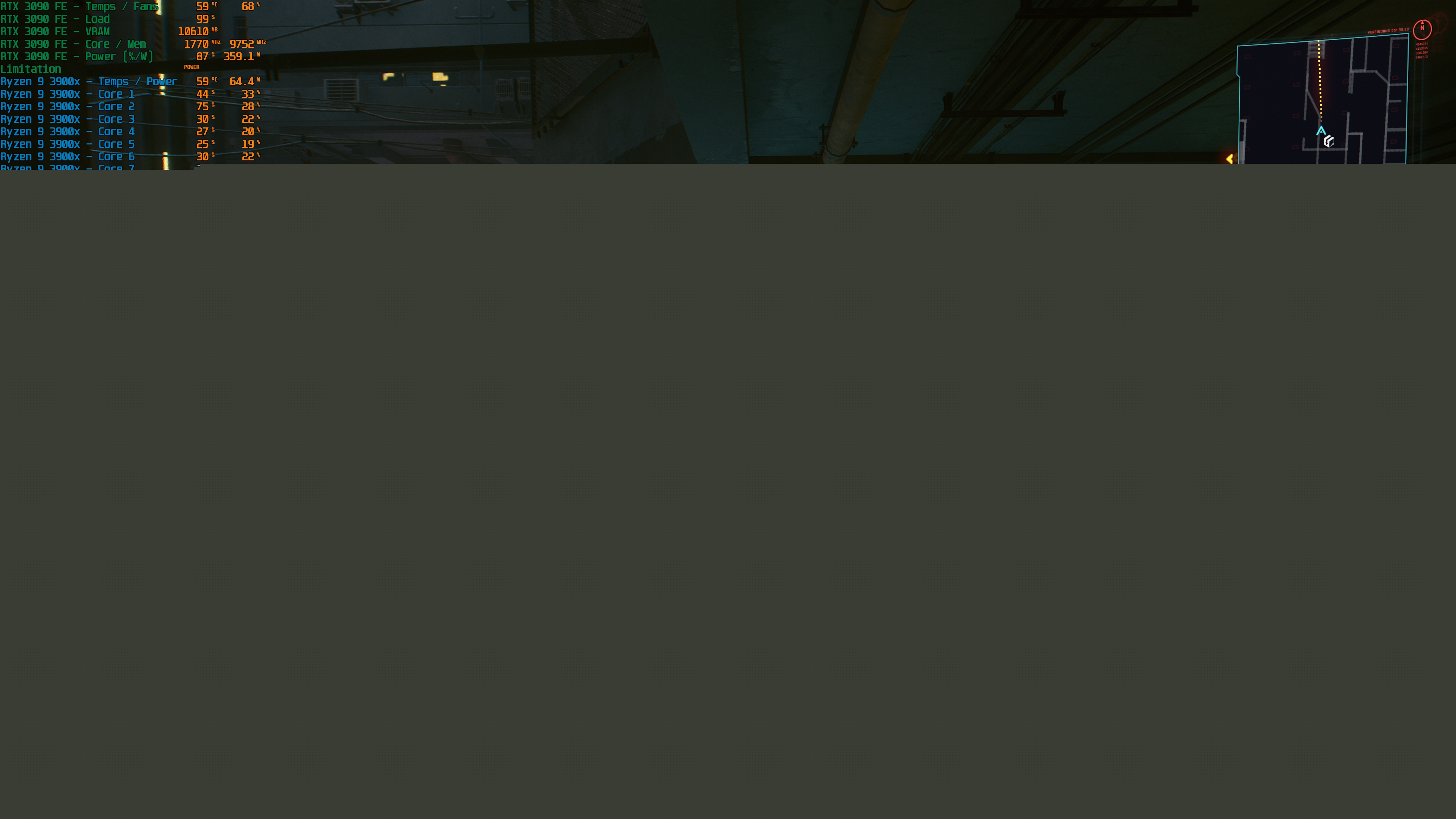

Maximallast
Die Karte ist mir die beiden ersten male bekanntlich erst in 8 bzw 6k und dann einmal in 4k und nochmals in 8k gecrasht. Was alle gemeinsam hatten: Mehr als 16 GB Vram. Dann scheint die Karte steil zu gehen und diese 150% und wer weiss wie viel zu saugen. Ist meine Theorie. Beibachte jetzt weitere Benchmarks mit solcher Vramlast

Uhm. Das erste was mir auffällt: In GPU-Z/ liegen jetzt nicht mehr 11,9 sondern 12 bzw. 12,1 V an?
Ich nehme an das ist gut?^^
Btw. Hier noch das Abschalten von heute Morgen.
Man sieht sehr gut wie es genau in dem Moment war wo das Bild verarbeitet wurde.
