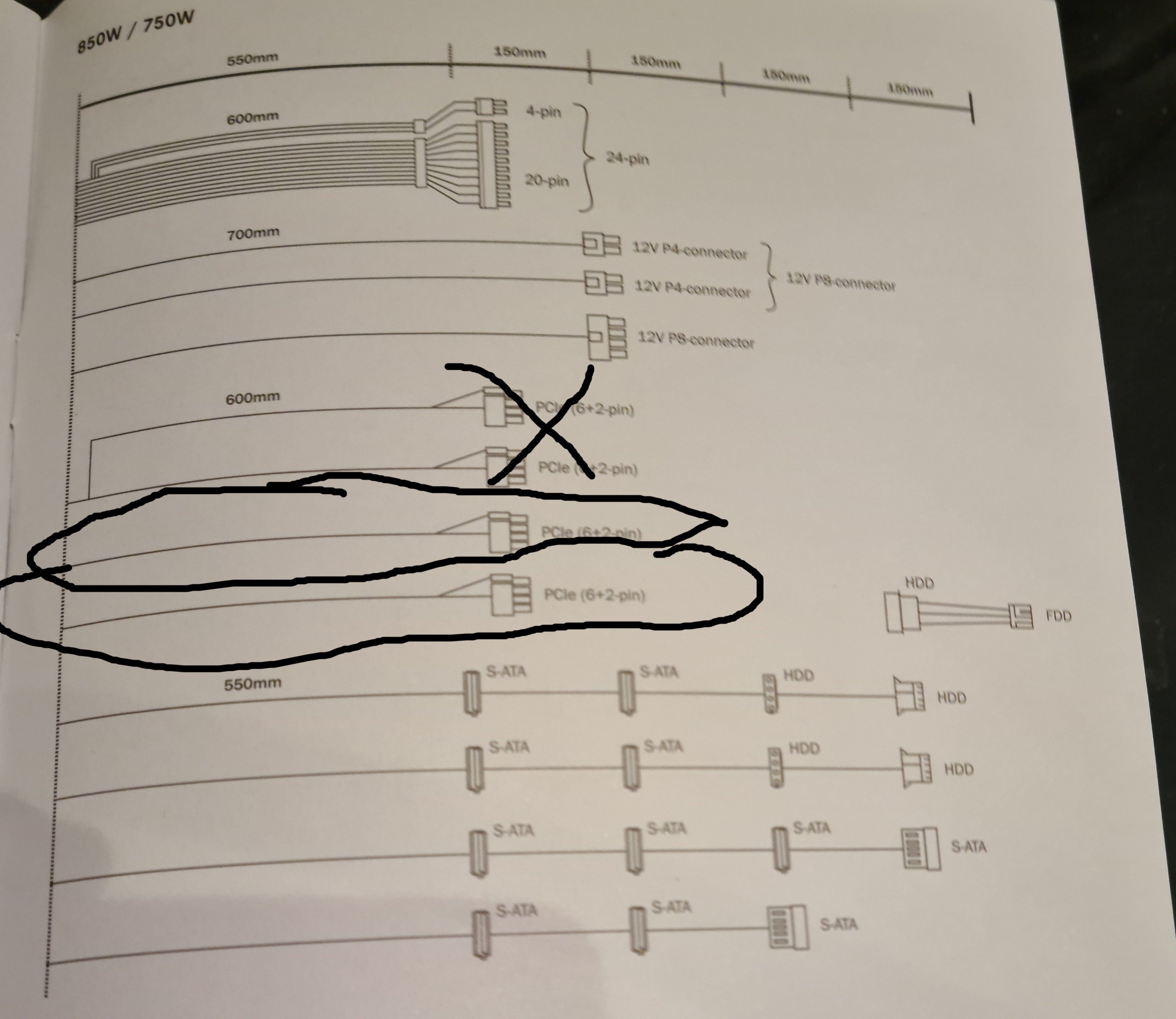

  • Es werden 2 Rails (Pcie 1 und 3) genutzt
  • Somit werden natürlich auch 2 Einzelkabel benutzt.

die graka gehört an rail3 UND rail4.
mit ZWEI kabeln.

Hier das Handbuch. Markiert sind verwendete Kabel sowie Buchsen

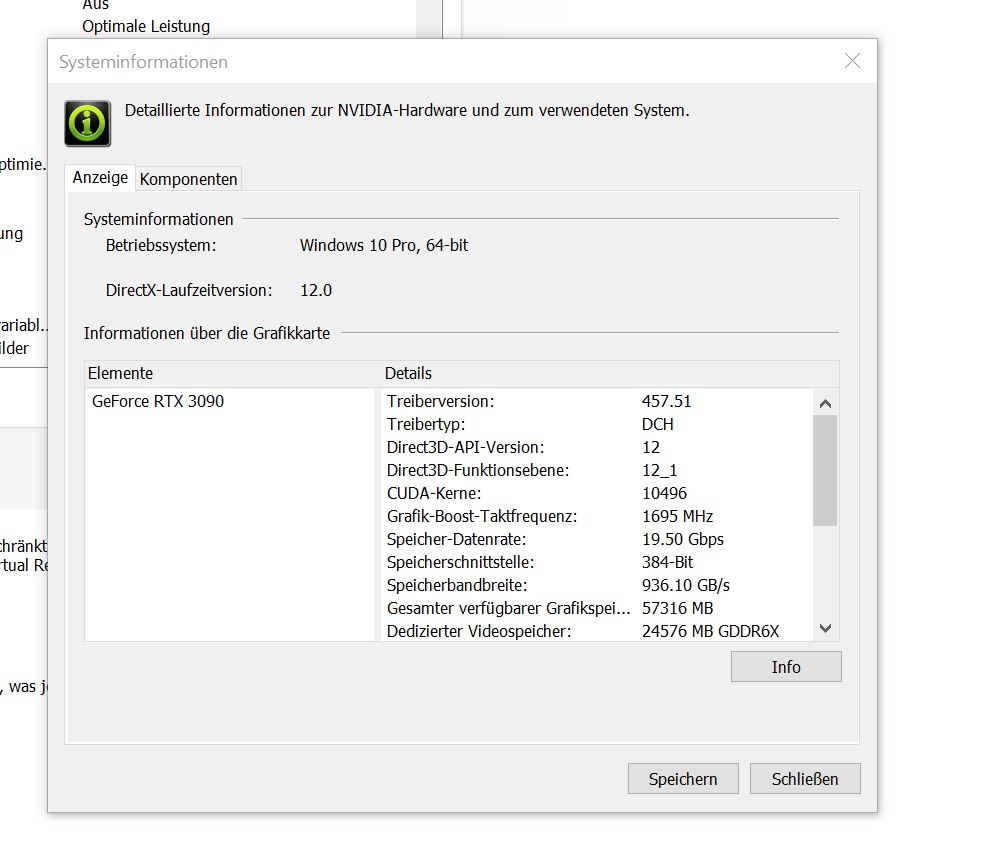

Hast du den aktuellsten Geforce Treiber installiert? Es scheint als ob Sie im neuen Treiber die Lastspitzen reduziert haben und damit nicht mehr die Over Current Protection des Netzteils triggern.

"Hast du den aktuellsten Geforce Treiber installiert?"
Nicht ganz. Den letzten für Cyberpunk wollte ich erst mit Abschluss des Benchmark-Parcours drauf machen damit vergleichbarkeit mit der alten 2080ti besteht.
Demnach ist der vorletzte drauf:
