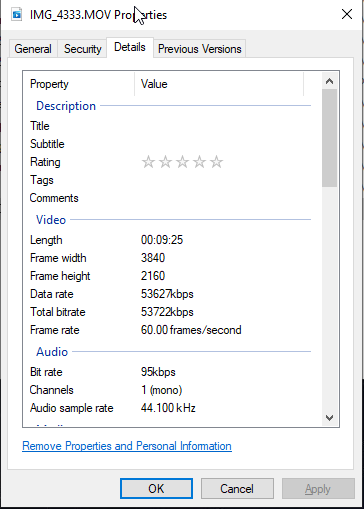

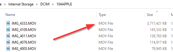

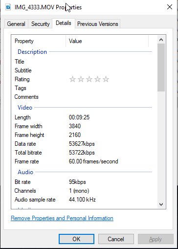

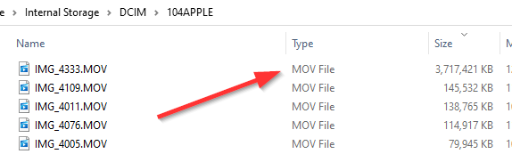

Hab gerade mit einem 8+ ein 9:25 Minuten 4k 60Hz Video gemacht und das Telefon per USB-Kabel mit dem PC verbunden. Video wird angezeigt per Explorer und laesst sich einwandfrei auf den PC kopieren.
Sortiere im Explorer mal nach Groesse absteigend und mach sicher das Du im richtigen Ordner bist.
