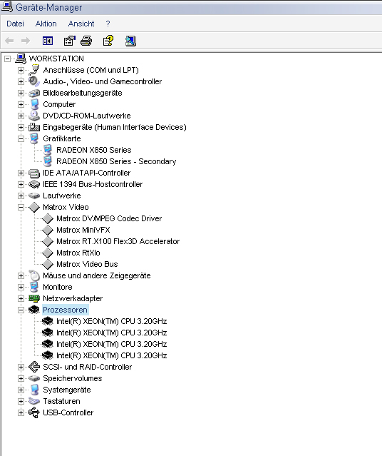

Also, ich nutze folgendes System:
ASUS PCDL (nur Zufall das es ASUS ist, ist das einzige mit AGP8x für XEON gewesen)
2x INTEL XEON 3,2 GHz
4x 1024 MB MDT RAM, non ECC, non Registered, 400 MHZ DDR RAM
2x WD Raptor 80 GB (10.000 U/MIN)
2x WD 2500 250 GB 7200 U/MIN
Also Sound geht wuderbar, auch die Ausgabe auf TV geht.
Timelines können beliebing viele übereinander liegen. (kommt auf Festplatte an, die X100 kann ohne Effekte ca. 10 Spuren verarbeiten, mit Effekten je nach Effekt 1 - 6 Echtzeiteffekte)
Die Karte ist echt wunderbar, dein System sollte auch reichen, da die Karte vieles selber aktiv berechnet.
Die Qualität ist auch wunderbar, das einzige Manko das ich bis jetzt gefunden habe ist, wenn ich den Echtzeit MPEG2 Export mache, ich nix am Computer arbeiten kann, da er dann Frames droppt. (Eigentlich sollte das nicht passieren, da der EXPORT die CPU fast nicht benutzt)
