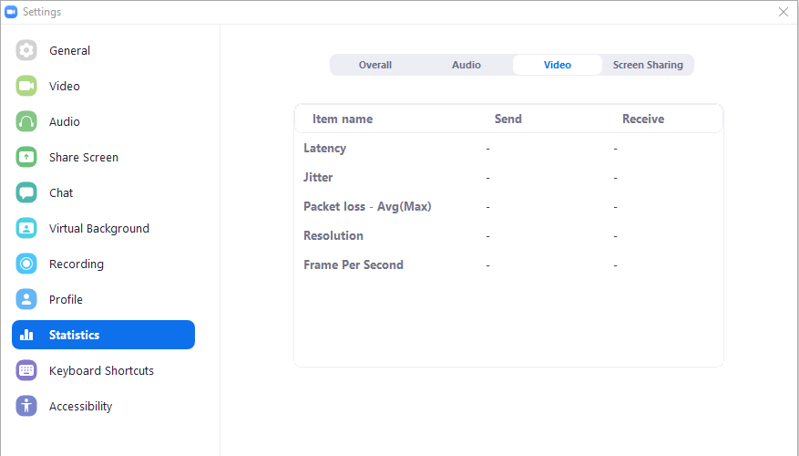

Schau mal in den Zoom-Client was der hier sagt. @Pornohengst

Was zeigt das Ding (Zoom-Client) an an der Stelle die ich da als Bild gepostet habe?
Zoom interessiert Deine Bandbreite eigentlich nicht wirklich. Die Qualitaet ist entscheidend.
Und nein, ein Ookla-Speedtest sagt nix ueber die Qualitaet aus. ;)
BFF

Die Statistiken konnte ich nicht einsehen, da meine Frau offenbar immer über Einladungen an den Konferenzen teilnimmt. Ich habe jetzt aber mal das Modem direkt im Flur platziert (musste zwecks Kabelverlegung erstmal ein Loch durch die Wand bohren) zumindest sieht der Empfang in der Wohnung jetzt besser aus. Mal sehen wie die nächste Konferenz am Freitag läuft. Dann gebe ich ein Feedback. Der Repeater ist nun auch im Mesh.
