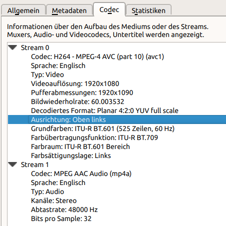

Das sind die Daten, die man mit Strg+J einsehen kann:
790916

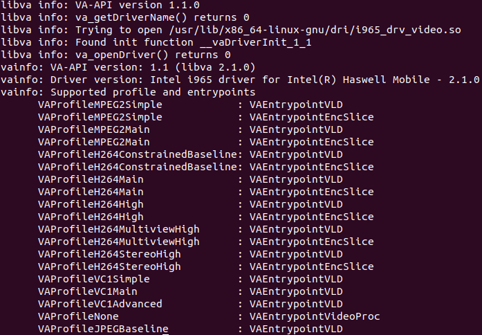

vainfo sagt mir auch nichts:
790924

Deine Videos sind h264, sollte also gehen.

Edit:
die Zeile
Code:
VAProfileH264Main               :    VAEntrypointVLD
bedeutet, dass du den "H264" Codec im "Main" Profile hardwarebeschleunigt wiedergeben kannst.
