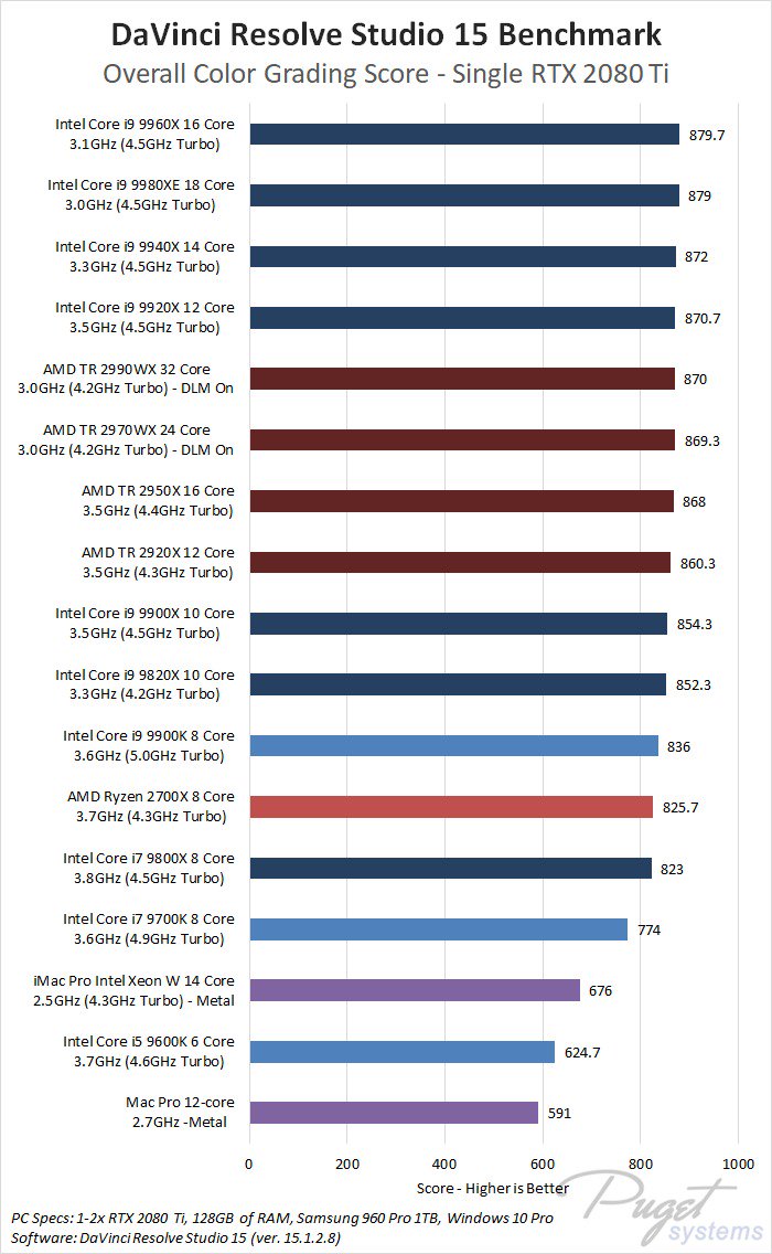

https://www.pugetsystems.com/labs/a...ve-14-NVIDIA-GeForce-vs-AMD-Radeon-Vega-1213/
Da ist noch ein Benchmark von verschiedenen GPUs in Resolve.
Nur mal so: Im Davinci Resolve Test bei Pudgetsystems liegt der AMD 2700x vor dem 9700k in den meisten Einzelbenchmarks. Daher würde ich den AMD wählen.
