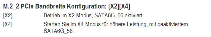

Das Einzige was sein kann, so ist z.B. auf meinem "Uralt"-Z270-Board (:p), dass jede Platte PCI-Lanes benötigt. In meinem konkreten Fall ist es so, dass wenn zuviele SATA-Ports belegt sind, die NVme nur noch zweifach statt vierfach angebunden wird. Darunter leidet der Speed.
Daher kann es lohnen, nicht "zu viele" Speichermedien im System zu haben. Bei mir fallen mit Nutzung einer m2-SSD die per NVme angebunden wird zwei volle SATA-Plätze weg.
Im BIOS findet man die Option dann z.B. bei so einem Eintrag.
Ich bin ein bisschen aus der Materie raus, ob das bei aktuellen Boards auch so ist. Vielleicht haben die neuen Chipsätze ala Z690 (was bei dir ja ins Haus steht) nicht dieses "Problem". Das müsstest du in Erfahrung bringen.
