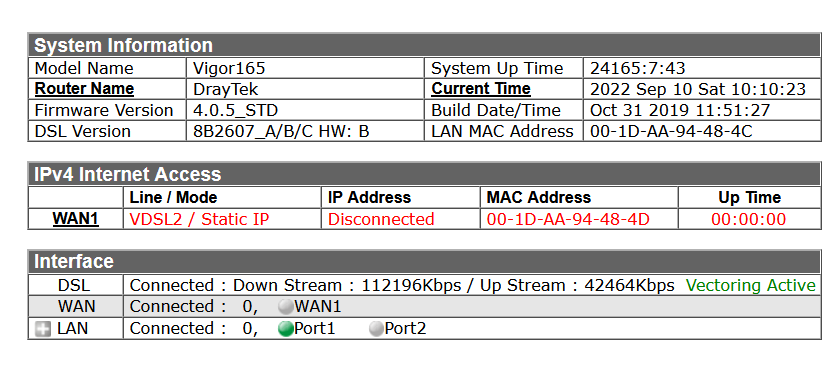

Ich hatte auch Probleme mit den Vigors an meinem Anschluss.
Bin dann zu einem Zyxel Modem gewechselt. Seit dem läuft das
keine Probleme hier (auch 17a / 100MBit) - allerdings nutze ich auch eine ziemlich alte Firmware.
Mein Draytek läuft aber auch nur als Modem only, dahinter sitzt ein Linux Router (IPfire) welcher auch die PPPoE Einwahl macht
