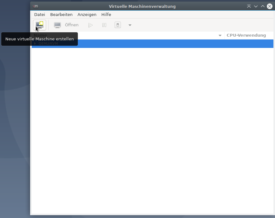

Dann startet man Virt-Manager über den Startmenü Eintrag "Virtuelle Maschinenverwaltung".

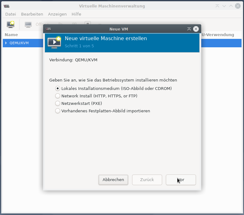

Um eine VM zu erstellen, Wählen sie das Bildschirmsymbol links oben aus.

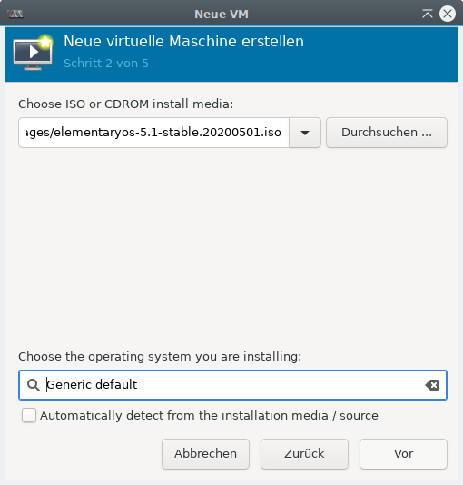

Dann öffnet sich folgender Dialog, in dem sie angeben, wie sie das Betriebsystem für ihre VM installieren.
Im normalfall laden sie einfach ein Iso ihres Betriebssystems herunter und wählen Lokales Installationsmedium.
Im nächsten Fenster wählen sie, falls sie Lokales Installationsmedium ausgewählt haben, ihr Iso Installationsmedium aus. Sollte ihr Betriebsystem in der Auswahl unten nicht vefügbar sein, wählen sie einfach Generic Default.

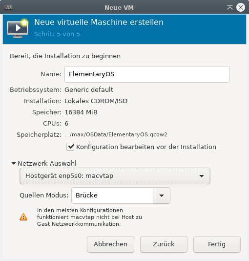

In den nächsten beiden Fenster wählen sie die CPU Kerne und den RAM für die VM aus und erstellen einen Datenträger für die VM.
Später zeige ich ihnen auch noch wie sie die VM CPU Kerne vom Host isolieren, die VM CPU Performance optimieren und ein echtes Laufwerk oder einzelne Partitionen zur VM hinzufügen.
Danach sollte sich folgendes Fenster öffnen, in dem sie den Name der VM ändern und Konfiguration bearbeiten vor der Installation auswählen.
Als Netzwerk wählen sie entweder NAT oder Hostgerät Brücke aus, bei mir hat immer eines der Beiden Optionen Out of the Box funktioniert.
Falls dies bei ihnen nicht der Fall sein sollte, können sie der VM ein physischen Netzwerkadapter hinzufügen oder manuell ein Netzwerkadapter erstellen.

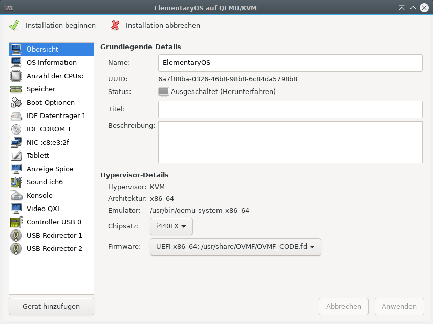

Danach können sie die VM konfigurieren.
Wichtig ist, das sie als Firmware UEFI auswählen. Als Chipsatz würde ich den i440FX empfehlen.

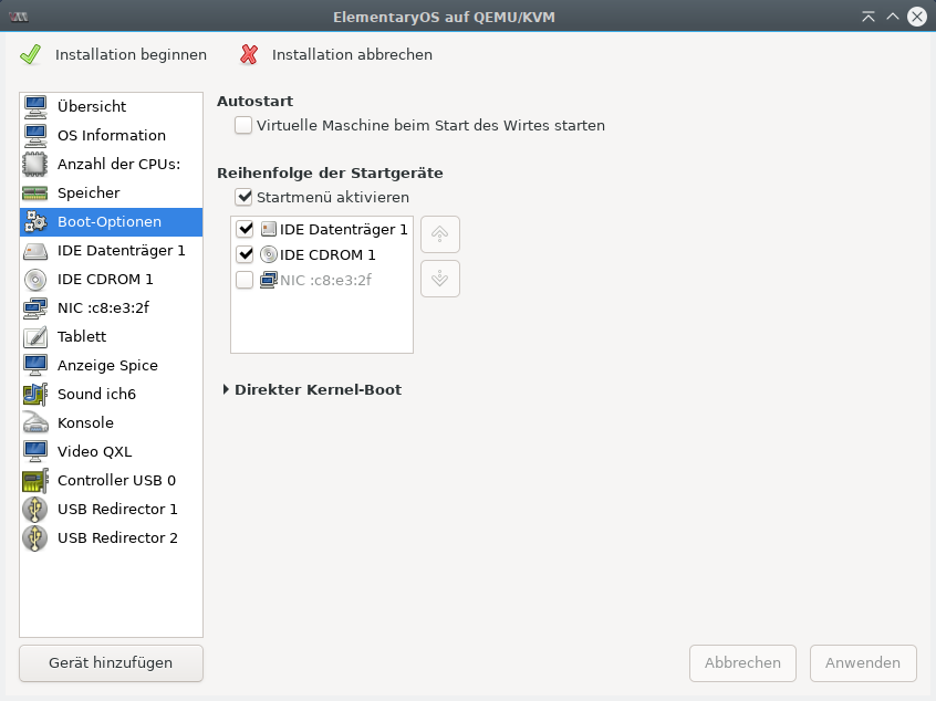

Dann gehen sie auf Boot Optionen und aktivieren das Startmenü, es Empfiehlt sich das OS Laufwerk als Bootoption an erster Stelle ausgewählt zu haben.

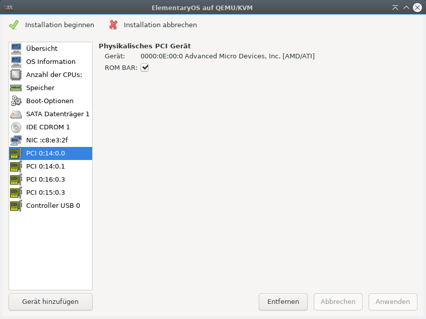

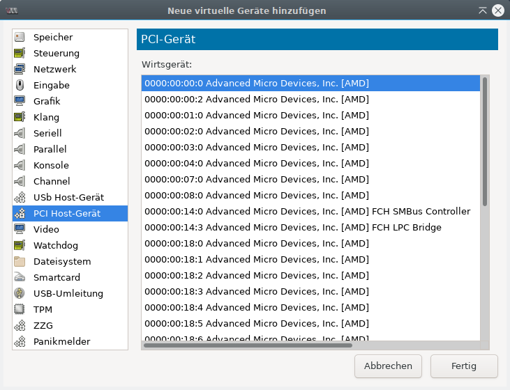

Als nächstes fügen sie mit Gerät Hinzufügen/PCI Host-Gerät ihre GPU und den GPU Audiocontroller zur VM hinzu.
Zusätzlich können sie noch einen USB Controller, eine Soundkarte/Onboard Sound, eine Nvme SSD, Netzwerkkarte/Onboard LAN hinzufügen, dafür benötigen sie jedoch meist den ACSO Kernel Patch, welchen sie evtl. schon über GPTools installiert haben oder manuell von hier herunterladen und installieren können.
Bitte beachten sie, das der ACSO Patch es ermöglicht, das vom Gast auf den Host zugegriffen werden kann.
Beachten sie, das diese Geräte dann während die VM läuft nicht für den Host verfügbar sind.
Falls sie keinen USB Controller, an dem sie die USB Geräte für die VM angesteckt haben, als PCI Gerät zur VM hinzugefügt haben, können sie diese über USB Hostgeräte hinzufügen.
Es ist nicht möglich einen USB Hub hinzuzufügen.
Beachten sie, das die ausgewählten USB Geräte während die VM läuft nicht für den Host Verfügbar sind.
Stellen sie sicher das sie mindestens eine Maus und Tastatur zur VM hinzugefügt haben.
Jetzt sollte eure Konfiguration ähnlich wie folgende aussehen.
