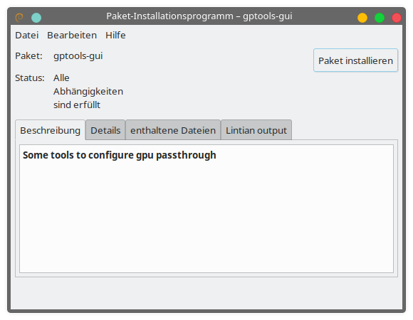

Um die Installation zu vereinfachen, habe ich dafür ein Debian Paket erstellt. Dieses können sie hier herunterladen. Dieses können sie dann über ihren Paketinstaller ihres Vertrauens installieren, z. B. über gDebi
oder klassisch über den Terminal mit folgendem Befehl.
Bash:
sudo dpkg -i /path/to/gptools-0.7.3-amd64.deb
Jetzt sollten sie in ihrem Anwendungsstartmenü den Eintrag GPTools finden, über diesen können sie GPTools einfach starten.

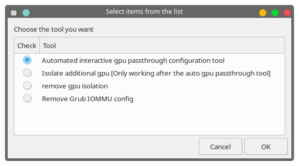

Nach dem Starten werden sie von folgendem Menü begrüßt,
in welchem sie gefragt werden, welches Tool sie benützen wollen.
Da GPU passthrough noch nicht konfiguriert ist, sollte man die erste Option wählen.

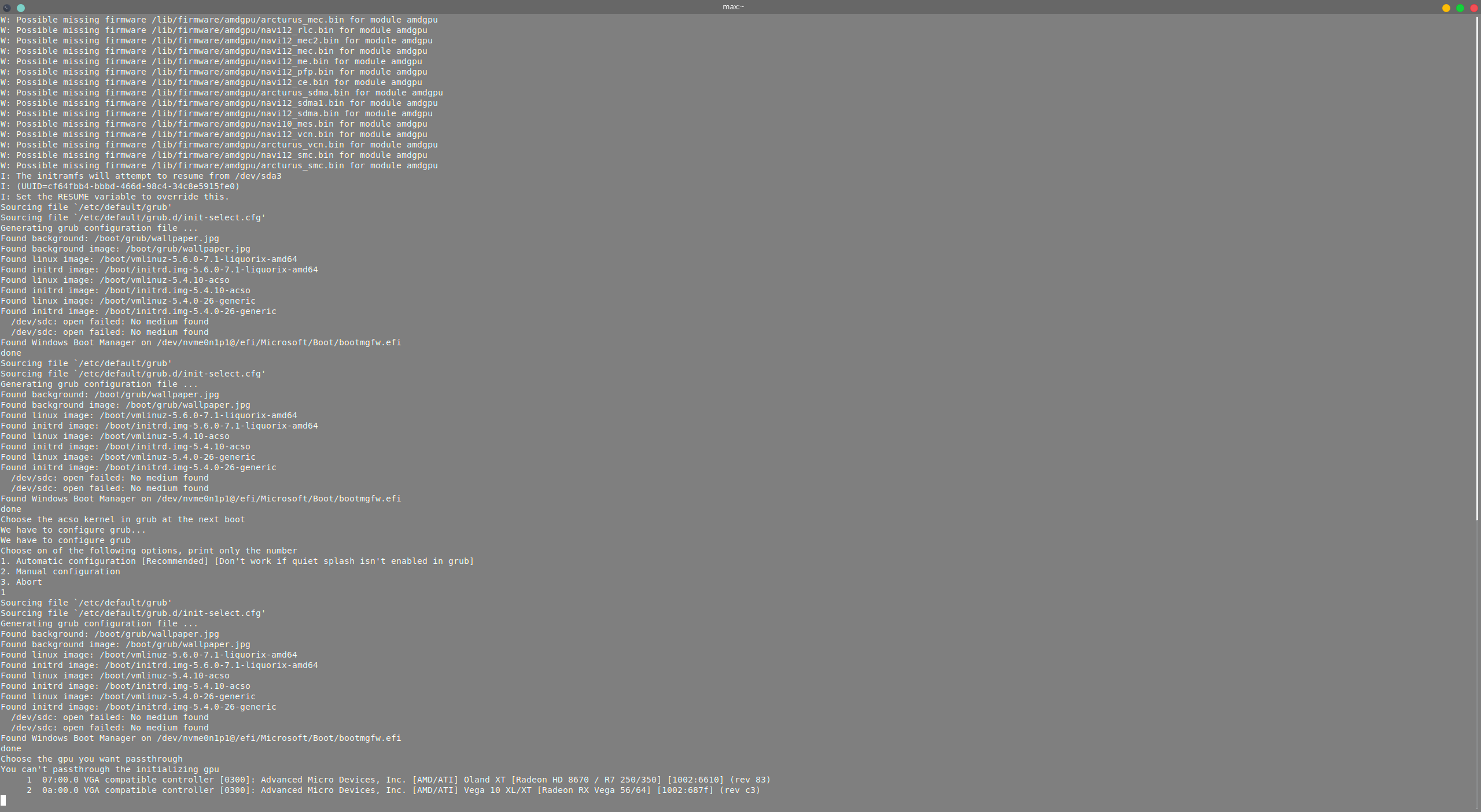

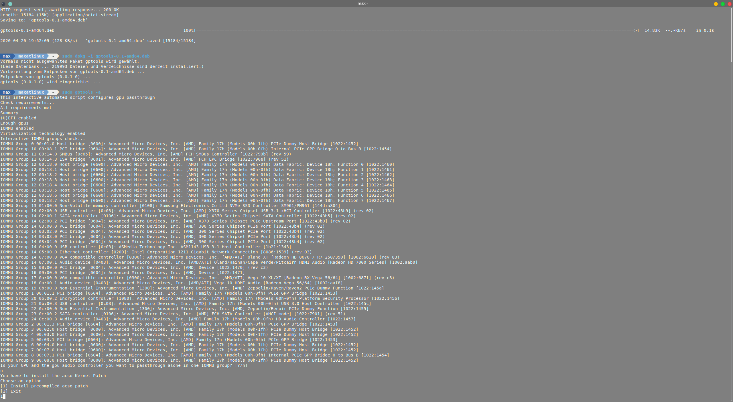

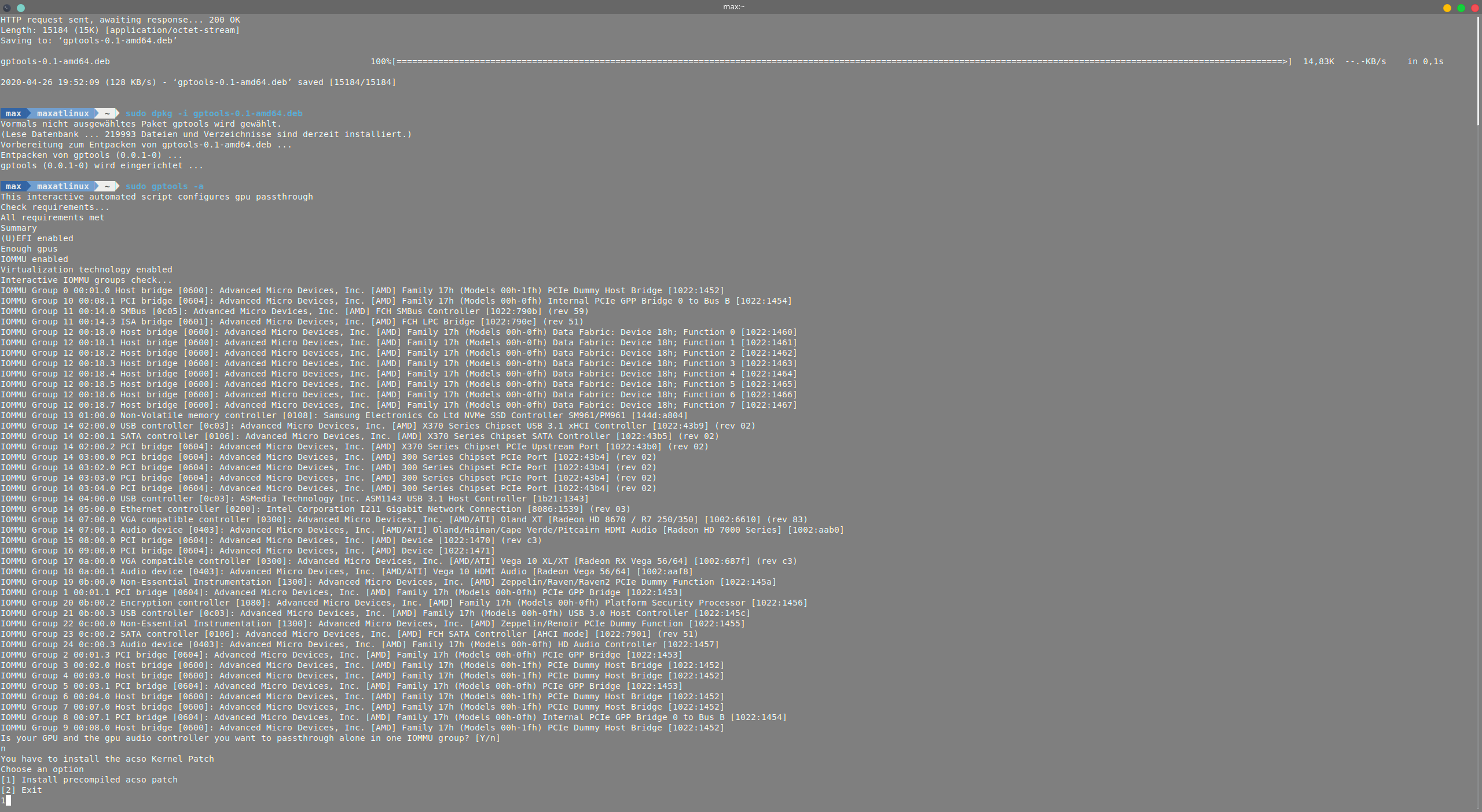

Nach einigen Info Dialogen wird gefragt, welche GPU man für GPU passthrough nutzen will. Beachten sie das die initialisierende GPU nicht für GPU passthrough genutzt werden kann.

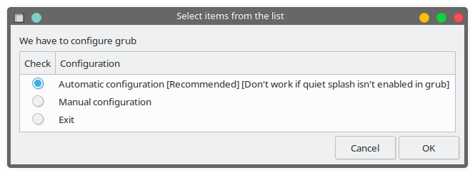

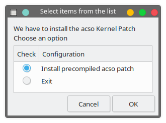

Falls das Programm erkennt, das sich noch andere Geräte in der GPU IOMMU Gruppe befinden, erscheint automatisch ein Dialog zur Installation eines Kernels mit acso Patch.
Bitte beachten sie, das der ACSO Patch es ermöglicht, das vom Gast auf den Host zugegriffen werden kann.
Sollte man mit GPU passthrough fortfahren wollen, bestätigen sie Install precompiled acso patch.

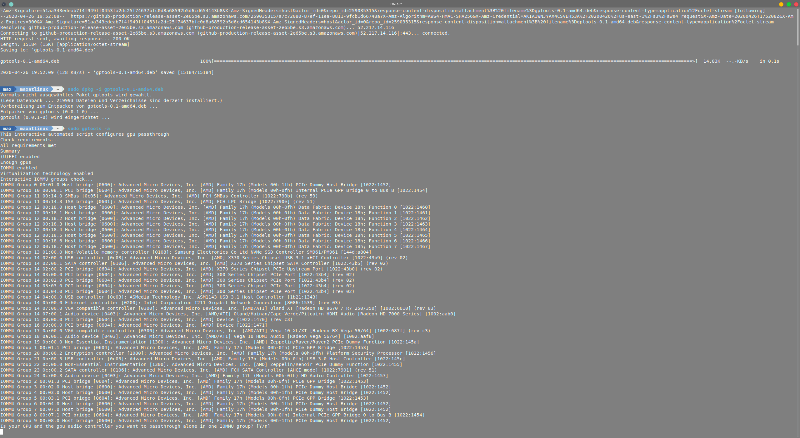

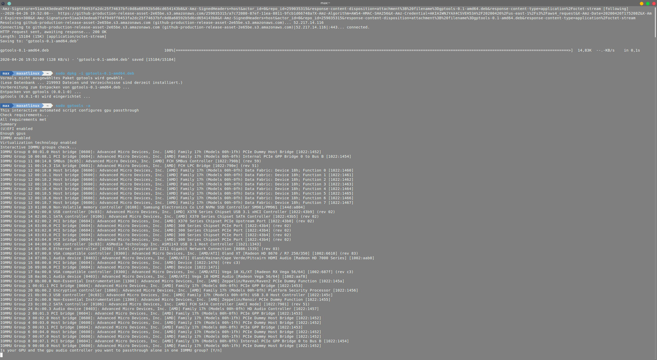

Nach dem starten wird als erstes geprüft, ob alle Anforderungen erfüllt wurden.
Sollten nicht alle Anforderungen erfüllt sein, wird das gptools automatisch beendet.

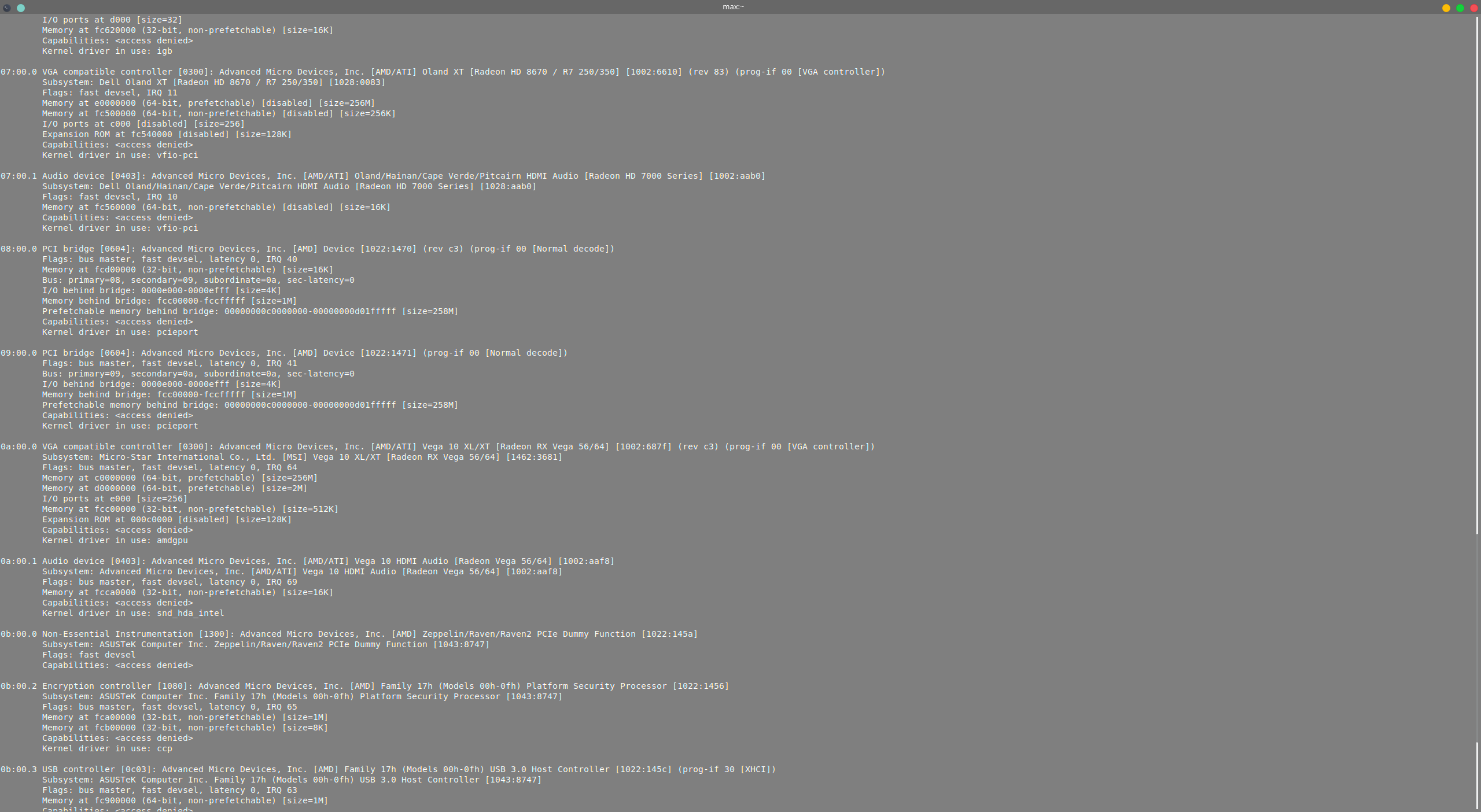

Nach dem Neustart sollte ihre GPU isoliert sein, dies können sie mit dem Terminal Befehl
Bash:
lspci -nnv
überprüfen.
Sollte ihre GPU erfolgreich isoliert sein, sollten sie nun den VFIO Treiber nutzen.
Wenn dies der Fall ist, können sie jetzt ganz einfach ihre GPU und GPU Audicontroller in Virt-Manager auswählen können und ihrer VM zuweisen können. Hier findet ihr meine Anleitung zur Erstellung der VM.
