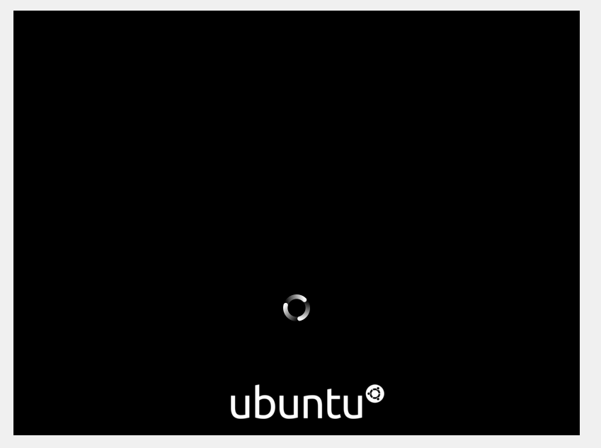

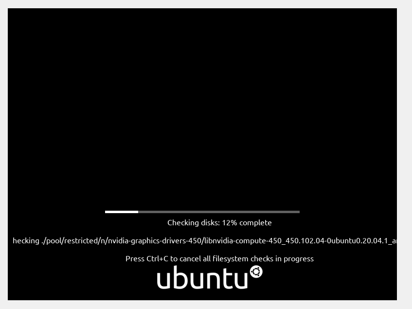

ich möchte Ubuntu 20.04 LTS installieren und verwende dafür die Oracle VM VirtualBox. Ich habe bereits beides installiert und wenn ich Ubuntu starten und die Erstinstallation durchführen möchte friert die virtuelle Maschine nach dem ersten Installationsschritt ein wie im Bild unten angezeigt.
Bitte um Hilfe wie ich das Problem beheben kann! Vielen Dank

drück mal während der boot-animation "esc". dann sieht man die meldungen des kernels bzw der hochlaufenden dienste. vielleicht steht da was aufschlussreiches.
ok, danke für die schnelle Hilfe! Was ich gesehen habe war: Failed unmounted /cdrom
ansonsten kann ich leider nichts herauslesen aktuell.

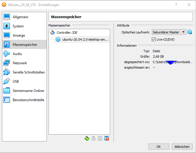

Die ISO wirst du natürlich im Storage-Bereich eingehängt haben, damit du von dieser booten kannst, um das System zu installieren? Eine leere virtuelle Festplatte ist erstellt und eingehängt? :)

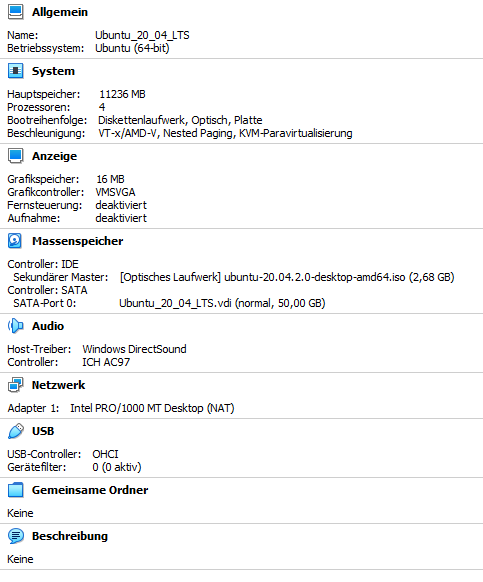

b: sieht es nach dem Einhängen der ISO bei Dir auch so aus:
Gruß
R.G.
rgbs schrieb:
a: hast Du auch die Gasterweiterungen beim Host installiert ?
Daran sollte es aktuell noch nicht scheitern, schließlich konnte er das Guest-OS noch nicht einmal installieren.
Aber der Punkt mit der Live-CD beim optischen Laufwerk könnte wichtig sein :)

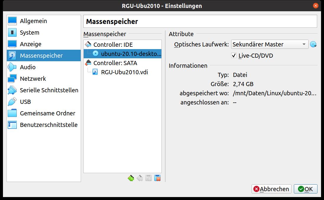

Der Host scheint auch ein Linux zu sein. Kopiere die Iso in ein anderes Verzeichnis, also kein /mnt
Das Bild war nicht vom Ersteller dieses Themas.

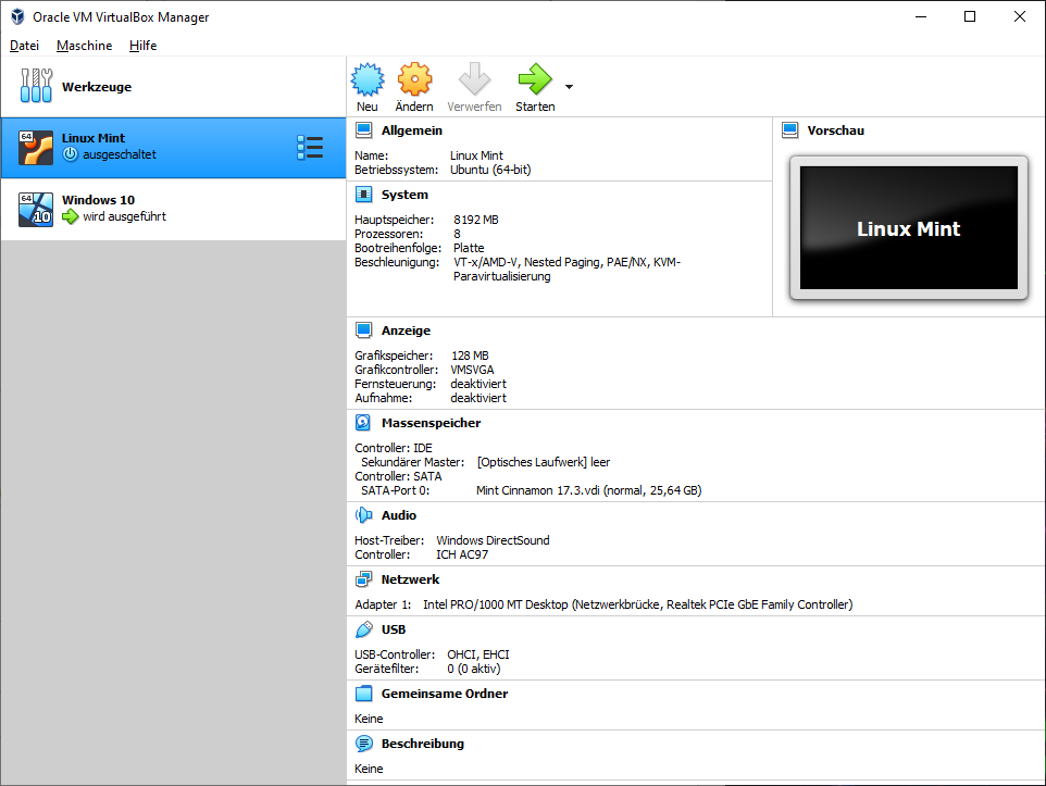

So sieht die Einstellung bei mir aus:
@Romek wohin würdest du die ISO speichern? Die ist bei mir aktuell unter downloads. Mit /mnt hast du dich glaube ich auf ein anderen Nutzer bezogen.

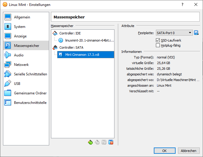

Vielleicht meckert VB, weil du keine Festplatte dafür zugewiesen hast.
Sieht nicht anders aus, als bei mir. Vielleicht hat Linux ein Problem mit der krummen RAM Größe?

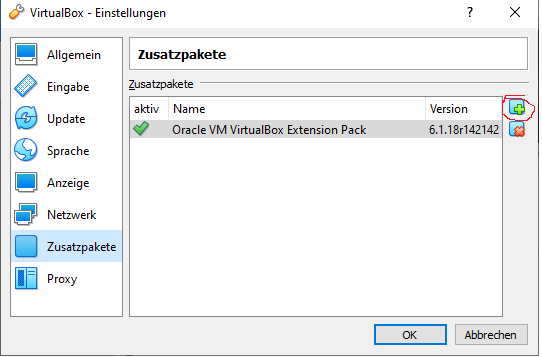

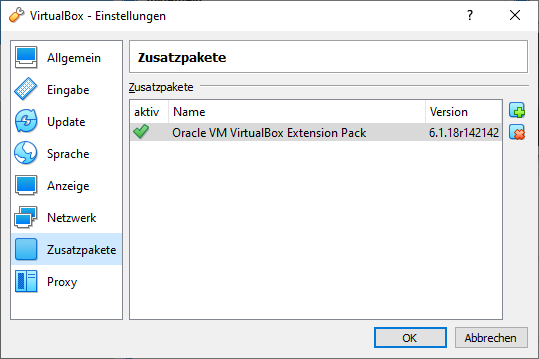

Wie hier schon vorgeschlagen wurde, checke die Gasterweiterung: Datei->Einstellungen
ok das habe ich übersehen, da steht bei mir tatsächlich nichts drin. Muss ich das dann noch separat nachinstallieren oder ist da etwas schief gegangen bei der Installation. Ein kurzer Workaround dazu wäre hilfreich. Danke
Das Extension Pack braucht man nur manuell zu installieren wie schon das Hauptprogramm, da ist kein Hexenwerk dabei :)
