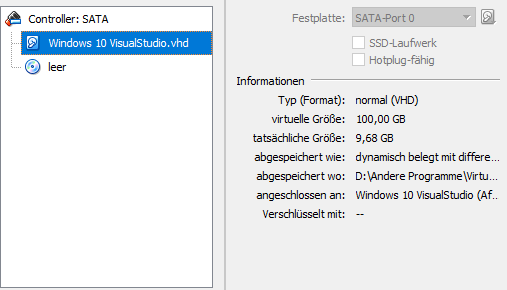

sehen kann ist die HDD auf 100GB vergrößert.

Ich hab das Problem gelöst.
Die Platte hatte verschiedene Sicherungspunkte.
Die Platte war aber nur in der Basisversion vergrößert.
Ich hab die Sicherungspunkte auch vergrößert und jetzt gehts
