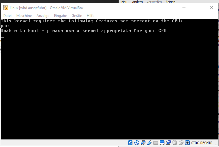

ich möchte paar Linux Systeme probieren doch leider läuft nix.
32bit laufende System gehen nicht meist stürzen die ab befor die Systeme Booten und wenn kommt die meldung "siehe Bild".

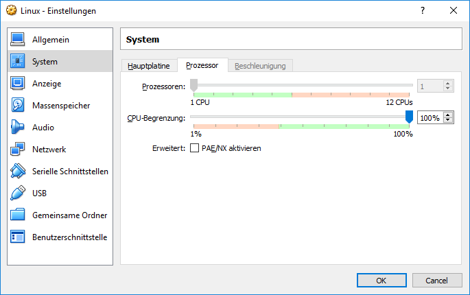

Desweiteren kann ich immer nur einen CPU Kern auswählen.

Es gibt im BIOS eine Option die musst du zwingend aktivieren, nennt sich VT-x oder Intel-V je nach Mainboard. Ohne diese hast du keine Virtualisierungstechnik aktiv und VMs laufen nicht oder nur extrem schlecht/komisch
der PAE Haken muss natürlich auch noch gesetzt werden, weil das kreidet dir dein Screenshot ja an ;)

VT-x hat keine solche Auswirkungen: es läuft nur langsamer aber es läuft. Ohne PAE allerdings laufen nur uralte Linux Distros von vor 2010 oder so. Nur spezielle Distros für Uralt PCs wie Pentium 4 mit speziell kompiliertem Kernel.
IO-APIC wird für Multicore Unterstützung gebraucht IIRC.
Wenn du den Wizard nimmst und die Distro auswählst sollte er sowas von alleine einstellen.
