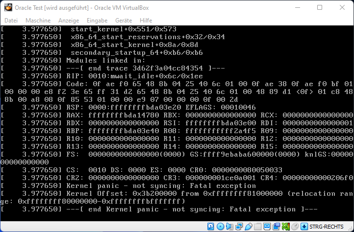

wenn man mit diesen von VirtualBox vorgeschlagenen Einstellungen die VM mit dem Linux Installaionsmedium startet, crasht sogar die Medienüberprüfung.

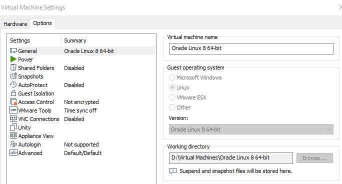

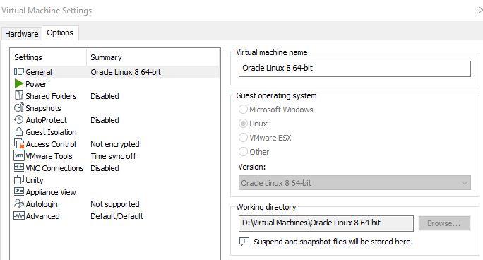

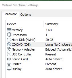

Also ich hab mir zum Spaß mal eben dieses Oracle Linux 8.5 in ner VM in VM Ware unter Windows 10 Pro mit nur einem Core, 4 Gb Ram und 20 GB Platte zum Test mal installiert, das lief zumindest ohne murren erfolgreich durch in dieser Konstellation.

wie gesagt, bei mir absolut reproduzierbar Crash
aufgefallen mit einer "alten" VM, die "früher" (die habe ich definitiv erst dieses Jahr erstellt) lief und offensichtlich jetzt nach einem der letzten VirtualBox Updates nicht mehr.
daher hatte ich zum Testen eine neue erstellt und auch die crashte.

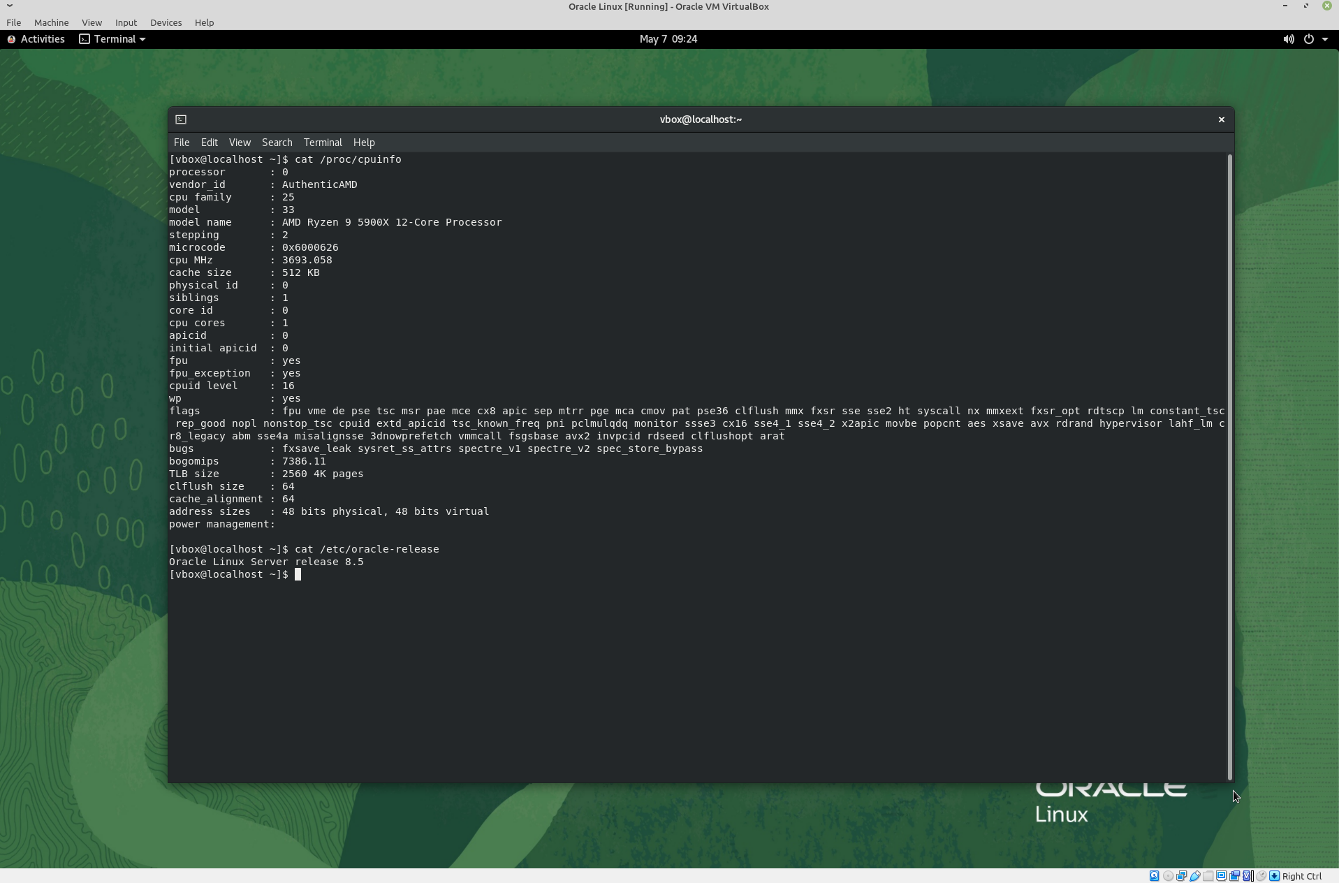

Windows 11 Professional mit VTx usw. an, auch der HyperV (s.o.) und WSL sind aktiviert/installiert. i7-1165G7, 16GB

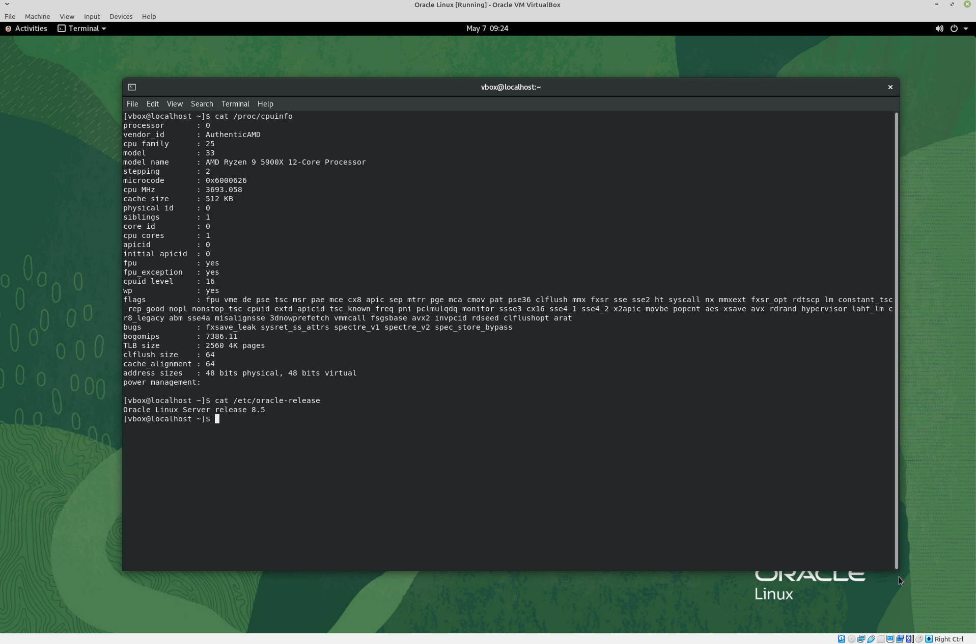

ebenfalls ok unter linux.
schon beim Medien-Test (grub default Auswahl beim ersten Boot)
CPU von 1 -> 2 und läuft
100% reproduzierbar und unabhängig von RAM, Disk, GraKa, Sound usw. nur die Anzahl der CPUs entscheidet
