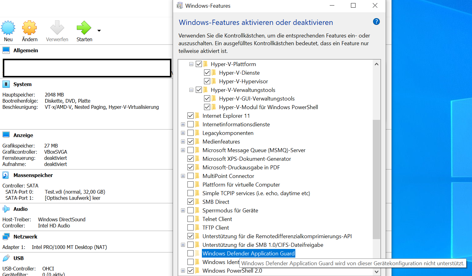

Anbei ein Screenshot (VirtualBox & Windows Features)
Hyper-V war anfangs nicht aktiv (also nichts aktiviert). Nach dem Beitrag von Strikerking habe ich alles aktiviert und den Rechner neu gestartet.
Ist aber egal - in beiden Fällen bleibt das Häkchen disabled.

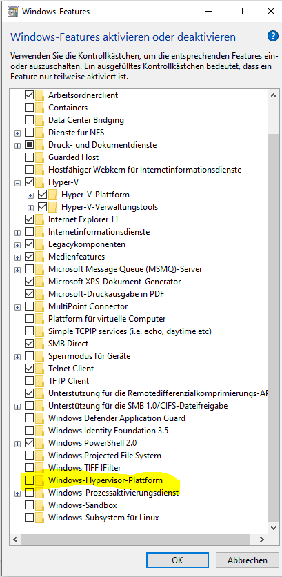

Ist das Feature Windows-Hypervisor-Plattform aktiv?
Ich hatte IOMMU anfangs auf auto stehen, später dann, da MS es zwingend empfiehlt auf enabled gesetzt.
Windows-Hypervisor-Plattform ist zumindestens aktiviert (wie auf dem Screenshot zu sehen).
Ich überlege echt, Windows noch einmal neu zu installieren (war schon auf dem Rechner schon vorinstalliert.
Hatte Windows schon einmal zurückgesetzt und das hatte nichts gebracht. Daher scheue ich diesen Schritt noch und hoffe, dass es noch DEN Hinweis gibt.
Lt. Murphy wird es den aber wohl eh erst geben, nachdem ich den Rechner platt gemacht habe.
WHPX (siehe Screenshot) und Hyper-V sind versch. Dinge. Wohl aber nicht ursächlich, Das nur als Info.
Okay, danke für die Info zur Unterscheidung. Windows-Hypervisor-Plattform war nicht aktiv, aber ein Aktivieren hat nichts geändert. Der Eintrag für den Windows Defender Application Guard bleibt weiterhin disabled.
