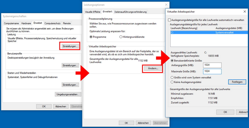

Hallo, ich habe Probleme mit Command % conquer 3 KW und bekomme nach kurzer Spielzeit die Fehlermeldung out of Memory.
Nun habe ich einige Beiträge gefunden wo man den Virtuellen Speicher erhöhen soll. Ich glaube gemeint sind die Auslagerungsdaten?
Also die HDD als Ersatz Ram nutzen... Wo stell ich das ein und auf wie viel sollte ich den Speicher erhöhen?
ich habe 16GB. lese gerade mir den link durch. Nutze win10 64

Was ist hier eingestellt:
Nur das :p
CNC3 Kanes Rache kann wohl mit 16GB Ram nichts anfangen. Sobald ich ein Spiel hoste kommt kurze Zeit später die Meldung mit dem Out of Memory. Hatte gelesen man könnte die Auslagerungsdatei erhöhen.
Nix verstellt und 16GB RAM, sollte eigentlich passen.
