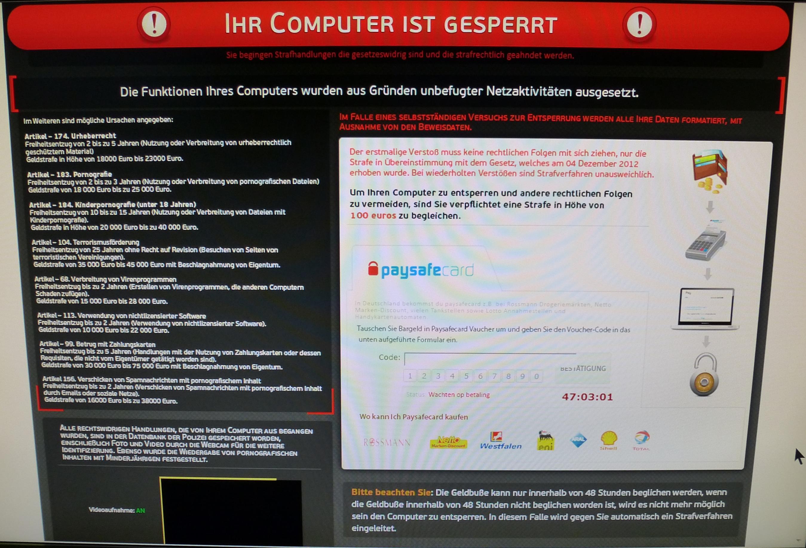

Hallo
Bekam gestern folgende Meldung:
Alles was diese beinhalten soll, trifft bei mir nicht zu!
Ist auch inhaltlich völliger unlogischer Quatsch (steht nicht mal ein § drin), selbst wohin man Geld überweisen sollte/könnte steht nicht da.
Also offensichtlich ein Virus.
Oben stand noch meine IP-Nummer, Provider und Stadt (die Angaben die man mit jedem Internet-Tool findet).
Habe daraufhin das Win7-Home-Premium mit „abgesicherten Modus“ gestartet und Systemwiederherstellung von einem früheren Zeitraum (3 Tage).
Bisher funktioniert Win7-Home-Premium wieder.
Avira-Free-Antivirus meldete vorher nichts.
Mein Standard-Browser ist Firefox 18.0.2,
nutze aber auch manchmal Internet-Explorer (Update-Version 9.0.13),
wie vor besagter „Meldung“.
Was sollte ich eventuell trotzdem (noch) tun?
Bitte“ allgemein verständlich“ antworten, ich bin Anwender kein IT-Experte.
