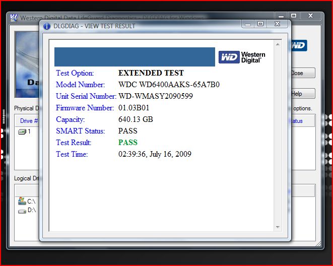

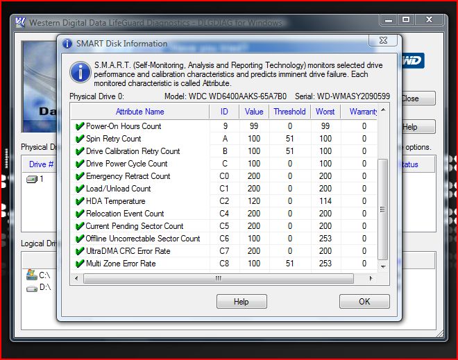

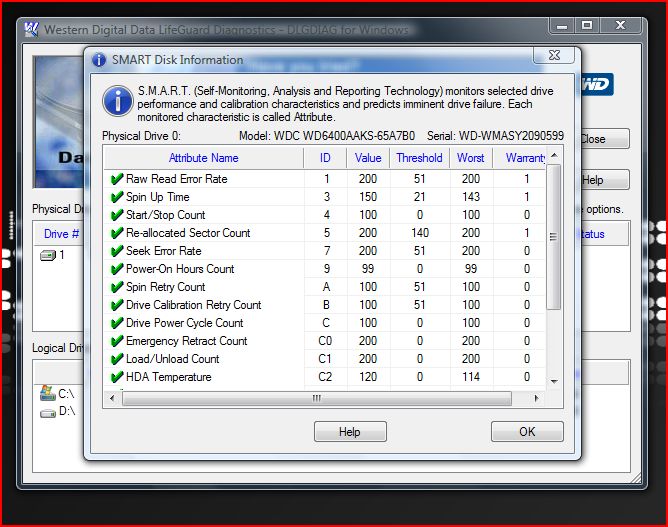

ich habe gestern nochmal die platte geteste und zwar mit dem großen test.
der ging fast zwei stunden:freak:
naja aber am ende stand das alles ok ist, ich kann später mal nen screen reinstellen vielleicht hilft das.
aber nochmal zurück zu dem AHCI,ich habe gestern im bios raid deaktiviert und AHCI aktiviert danach kommt nur ganz kurz ein bluescreen und der direkte neustart wird durchgeführt.
also entweder hab ich was falsch verstanden oder das funzt nicht.

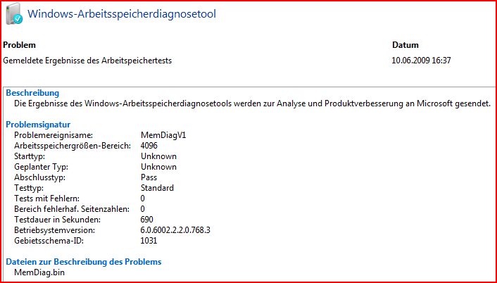

edit:hier ist alles was getestet habe.
mfg

Somit wäre wohl ausgeshlossen dass das Problem wegen AHCI ist. Nach dem installieren des BS geht AHCI nicht gleich. Du müsstest das BS noch konfigurieren.
Schau doch mal im Ereignisprotokoll nach, wenn Vista wieder hängen geblieben ist. Steht sicher was drin.
MfG KAKTUSkiller
