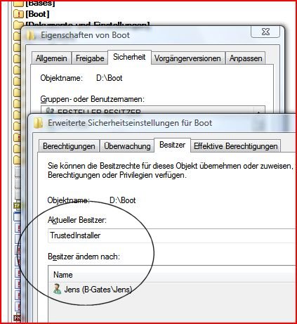

Wie ich bereits sagte , du musst dir vorher erst Schreibrechte auf Ordner BOOT und bootmgr setzen. Das geht über die erweiterten Sicherheitseinstellungen den "Besitzer" wechseln von TrustedInstaller auf deinen Benutzer und anschliessend mit deinem Benutzer nochmals in den Sicherheitseinstellungen den Vollzugriff setzen/anhäckeln . Dann lassen sich die Sachen löschen.

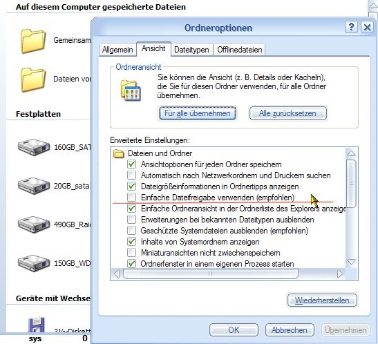

der Reiter Sicherheit wird bei mir nicht angezeigt :-(
Iss allerdings XP Prof. ?????xxx????
Schau mal auf das Bild , stelle das mal so ein wie´s im Bild zu sehen ist.
p.s. wärste lieber bei Vista geblieben ;)
Ok jetzt gehts Danke.

Du hast mich nicht verstanden , ich sagte erst den Benutzer wechseln , mit OK bestätigen .
Dann die Sicherheitseinstellungen nochmals aufrufen und den Vollzugriff setzen , die oberste Umrandung im Bild . Zusätzlich (nur) bei dem Ordner BOOT das häckchen auf der unteren Umrandung im Bild setzen , das Warum brauche ich nicht zu erklären, das steht in der Umrandung da.
Und Nein , der bootmgr und Ordner BOOT ist danach löschbar.

Was steht im Reiter Besitzer bei aktueller Besitzer des Elements ?
Der Haken bei "Zusätzlich (nur) bei dem Ordner BOOT das häckchen auf der unteren Umrandung im Bild setzen "
verschwindet wieder bei bestätigen wieder. Der Ordner ist auch Dauer-Schreibgeschützt obwohl ich den Schutz deaktiviere ..
Das ist Richtig , die Rechte sind dann nach der Bestätigung auf die Elemente innerhalb des Ordners gesetzt/vererbt , danach lässt sich der Ordner BOOT samt Inhalt problemlos löschen . Achte auf das Bild , wo sich die untere Umrandung befindet....im Reiter Berechtigungen.
und nicht die datei bootmgr vergessen.
Wie ich schon sagte , diesselbe Prozedur , Besitzer wechseln -> OK
Vollzugriff setzen -> OK
bootmgr löschen.
den Rest brauchste nicht weils kein Ordner mit Inhalt ist.

Achso du bist hier c:\Boot\de-DE\bootmgr.exe.mui
Du hast immernoch vergessen die Vollzugriffsberechtigungen auf alle Elemente im Reiter Berechtigungen zu vererben. Du solltest da unten das Häckchen setzen , notfalls versuchste alle 2 Häckchen die du dort unten setzen kannst , siehe das Bild im Post #29 .
die bootmgr- Datei iss schon gelöscht.
Diese Meldung kommt wenn ich den Boot-Ordner löschen will.habs genau so eingestellt wie du es gesagt hast.
Schau mal in Post #32 in dein Bild , ganz unten im Reiter Besitzer gibt es noch ein Menü wo du ein Häckchen setzen kannst , setze es und drück OK ! Danach gehst du nochmals in den Reiter Berechtigungen und setzt das unterste Häckchen und drückst OK .
Jetzt sollte alles löschbar sein.
