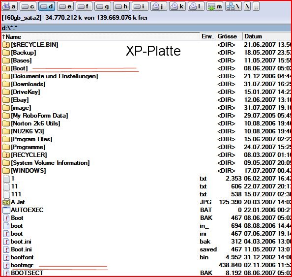

Auf dem Bild ist das ROT Markierte der Vista-Bootmanager , das muss weg dann startet gleich das XP wieder.
Die beiden sachen sind aber nicht einfach zu löschen , du musst dir vorher erst Schreibrechte unter XP setzen. Das geht über die erweiterten Sicherheitseinstellungen den "Besitzer" wechseln von TrustedInstaller auf deinen Benutzer und anschliessend mit deinem Benutzer den Vollzugriff setzen/anhäckeln . Dann lassen sich die Sachen löschen.

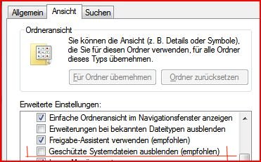

Möglicherweise hast Du unter "Ordneroptionen/Ansicht" die Option
"geschützte Systemdateien ausblenden" angewählt. Deshalb findest
Du die Dateien nicht

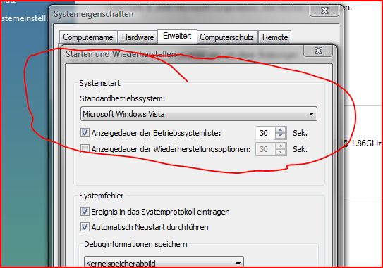

den fehlerhaften eintrag im bootmanager kann man unter vista ganz einfach löschen.

In dem Bild lässt sich der 2te Vista Eintrag aber nicht löschen, das geht maximal im Vistabootpro Programm.

Du hast bei den Explorer-Optionen "Geschützte Systemdateien ausblenden (empfohlen)" noch das Häckchen drinn deshalb sieht man auf Laufwerk C auch nicht deine boot.ini Datei . Mach das Häckchen raus so das du deine boot.ini auf Laufwerk C siehst , danach dürften auch die anderen Sachen sichtbar sein die ich dir genannt hatte.
Ne ich sagte doch das ich "versteckte Ordner anzeigen" aktiviert habe ;-)
Halt stop Sryyyyyyyyyyyy
habs kapiert ;-) .Jo die Dateien sind jetzt alle da mal ausprobieren.Danke
