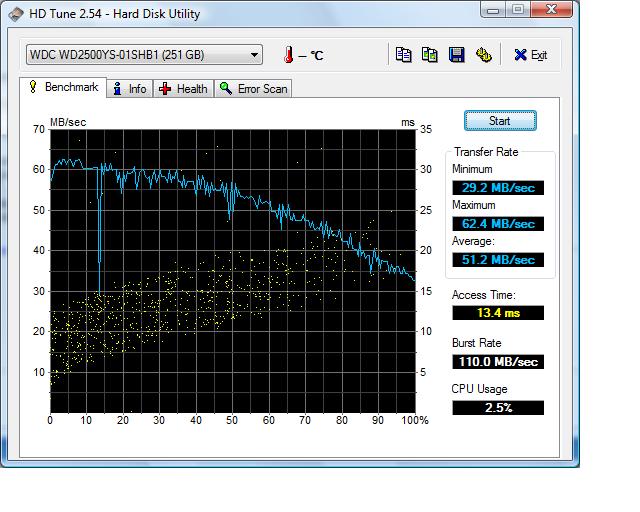

ich habe das Problem das Vista recht langsam ist, erstrecht beim kopieren etc.
Habe schon diverse Sachen ausgeschaltet wie die Indexierung der Platten und die Schattenkopien. Habe jetzt Kaspersky Internet Security auf minimum gestellt (zwecks Dateioperationen, archive überprüfen etc.) aber Vista rennt nicht so wirklich.
Ich denke da geht mehr.

Screenshot ist angehängt.
Habe mit HD Tune getestet und finde die Werte katastrophal!
Die Platte ist die neueste die ich im System habe. Dennoch haben die anderen bessere Werte.
Hat jemand eine Idee ausser neue Platte kaufen?
Denn diese kann auch einiges mehr. (laut Hersteller)

Dann sieh mal auf die Verkabelung, evtl ist es defekt. Im Gerätemanager nachsehen, welcher PIO/DMA Mode eingeschaltet ist, sieht ganz nach Pio Mode aus.

Danke!
DMA Modus war eingeschaltet.
Das Kabel habe ich getauscht.
Ineteressanter weise gibts tatsächlich eine deutlich Verbesserung.
(Interessant daher weil ich auf dem selben System vorher XP ohne Probleme am laufen hatte)
Die Werte sind deutich besser aber an Hersteller Angaben reicht das nicht dran, oder sind das normale Werte für die Platte?

ganz normal
Die Werte sind in Ordnung, wo ist sie angeschlossen?
