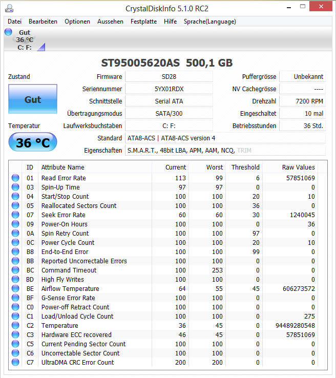

Du hast in CDI unheimlich viele Hardware ECC Korrekturen. Da stimmt etwas so gar nicht.

Laut diesem Forum ist es aber normal das die Werte bei Seagateplatten so hoch sind.

Ach was, da ist gar Nichts unheimlich viel. Solange C3 nicht von 01 abweicht, ist da nix, das ist so bei Seagate HDDs. Auffällig ist nur, das AAM aktiv ist.
Die Darstellung der Lesefehlerrate und Suchfehlerrate in der Spalte Hex-Wert ist bei Seagate Platten zweigeteilt, wobei Hexadezimal als Anzeige gewählt werden muß, eine Dezimale Anzeige ist hier sinnlos, die ersten 4 Stellen sind die Anzahl der Fehler, die letzten 8 Stellen die Anzahl der Vorgänge überhaupt, um bei dieser Platte zu bleiben, Lesefehler: Dezimal 57.851.069 ist Hexadezimal 372bcbd, also 0000.0372.bcbd, folglich 0 Lesefehler bei 57.851.069 Lesevorgängen.
Die Platte ist laut SMART Top in Ordnung! Daran sollte es nicht liegen.
Diese Werte sind bei Seagate Platten normal.
Seagate dokumentiert jeden Fehler im SMART (und Lesefehler kommen bei jeder Festplatte vor, werden aber ohne Probleme von der Fehlerkorrektur korrigiert), bei anderen Herstellern werden Fehler erst ab einem bestimmten Maß dokumentiert, deshalb steht dort meist nie etwas.
Sehr interessant! Aber was bestimmt dann, dass der Wert bei Current sinkt oder steigt, wenn nie Fehler geschehen?
