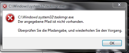

seit ein paar tagen lässt sich der Taskmanager nicht mehr über
strg+alt+entf nicht mehr starten.
Wenn ich ihen über die taskleisten starten möchte kommt folgende Fehlermeldung: siehe Anhang
OS ist Vista Business x86.
Gibt es eine Möglichkeit den takmanager wiederherzustellen ?
Ich hoffe ihr könnt mir helfen.
Gruß
surfix
Also die Datei ist under dem angegebennen Pfad vorhanden.
Sie lässt sich aber nicht öffnen. Es kommt nur diese Meldung.
Dann ist die Fehlermeldung falsch und du hast keine Rechte. Versuche mal "Als Administrator ausführen"

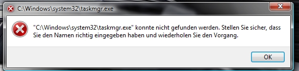

das bringt auch nix. Der verdammte taskmanager lässt sich einfach nicht mehr starten.
Die Fehlermeldung hat sich aber etwas geändert:
Aber wie gesagt die datei ist vorhanden.
