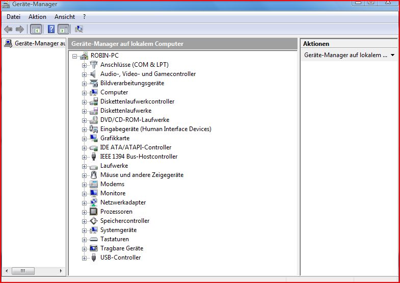

Also bei mir gibt es bei Geräte-Manager keine Systemeigenschaften?!
Ich häng mal ein Bild dran ;)

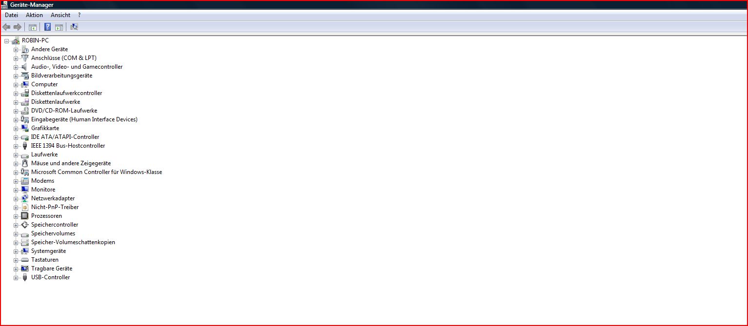

Nach allen änderungen sieht es bei mir so aus:
Siehe Bild :D
Was muss ich jetzt genau machen? Kenn mich mit sowas nicht so aus ;)
1. Oben das ? beseitigen, Defekter/Fehlender Treiber ...
2. Unter den Reiter Ansicht die Ausgeblendeten Geräte anzeigen lassen. Dann: jetzt unbekannte u. alte USB Geräte deinstallieren.

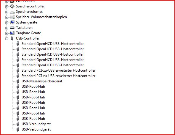

Meinst du hier:
Weil da sind ja nur Unbekannte.
Keine alten, oder sehe ich da was falsch?
Mfg

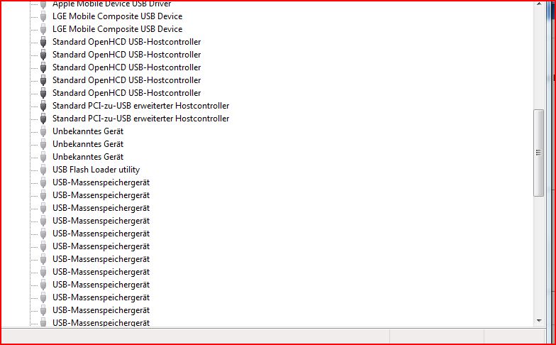

Da drunter geht es auch noch mit USB-Massenspeichergeräten weiter.
Auch noch mit USB-Verbundgeräten, soll ich von denen auch alle "grauen" löschen?
Okay es sieht jetzt so aus:
Alles richtig?

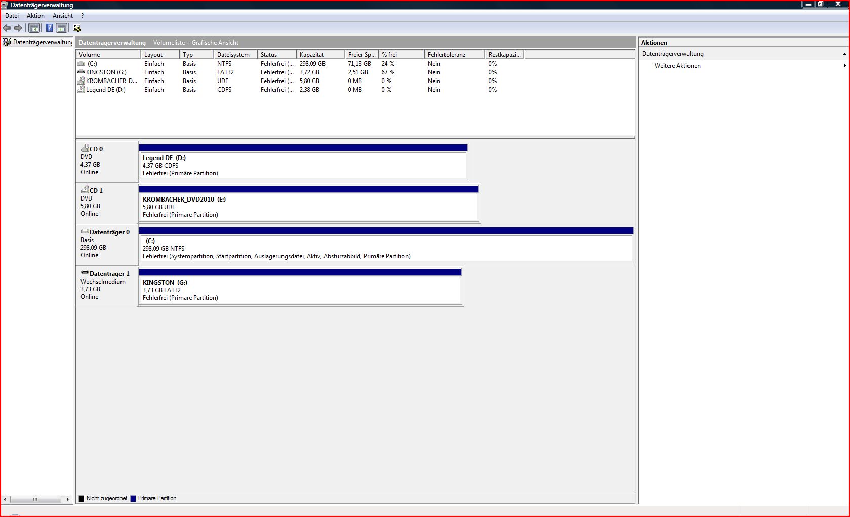

Okay :)
Hier:
Dann das selbe:
"M:\ Anwendung nicht gefunden" -.-
