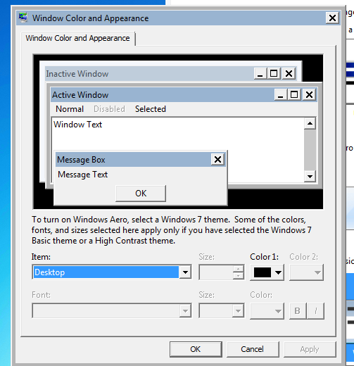

ich habe eine virtuelle Maschine (Zugriff per RDP) mit Windows 7 Professionell "geerbt", welche scheinbar verhunzt wurde. Am meisten stört mich, dass ich Windows Aero nicht aktivieren kann (siehe Bild 1). Es ist der Look von Windows 2000, was ich auf den Tod nicht leiden kann. Leider klappt das aktivieren gar nicht, ich habe schon einiges versucht:

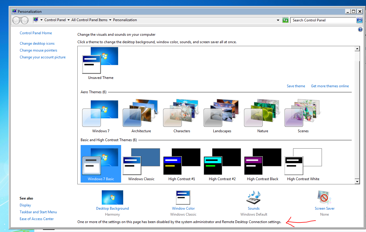

- Über Window Color versucht, da lässt sich aber nichts ändern, da es scheinbar deaktiviert wurde (siehe Bild 2).
Kannst Du dich direkt auf die VM schalten? Worauf läuft die VM?
Der in der VM installierte Grafiktreiber muss passen. Nur dann klappt auch Aero. Ausserdem muss in den Diensten der Designdienst startbar sein.
@xCtrl
Ja, per RDP. Die Maschine selbst läuft auf einem ESX-Host mit VMware als Software. Die Tools waren veraltet und wurden eben von mir aktualisiert, aber dass hat nicht funktioniert.
@areiland
Das wäre dann der VMware SVGA 3D Treiber. Dieser ist ordnungsgemäß installiert und aktuell, auf den anderen Maschinen ist dieser auch installiert und da klappt es ohne Probleme. Daher würde ich diesen mal ausschließen. Wie oben bereits geschrieben sind die relevanten Dienste gestartet (und stehen auf Automatic).
Und die RDP Session, sind dort vielleicht Einstellungen zur Farbtiefe oder zur Leistung anzupassen?
Ja, alles auf höchster Stufe (32-Bit Farbtiefe). Mehr Haken kann man nicht setzen, dass ist alles aktiviert. Am Netzwerk soll es auch nicht liegen, dass ist ein LAN mit 100 Mbit/s
wie gesagt, per RDP bekommst Du kein Aero rein - wobei mindestens das Windows 7 Basic Theme komplett laufen sollte. Ist vielleicht in der lokalen Gruppenrichtlinie etwas verstellt?
ausführen -> gpedit.msc
