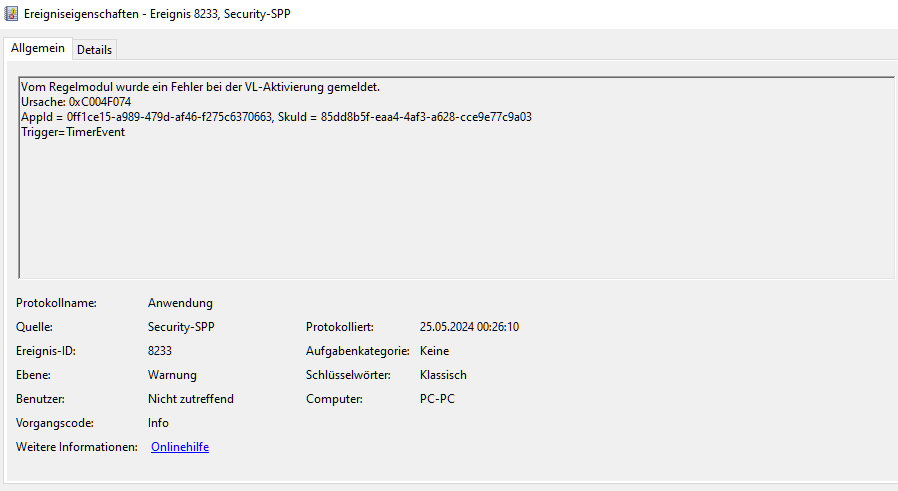

Kann mir bitte jemand sagen was diese Meldung zu bedeuten hat?
Sie komme alle ca 2 Stunden und währenddessen bleibt bleibt Rechner hängen bzw. hat einen sehr langsamen Ablauf.
Nach einiger Zeit geht es dann wieder.
Der Fehler lautete wie folgt:
Vom Regelmodul wurde ein Fehler bei der VL-Aktivierung gemeldet.
Ursache: 0xC004F074
AppId = 0ff1ce15-a989-479d-af46-f275c6370663, SkuId = 85dd8b5f-eaa4-4af3-a628-cce9e77c9a03
Trigger=TimerEvent
Und von der AppID her koennte es die Aktivierung von einem Office sein die da etwas querschlaegt. @smeck
Habe jedoch weder Microsoft Office noch irgend ein Programm separat aus der Office Reihe installiert. Oder was könnte noch darunter fallen?? bzw wie finde ich anhand der ID's raus um welches Office Tool es sich handelt? Danke
Bitte meinen Beitrag über deinem lesen, danke
Mit:
Code:
cscript slmgr.vbs /dlv 85dd8b5f-eaa4-4af3-a628-cce9e77c9a03
kann geschaut werden, ob da eine Lizenz im Hintergrund rumlungert.
KMS-Aktivierung setzt mehrere Regeln zur Reaktivierung der Lizenz, iirc waren 24h der Standard.
wie führe ich das genau aus? In der normale Eingebaufforderung?
und was ist KMS Aktivierung?
CMD per Rechtsklick als Admin starten :).
EDIT: 2 Möglichkeiten; entweder kommt Output zu einer Lizenz oder ein Fehler 'kein Key gefunden'. Im Falle ersteres trifft zu, einfach die Lizenz enfernernen mit:
Code:
cscript slmgr.vbs /upk 85dd8b5f-eaa4-4af3-a628-cce9e77c9a03
Was kommt den nun bei der Abfrage mit cscript?
