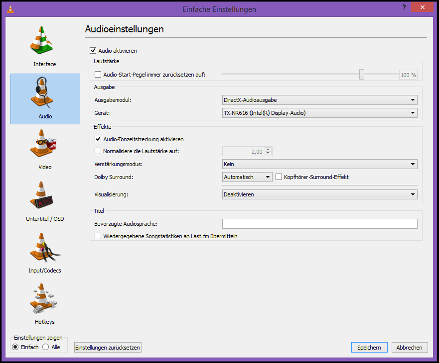

VLC sieht in den einfachen Audioeinstellungen so bei mir aus...
Unter Geräte, wo ich meinen Receiver ausgewählt habe sollte es wie gesagt noch eine Checkbox geben mit der Option "S/PDIF verwenden wenn verfügabr".... diese finde ich aber weder in den einfachen noch in der ausführlichen Einstellungs-Ansicht von VLC. Es ist auch vollkommen egal welches Ausgabegerät ich auswähle.

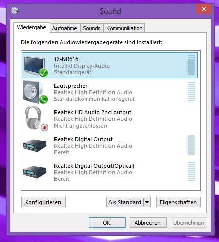

In den Soundeinstellungen finde ich folgenden Geräte...
Wäre sehr dankbar wenn mir jemand bei dem Problem weiterhelfen könnte.
nee, funzt bei mir mit WinXP auch nicht, musste eine alte 1.xx Version wieder installieren um an die Einstellungen zu kommen.
Die letzte mir bekannte Version bei der das funzt, ist die 2.08.
lg
Nutze für solche Titel den MPC-HC dessen Prioritäten liegen auch viel mehr auf solchem Material.
HD Spuren mag der VLC überhaupt nicht.
VLC ist da die falsche Softwarewahl. ;)
Erstmal VIELEN DANK für die superschnelle Antwort. TOP!!!
Habe jetzt gleich mal die letzte verüfgbare 64 Bit Variante von VLC (2.0.7) heruntergeladen und installiert, und siehe da dort gibt es die besagte Option "S/PDIF verwenden wenn verfügbar" wieder. Und es funktioniert jetzt wieder!! Also... VIELEN DANK!!! Mir ist es trotzdem unerklärlich wieso es diese Option im neusten VLC (2.1.0) nicht mehr gibt!?! Weiß einer von euch warum das so ist?
