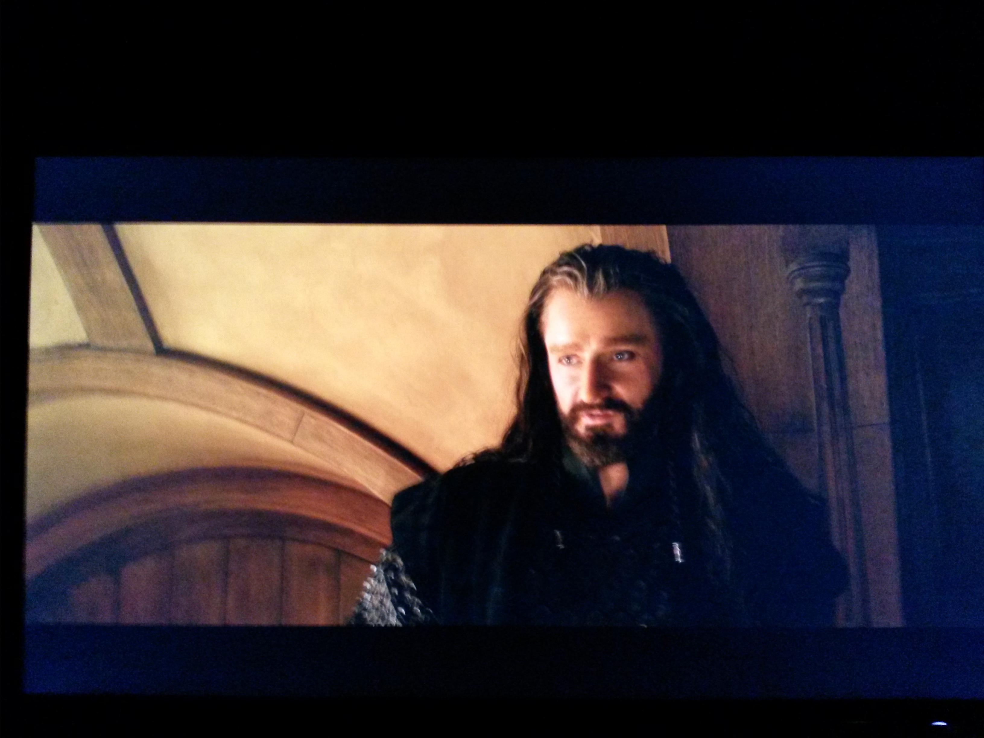

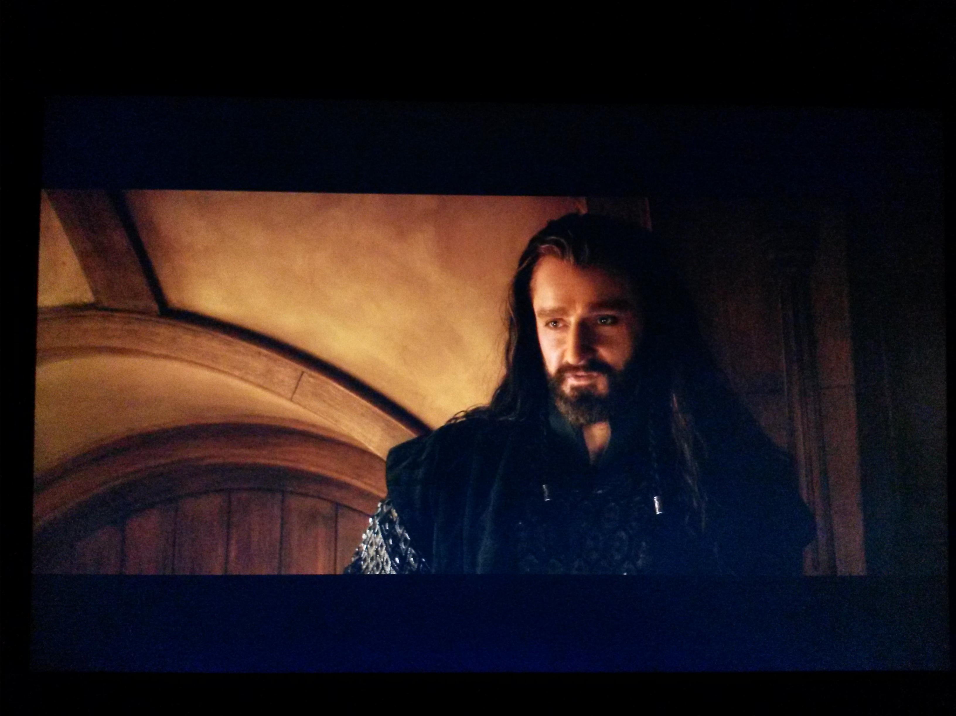

Folgende 2 Bilder zeigen den Effekt bei mir. Entschuldigt die Qualität, ich habe hier nur mein S4 mini. Trotzdem kann man sehen was ich meine. Das erste Bild ist vom AMVA.
Der blaue Schimmer ist in der Realität nicht blau sondern ein geringerer Kontrast (-> mehr Helligkeit im Bild).
Man sieht eindeutlig, dass der TN unten im Bild weniger Kontrast hat, dies aber weit weniger stark ausgeprägt ist, als beim AMVA. Dieser hat eigentlich nur einen Kreis in der Mitte, der wirklich in Ordnung ist.
Habe ich eine zu hohe Erwartung an AMVA gestellt? Für mich ist er in Summe deutlich schlechter als mein alter TN. Ich habe schlicht und ergreifend keinen einzigen Blickwinkel wo das Bild in Ordnung ist...
