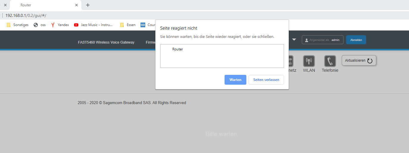

Der Versuch ein Screenshot davon zu erstellen... Als Dank ist das Wlan dann auch erst einmal für 5min abgestürzt . Eine der Gründe warum ich den FAST5460 so gar nicht mag.
