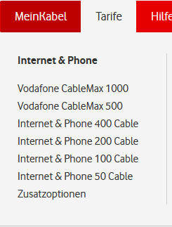

grützbrütz schrieb:
Wenn ich bei meiner Adresse die Prüfung durchführe sagt er bei mir "bis zu 500mbit", was soll das denn jetzt heißen? Es gibt doch nur 400 oder 1000 bei Vodafone, aber kein 500
Troll? Blind?
