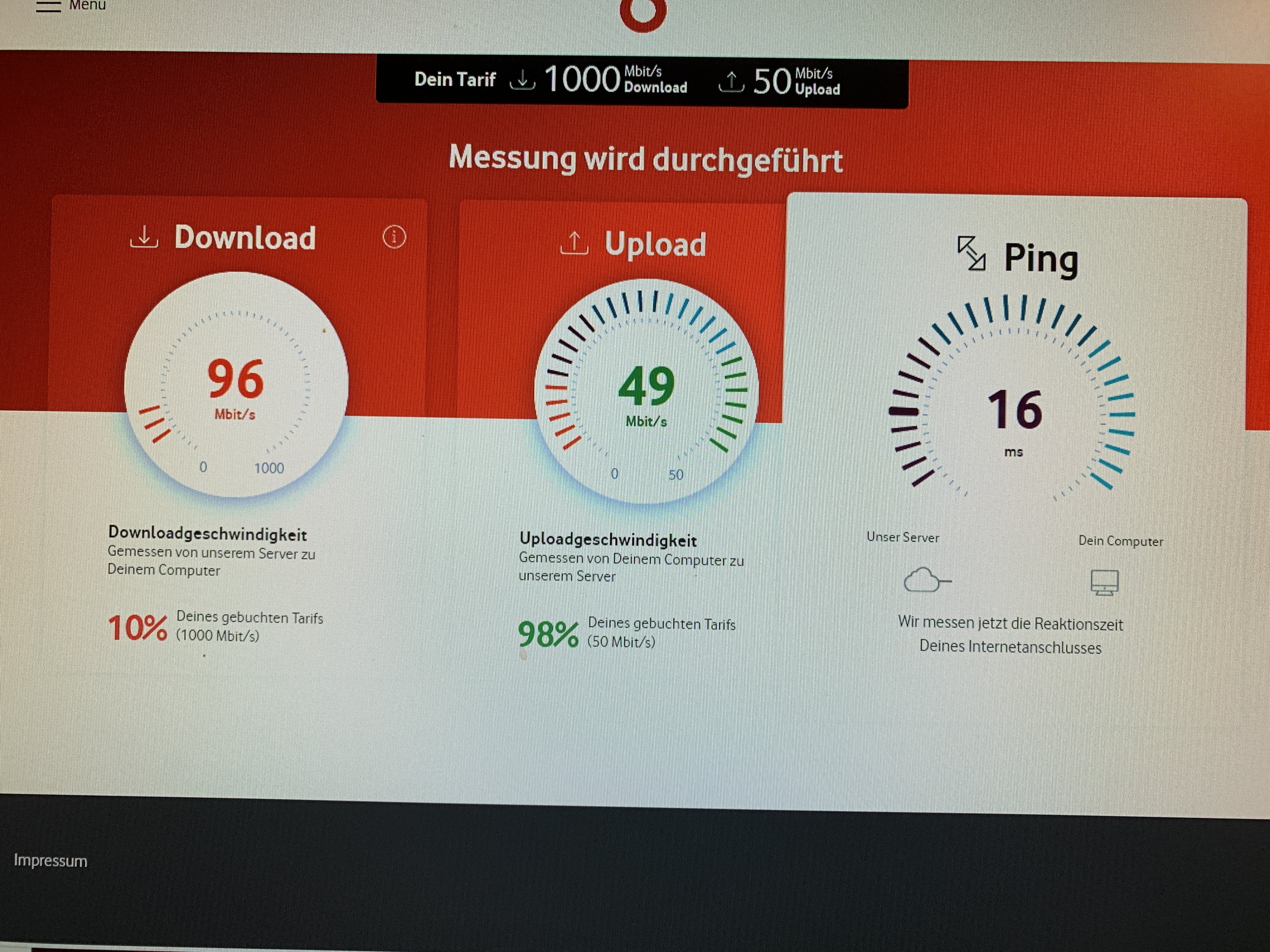

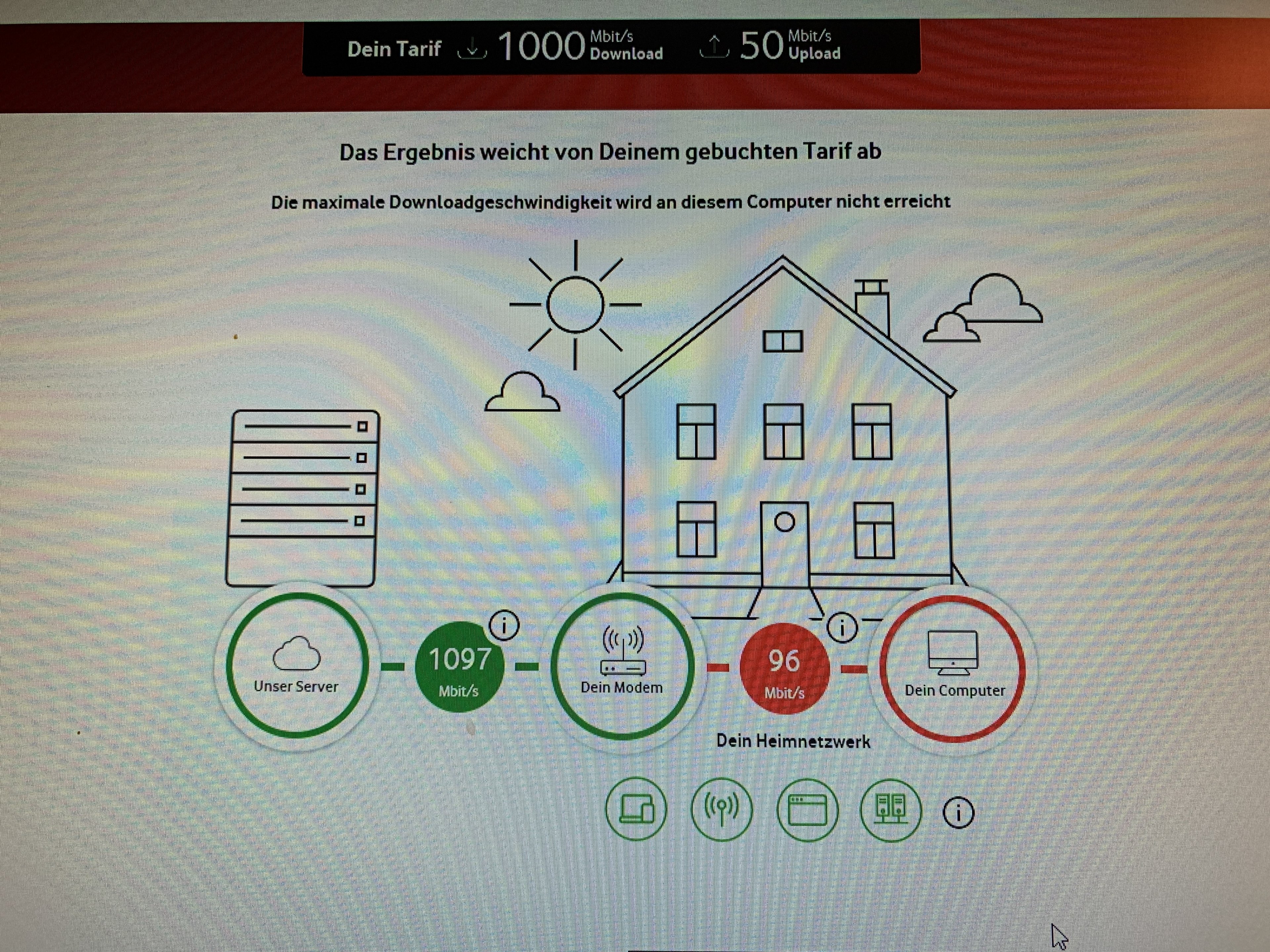

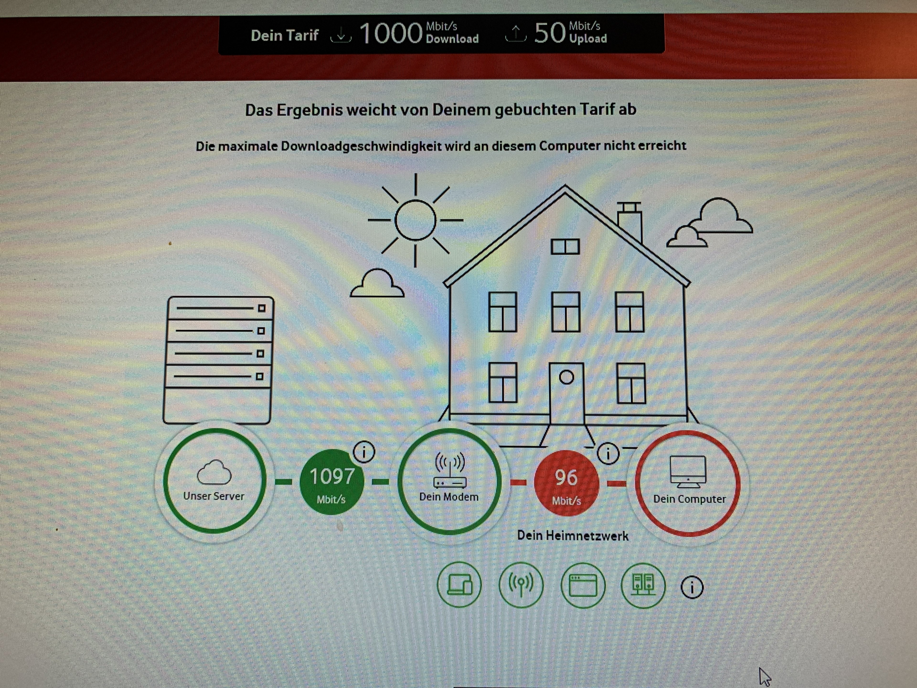

Ich habe die Normale Schwarze Box von Vodafone. Handy Wlan kommt auf 600-700 Mbits
Kabel sind Cat6 Kabel von Amazon Basics. Ein Switch von TP Link TL-SG105.
Alle Speedtest zeigen das gleiche Ergebnis.
Beide Desktop PC habe das gleiche Ergebnis.

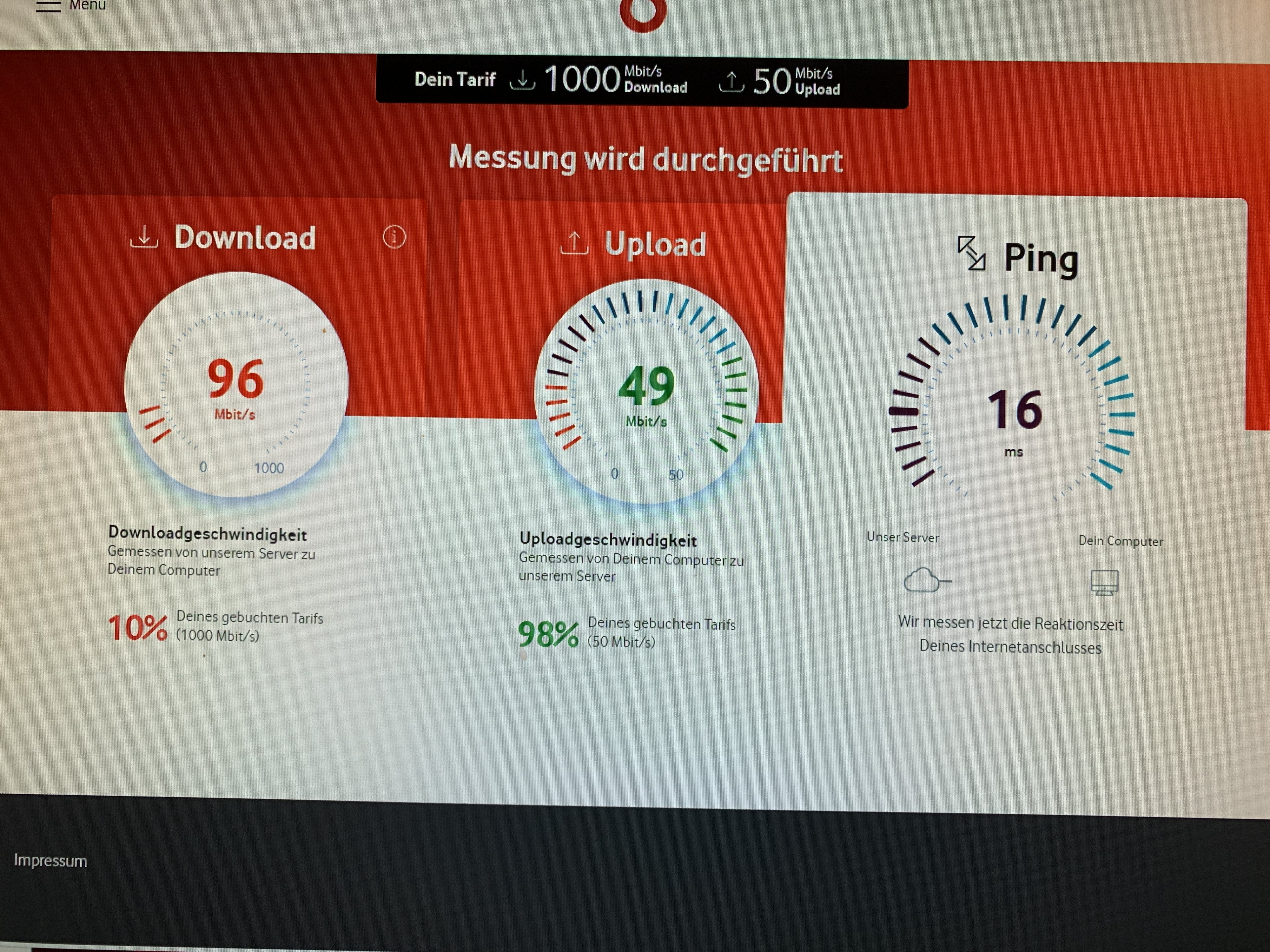

So, gerade noch mal ohne Switch getestet, auch unter 100mbits.

Okay, wenn du am Smartphone mehr hast, liegt es schonmal nicht am Internetanschluss.
Kannst du mal zwischen den PCs messen, ob du da auf über 100 MBit kommst?

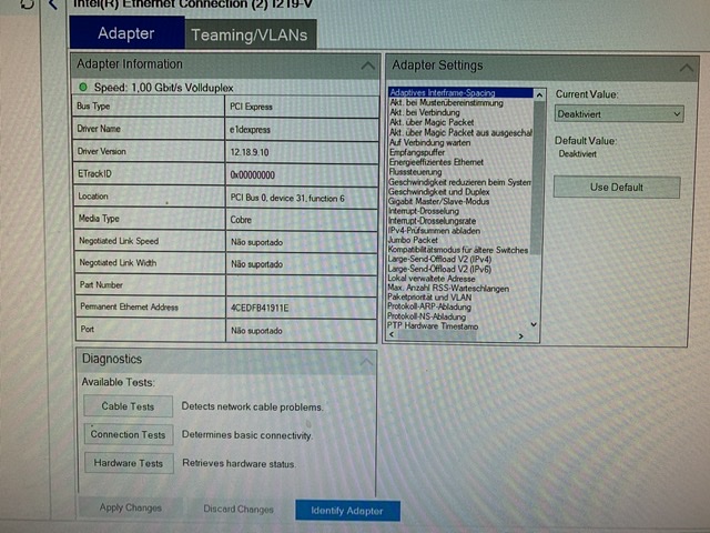

Wovon ist eigentlich das erste Bild? Welche Betriebssystem?
Du könntest mit einem Live-Linux testen, um Windows auszuschließen.
Sind irgendwelche Tuningtools installiert? Irgendeine "Sicherheitssoftware".
Obwohl genau 100 statt 1000 sich irgendwie nach einem Ethernet-Problem anhört, wie du ja schon vermutest.

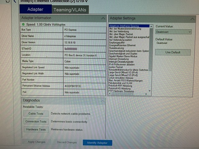

Das ist das Intel(R) PROSet Adapter Configuration Utility Tool
Habe Schon alles Mögliche verstellt und getestet. Treiber Neu usw.

Bei Dir vermute ich den Übeltäter in dem "Configuration Utility Tool" und Deinen individuellen "Verstellungen".
Scheint ja ein Zusatztool/Software zu sein, oder nicht? (Ich nutze kein Win10).
Versuche das Tool, die Einstellungen dort auf den Originalzustand zu setzen oder deaktiviere es probeweise, so daß nur der original Netzwerkadapter aktiv ist, der auch auf die Werkeinstellungen gesetzt werden sollte, falls nötig.
Die Verkabelung kannst du ausschließen ? Eine 1Gbit/s Verbindung braucht 4 Leitungspaare. Wenn auch nur eines der Leitungpaare defekt ist wird auf 100 Mbit/s heruntergeschaltet.
Das Tool ist von Intel und habe ich erst danach Installiert um zu sehen ob mit dem Lan alles ok ist.

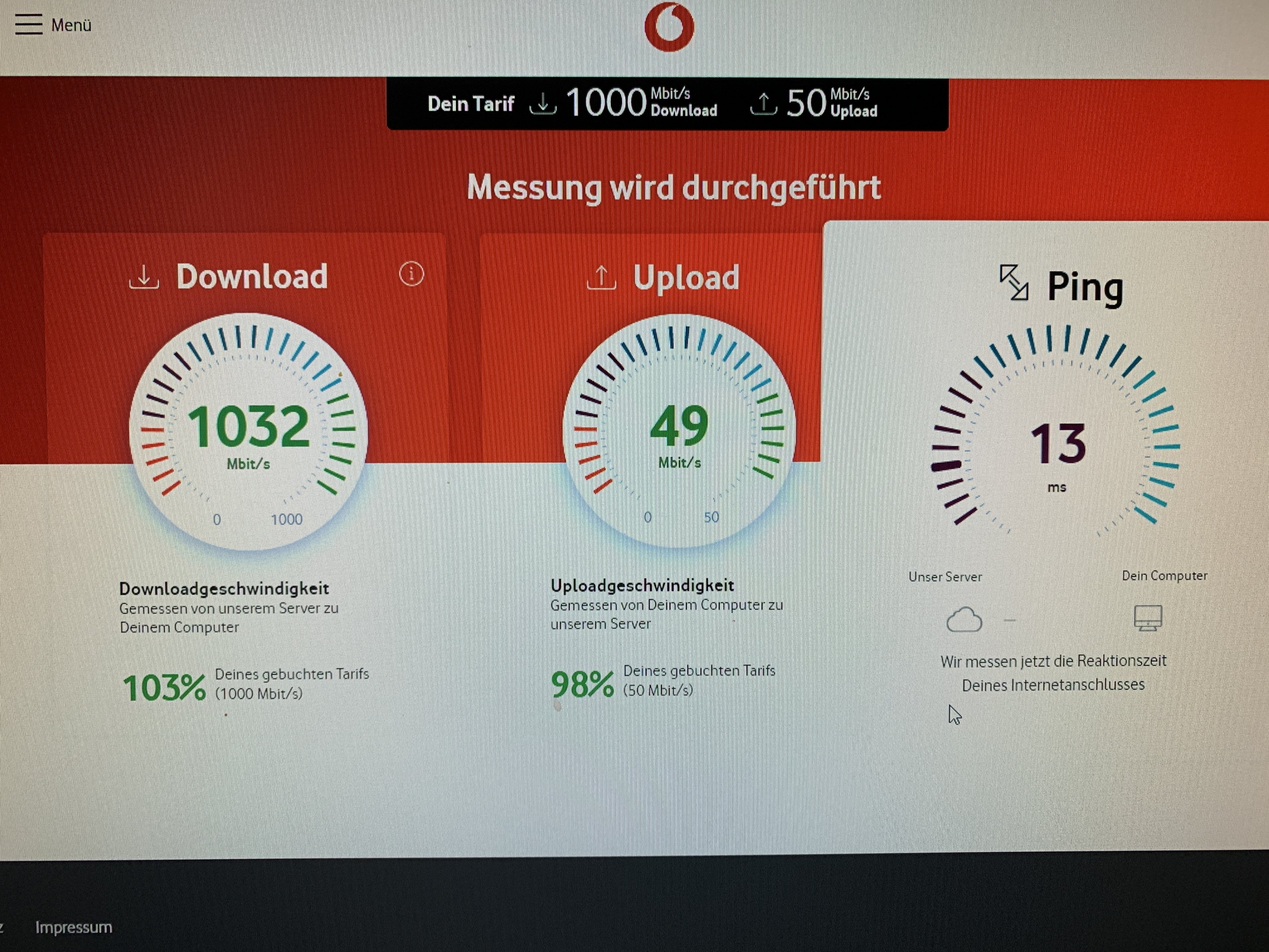

Hatte es jetzt noch mal mit einem anderen Kabel Probiert also vom Router zum Switch, das gleiche Ergebnis.
Edit: Jetzt klappt es, habe den Stecker aus der Wand gezogen und wieder rein.......Echt jetzt ?

Läuft, vielleicht brauchte er einfach noch mal eine Neue Verbindung zur Dose..
Keine Ahnung, sowas hatte ich noch nicht.
@Deleo: Ach DEN Stecker meinst du.
Joa vielleicht auch nen Wackler oder whatever. 🤷‍♂️
Mal beobachten. Wenns öfter auftritt, mal Techniker kommen lassen, dass er sich die Dose und Verbindung ansieht.
Ich nehm dir sonst auch gerne das Lankabel ab, das du ja nicht mehr brauchst. Meins is schon uralt. :D
Ja, das wird es wohl sein, läuft mal auf 200k dann wieder 1000.
Ich schätze da muss ne Neue rein.
