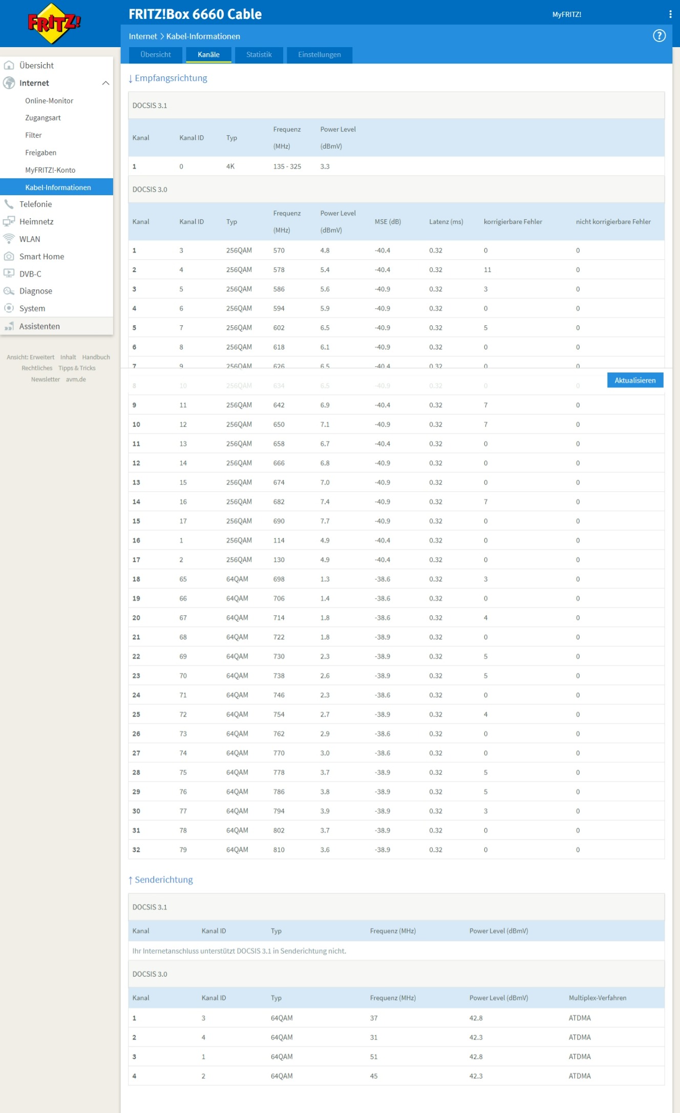

Hast du dir mal die Kanäle in der FB angesehen? Welche Modulation und welche Menge an korrigierbaren und nicht korrigierbaren Fehlern?
Reicht dir der Screenshot? Was ist Modulation? Kabel-Internet ist komplett neu für mich... :heilig:

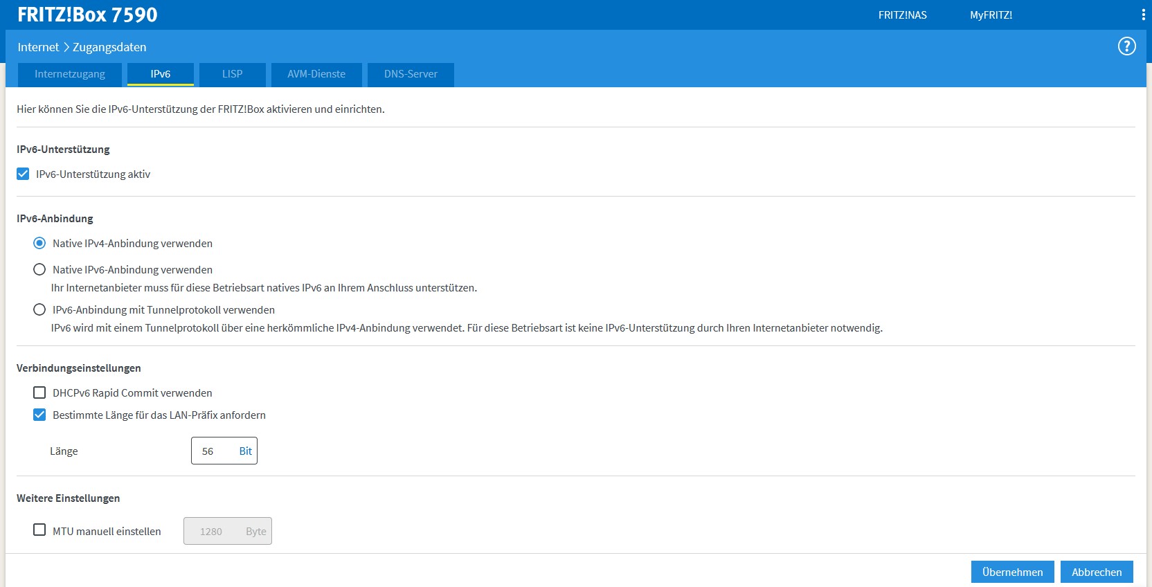

Ich habe direkt am ersten Tag mit VF bei der Hotline angerufen und IPv4 aktivieren lassen, da ich eine Einwahlmöglichkeit (VPN) über IPv4 benötige. In der FB (Internet > Zugangsart > IPv6) ist die IPv6-Unterstützung aktiv und "Native IPv6-Anbindung verwenden" ausgewählt. Das war so auch in der vorherigen FB eingestellt und sollte dem Standard entsprechen.

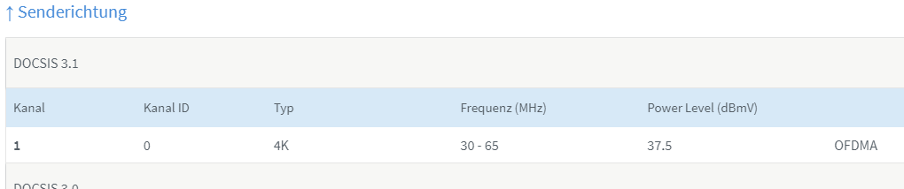

xexex schrieb:

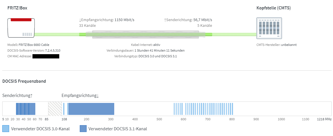

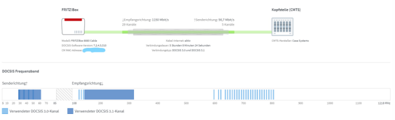

Kannst du mal bitte einen Screenshot von der Frequenzbelegung posten?
Hängt an! :)
xexex schrieb:

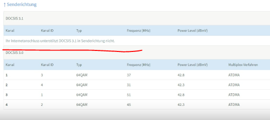

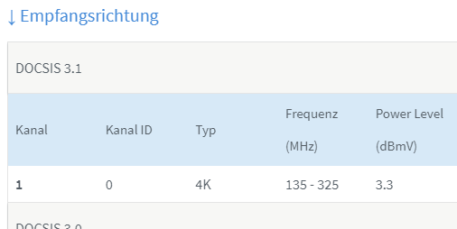

normalerweise sollte es auch einen DOCSIS3.1 Upload Kanal und zwei DOCSIS3.1 Download Kanäle geben.
Mittlerweile sind auch zwei DOCSIS3.1 Kanäle da, jeweils einer für den Up- und Download.
xexex schrieb:
So sieht das in Ordnung aus, einzig seltsame:
Vielleicht braucht das noch etwas, bis es angezeigt wird? War bei den DOCSIS3.1 Kanälen ja auch so. Ich behalte das einfach mal im Auge.

Hi,
da bricht leider die IPv4 Verbindung zur CMTS zusammmen :/
Versuche einmal IPv6 zum Laufen zu bekommen und teste, ob die IPv6 Verbindung ebenfalls wegbricht, wen das Problem besteht. Anbei noch die korrekten Einstellungen seitens der Fritz!Box dafür:
Leider nicht. Du wurdest mit Harmonic CMTS Schrott beglückt. Daran doktert Vodafone schon seit über zwei Jahren rum :rolleyes:
Hi,
weil AVM den MAC Adressbereich von Harmonic CMTSen nicht eingepflegt hat und somit keinem Hersteller zuordnen kann. Die etablierten Hersteller von CMTSen sind in der Fritz!Box eingepflegt und dieser wird dort korrekt erkannt.
Reaktionen: crashbandicot
