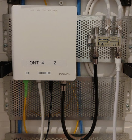

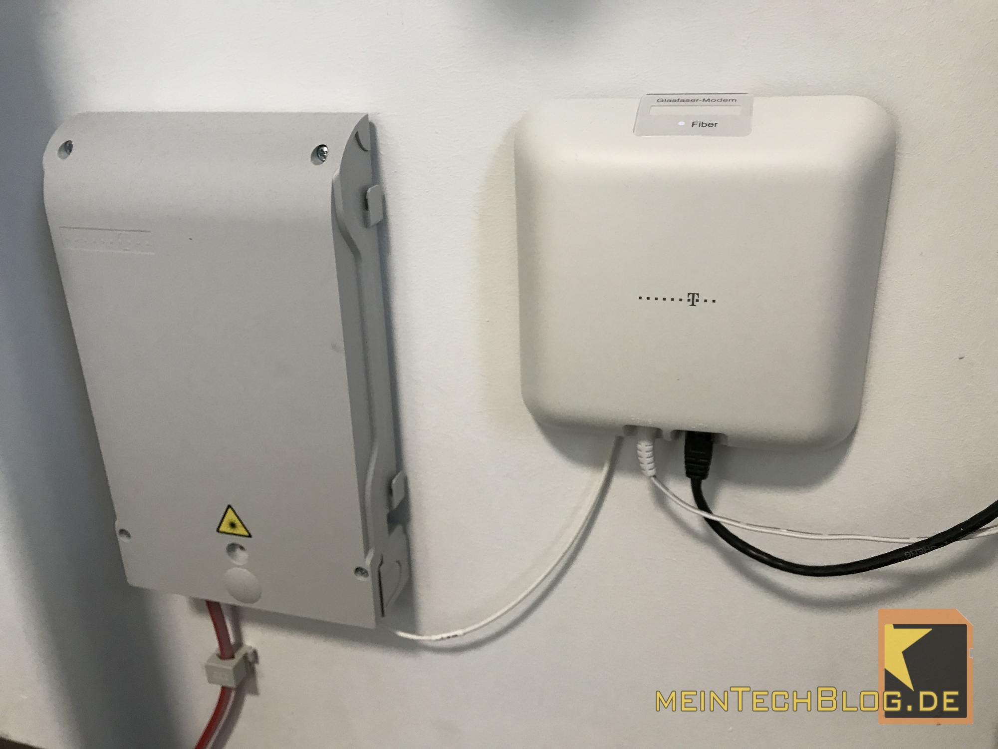

Du kannst beides bedenklos buchen - in beiden Fällen ist es FTTH!!
Meine Schwester hat die gleiche Lösung von Vodafone (ex. Unitymedia) in ihrem Neubau und keine Probleme.
Beides ist ein Shared Medium, beide kommen per Fiber in das Haus in den ONT (Optical Network Termination) - bei der Telekom geht es dann mit einem Netzwerkkabel (Kupfer) weiter zum Router und bei Vodafone mit dem Coaxialkabel (Kupfer) zum Router ink. Modem z.B. Fritzbox 6591 (optional zu anderen TV-Dosen im Haus sofern du Kabel-TV verwenden möchtest).
Die (klassischen) bekannten Nachteile die ein Coaxial Netz mit sich bringt hast du nicht. Die Coaxialleitung ist exklusiv in deinem Haus. Preisleitung gewinnt hier ganz klar Vodafone.
Telekom:

Lest ihr Helden der Nacht eigentlich auch mal bevor ihr kommentiert? Hier geht es laut TE um Glasfaser ins Haus und Koax im Haus. Das "komplette Netzsegment" ist in diesem Fall das Doppelhaus.

Nur ist das nicht zwingend ein eigenes Segment, die Glasfaser wird hier ja als RFoG verwendet und kann daher teil eines bestehenden Segments sein. Das kommt drauf an wo die abgezweigt wird.
Ich hatte das in Erwägung gezogen, dann aber als extrem unwahrscheinlich verworfen.
Es würde eine passive optische Infrastruktur wie bei GPON voraus setzen. @Alle: wer weiß, welche Techniken da im Detail zum Einsatz kommen?
