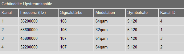

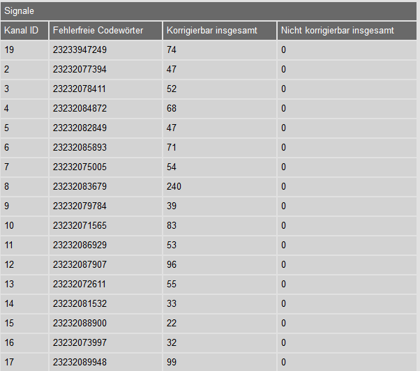

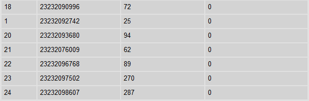

Hier mal die Werte der Kabelbox (nicht meiner Fritzbox. Die hängt momentan hinter der cbn Kabelbox von VF).
787574
787575
787576
787577
Das sind nun gerade Werte, die ich ohne Stream habe. "Hilft" euch das was oder soll ich die gleichen Screenshots noch mal machen, wenn ich diese Uploadschwankungen habe?
Unabhängig davon, ob mir ihr oder jemand anderes hier helfen kann: Vielen Dank schon jetzt! :-)
