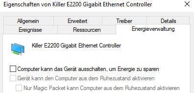

Ich hab hier schon beide Haken rausgenommen:

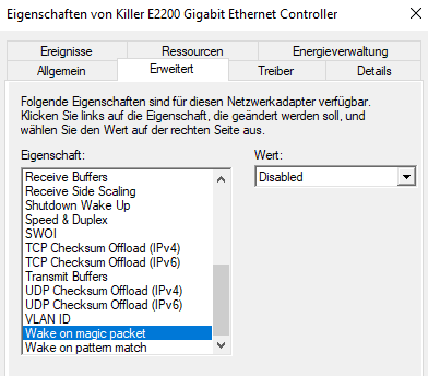

Und hier hab ich das Wake on Magic packet deaktiviert:
Hat nichts geändert, er startet immer noch. Ich hab das oben deaktiviert, so stand es im Netz, aber weiter gebracht hat es mich nicht. Weiß hier einer Rat?

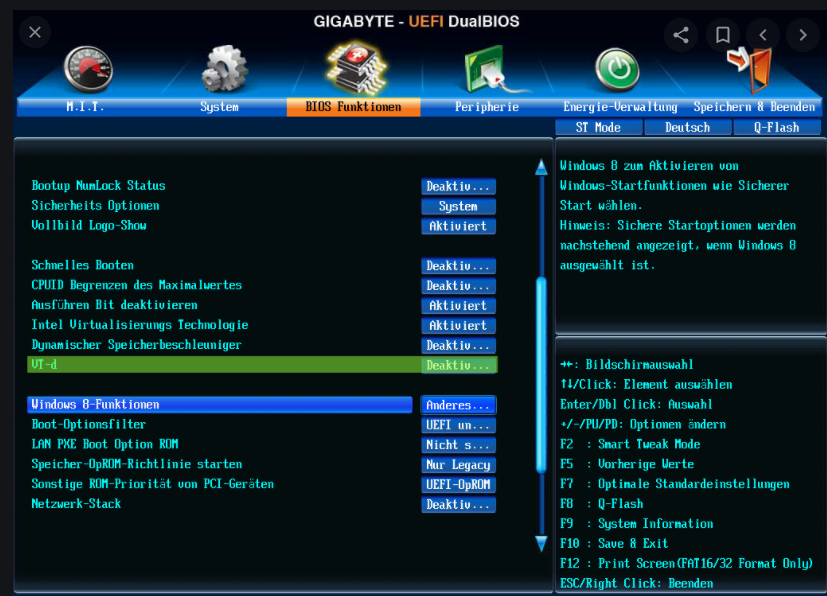

Mach doch mal ein Foto deiner Bios Einstellungen und poste das. Die Settings nennt jeder Hersteller leider immer etwas anders deswegen würden Fotos all deiner Einstellmöglichkeiten sicher helfen.
Kann auch sein dass eine andere Einstellung den Wake up ausgelöst hat.
das ist mein BIOS, aber nicht mein Bild. Unter Windows 8 Funktionen steht etwas mit LAN PXE, das meinte ich und das ist deaktiviert bei mir. Ich weiß nicht ob es vor dem Reset aktiviert war, aber nach dem reset war alles wieder gut.
Mein Mainboard ist das GA-Z97X-Gaming 3

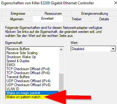

ist "Wake up on pattern match" aktiviert? Wenn ja reicht ein ping an die zuletzt bekannte IP eines Client um ihn zu wecken, wenn der Vodafone Schrott zum prüfen der verfügbaren Clients im Netz diese ggf. anpingt ist klar warum der anspringt:
Da bringts dir nix im BIOS zu fuchteln das ist ein Treiber feature besserer Netzwerkkarten...
PXE boot ist ein feature zum booten über das Netzwerk ein DHCP kann mit gesetzter Option 066 und 067 benutzt werden eine Boot File auszuliefern, PXE deaktivieren hilft dir nicht :)
Gruß X23
Reaktionen: Aktien7654
Danke, hab das jetzt auch noch deaktiviert. Aber eine Frage habe ich da noch: Wie kann eine Windows Einstellung etwas bewirken, wenn der PC doch dann aus ist und geweckt werden soll? Sind das nicht Einstellungen die auf der Festplatte gespeichert werden oder wird das wirklich auf der Platine gespeichert und wenn ja, wie hat Windows da Zugriff drauf? Finde das gerade voll kompliziert.
Hi,
die Netzwerkkarte ist auch im ausgeschalteten Zustand bestromt und reagiert dann auf ein Ping Paket und schaltet den PC ein. Das hat mit der Festplatte nichts zu tun ein Netzwerkkarten zugehöriger IC weiß um die aktuellen Einstellungen des Treibers und kann demnach reagieren.
Windows spielt bei dem wecken keine Rolle.
Gruß X23
