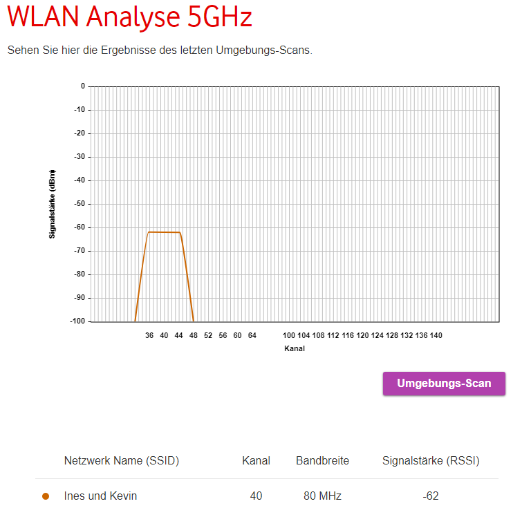

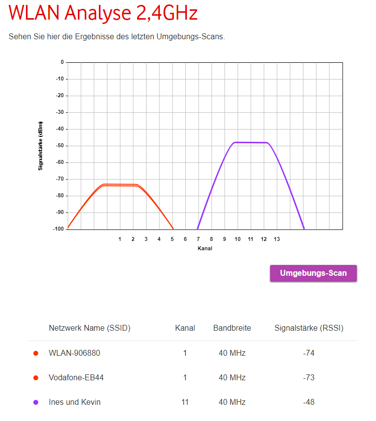

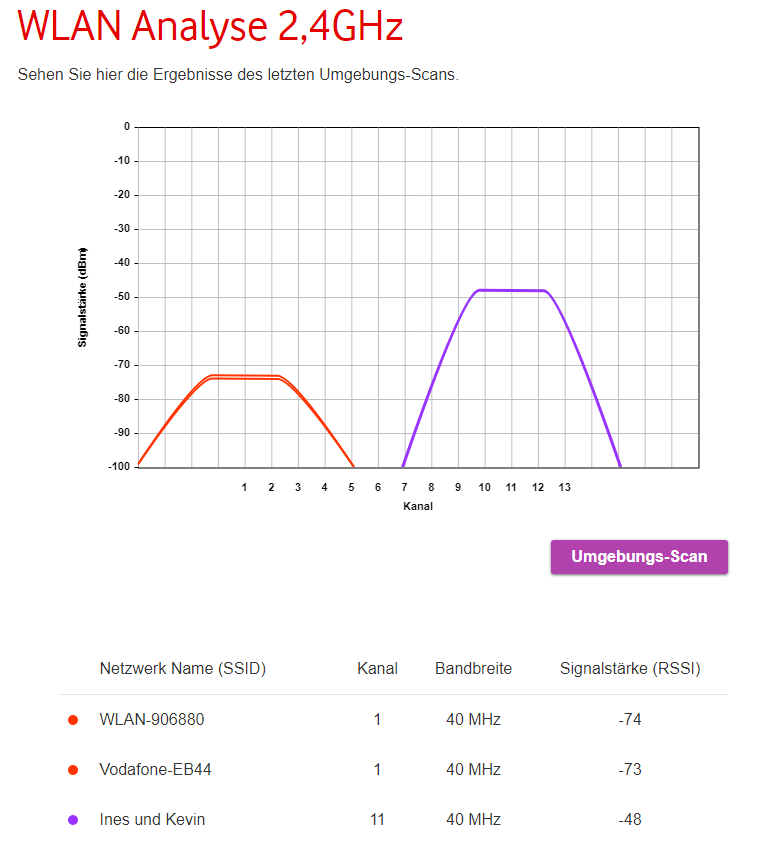

Vielleicht sagt euch das ja was.

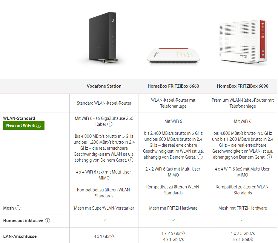

Können wir meine Frage bitte darauf beschränken welche Vorteile die beiden anderen Router bieten, gibt es dort merkbare Unterschiede?
Die linke Station habe ich aktuell.

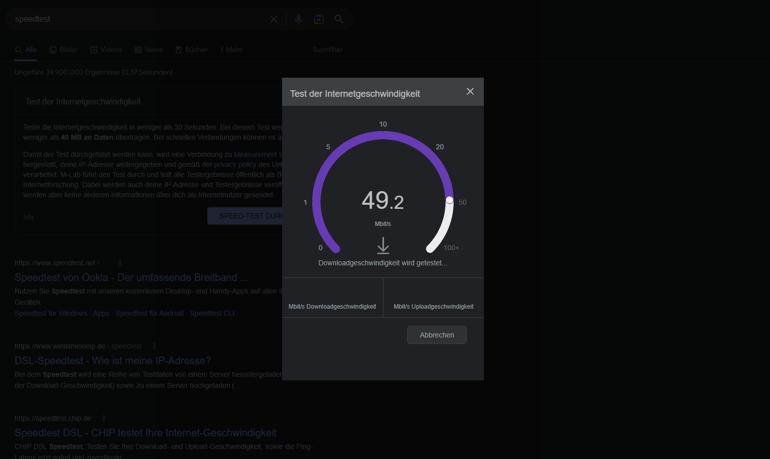

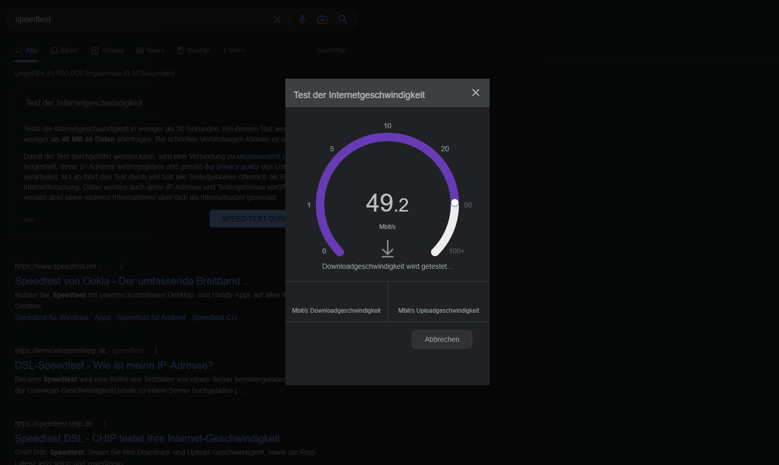

Ok damit keine Missverständnisse auftauchen es kommt genug an aber Trotzdem ist die Ladezeit sehr Langsam, das kenne ich anders von 50Mbit. Deswegen der Gedanke, das es durch das WLAN Latenz oder etwas in der Art gibt.
die Fritz!Boxen bieten dir laut Datenblatt keinen Vorteil beim WLAN, die 6660 ist sogar ein eklatanter Rückschritt. Oder brauchst du die erweiterten Telefonfunktionen und den 2,5 GBit/s Port?

Ab 250 hat er WiFi 6 darunter nur WiFi 5 macht das evtl. einen Unterschied?

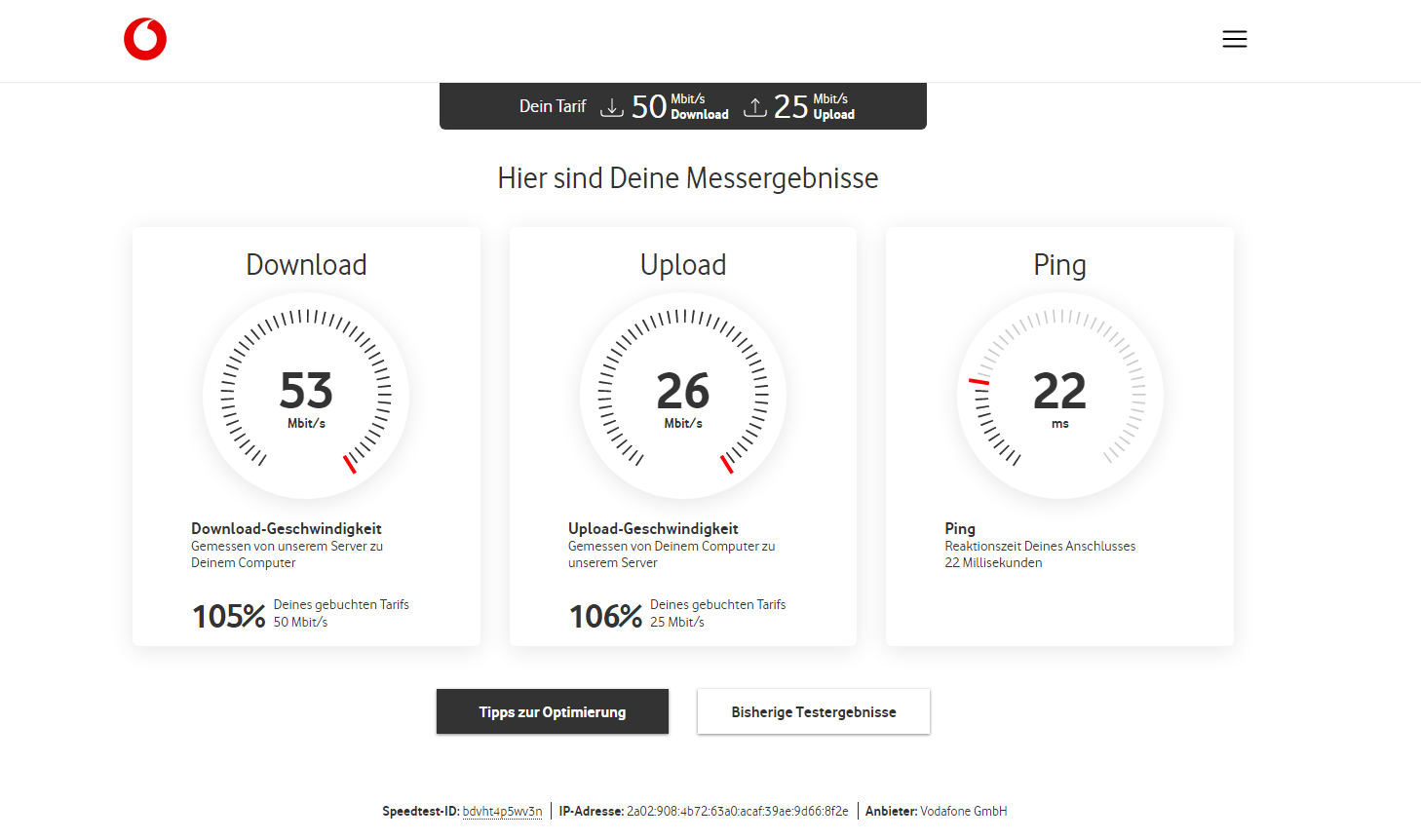

Was sagt der Speedtest von Vodafone?
https://speedtest.vodafone.de/
Ok ja also ich weiß das WLAN nicht Optimal ist aber es ist einfach so als müsste man jedes mal warten bis es los geht, ob man ne Website am Handy öffnet oder am PC. Anschließend ist es dann schnell (z.B. beim Runterladen ist auch alles normal) und das kann ja nicht richtig sein, das hatte ich noch nie (alte Wohnung 50 Mbit FritzBox) wie finde ich heraus woran das liegt bzw wie ich es beheben kann?
  • 2023-03-02 08_25_47-Speedtest Plus für Kabel- und DSL-Verbindungen _ Vodafone.png

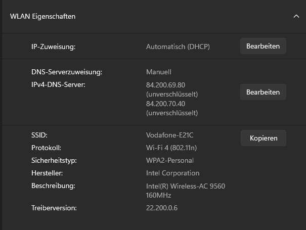

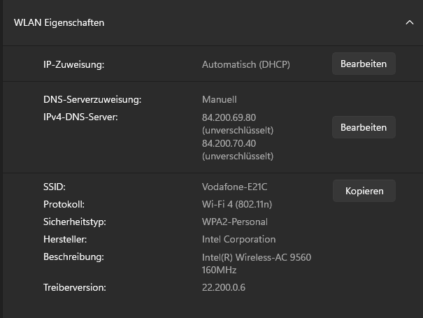

Das hört sich nach einem langsam antwortenden DNS-Server an. In der Vodafone Station lässt sich dieser wohl nicht ändern, aber am PC testweise andere DNS-Server in der IP-Konfiguration einzutragen, könnte das Problem eingrenzen.
Reaktionen: Fraagi3
Tatsächlich, das ist es. Ich habe bei meinen DNS Einstellungen was anderes eingetragen und das Problem ist weg! Das ist schon mal sehr gut danke! Wie behebe ich den jetzt das Problem für alle weiteren Geräte wie Handy, FireTV Stick etc.?
